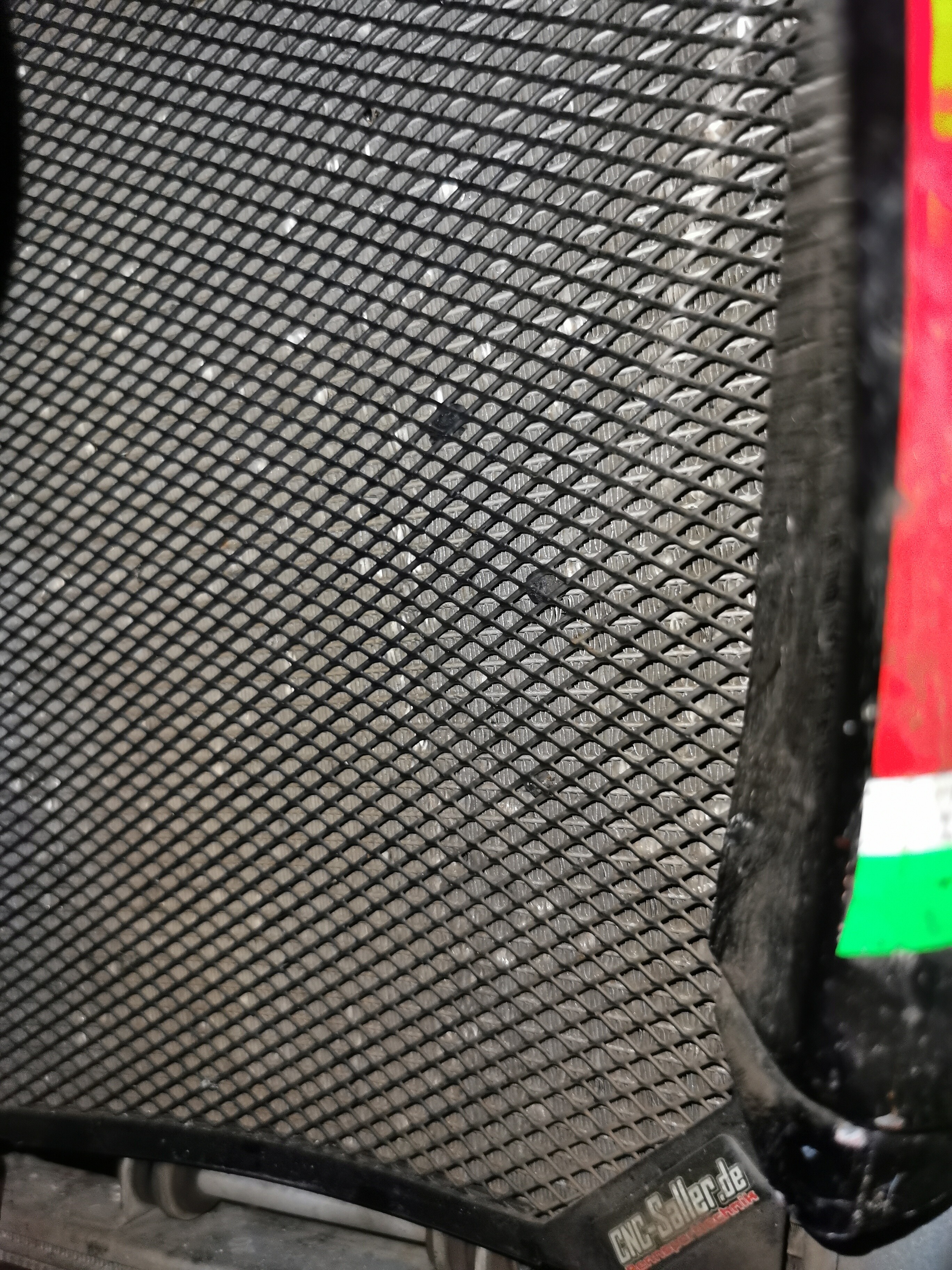

Dein Kühlergitter könnte auch zu breite Stege haben, die Racefoxx zB lassen tu wenig durch.
Anbei mal meines
Gruß Florian

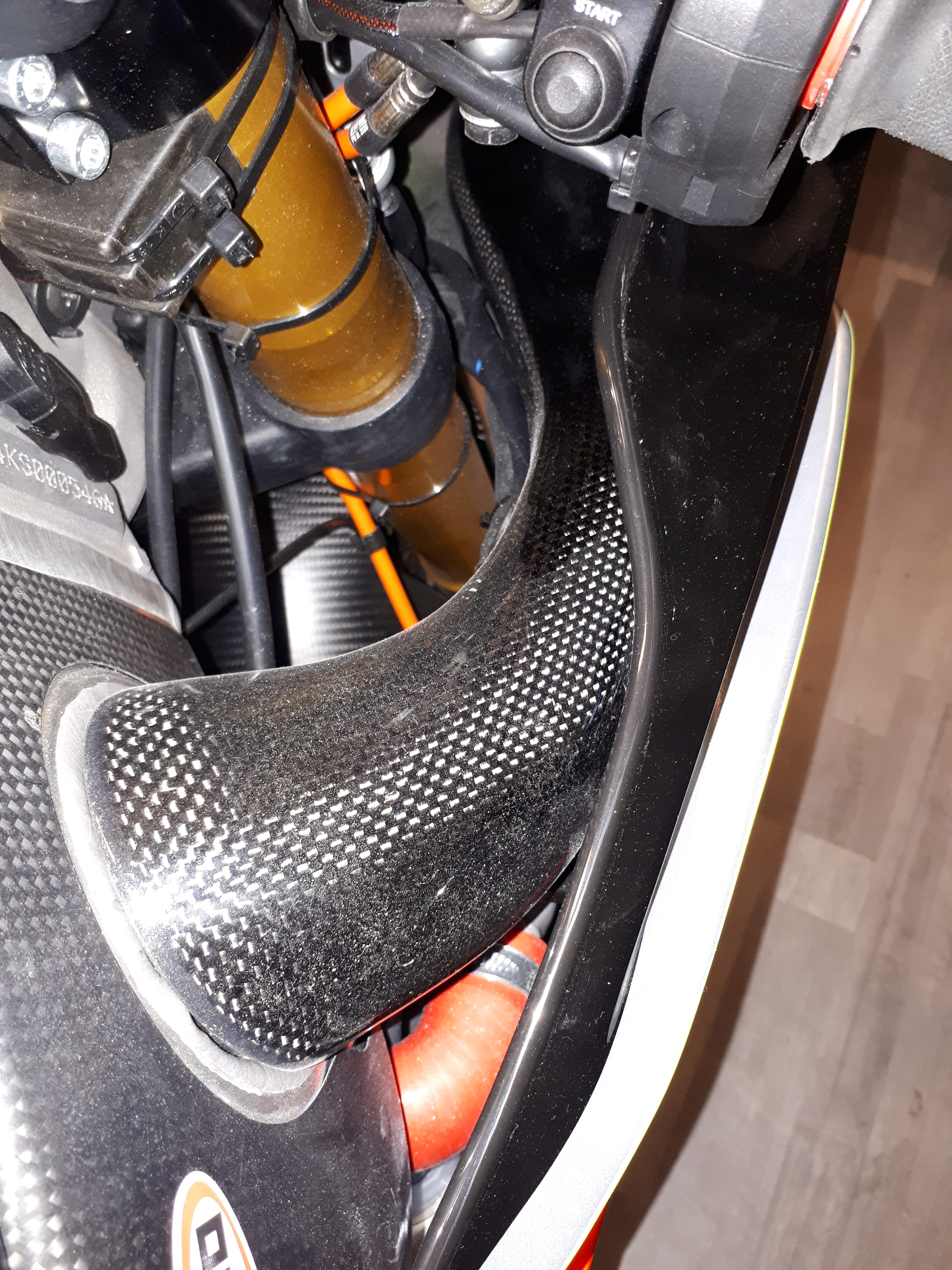

Definitiv lüfter raus! Beim Gitter drauf achten das es nicht zu dick ist und so den durchstrom hindert. Desweiteren schneide ich immer die verkleidung über den Ram air weg ( ap racing macht das auch) und hatte noch nie über 90 grad. Wenn es mal kühler ist muß ich sogar abkleben.
Gruß Andreas

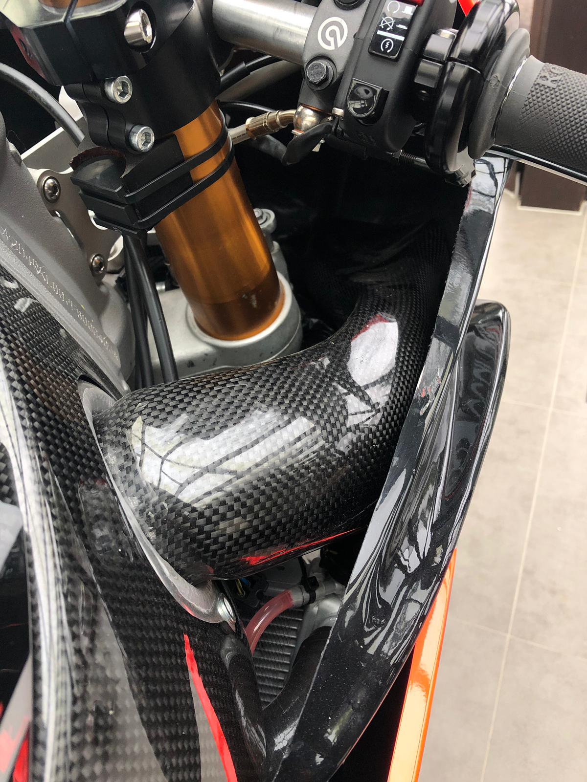

Hey Andreas, hast Du bitte mal ein Bild wo du die Verkleidung über das Ramair wegschneidest. Danke vorab.
Hier mal nen Bild.
Mein Cut sieht etwas anders aus aber mit gleicher Funktion.
Gruss Andy007
