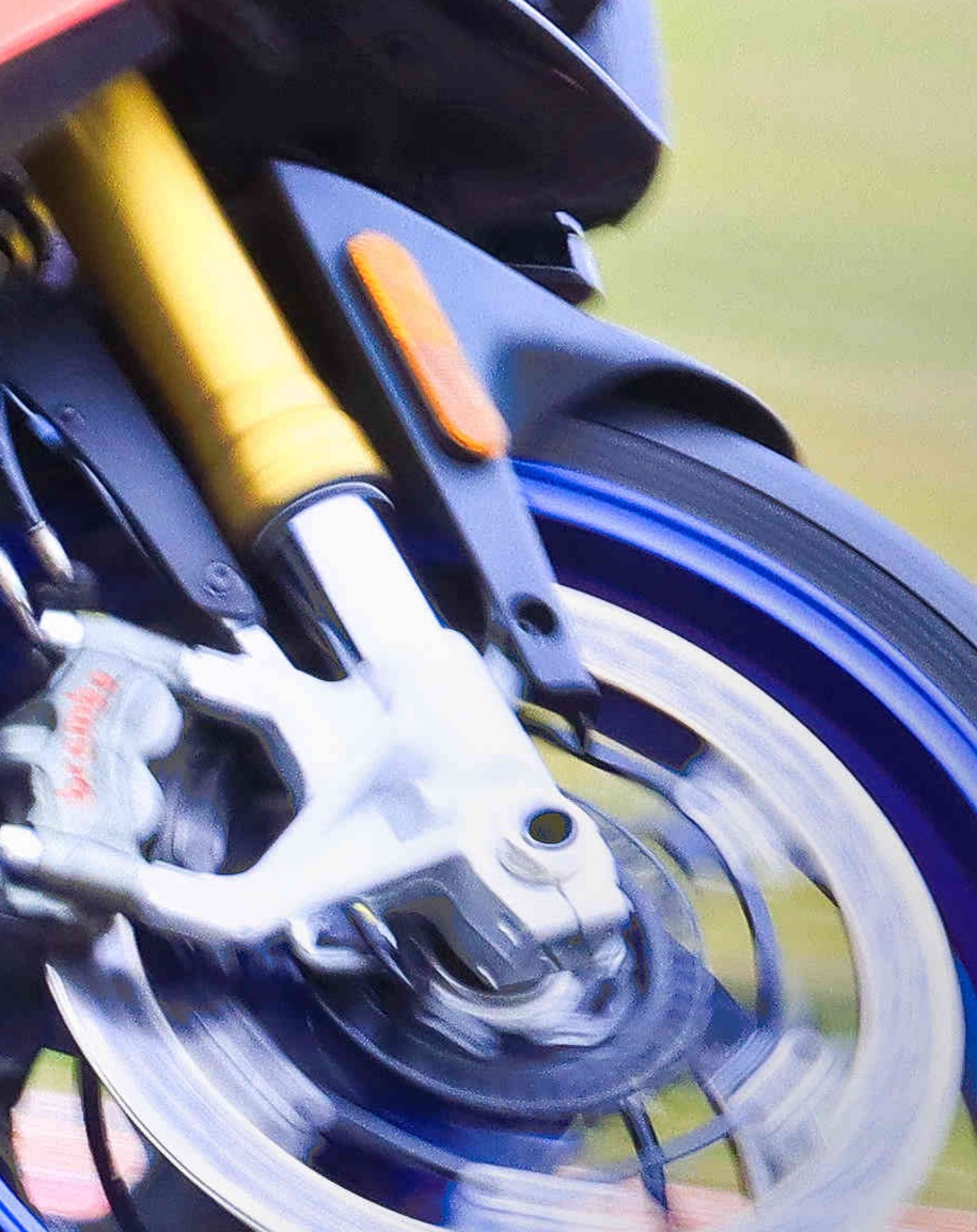

Als ich Bilder von meiner Tuono im Fahrbetrieb auf der Rennstrecke betrachtete, fiel mir auf, dass die Gabel in Kurven sehr weit eintaucht. Jetzt bin ich ja mit meinen 100kg + Fahrerausstattung kein Leichtgewicht, aber hier sehe ich Optimierungsbedarf.
Wer hat hier was gemacht?
Mich interiessieren die Eckdaten welche Federrate, wieviel (mehr) Gabelöl, welche Viskosität, und die Höhe des Luftpolsters.
Die Hydrostopps möchte ich drin lassen.
Bitte schildert doch mal eure Erfahrungen.

Als Hubindikator habe ich natürlich einen Kabelbinder dran.
Der zeigt an, dass der Federweg fast vollständig aufgebraucht ist. Da passiert aber dann beim Eintauchen während des Bremsens.
Auf Block ging die Gabel dabei nicht.
Vermitlich deshalb nicht, weil in Ecuyers der Asphalt recht glatt war.
Auf welligem Aspalt sieht das dann wahrscheinlich anders aus.
