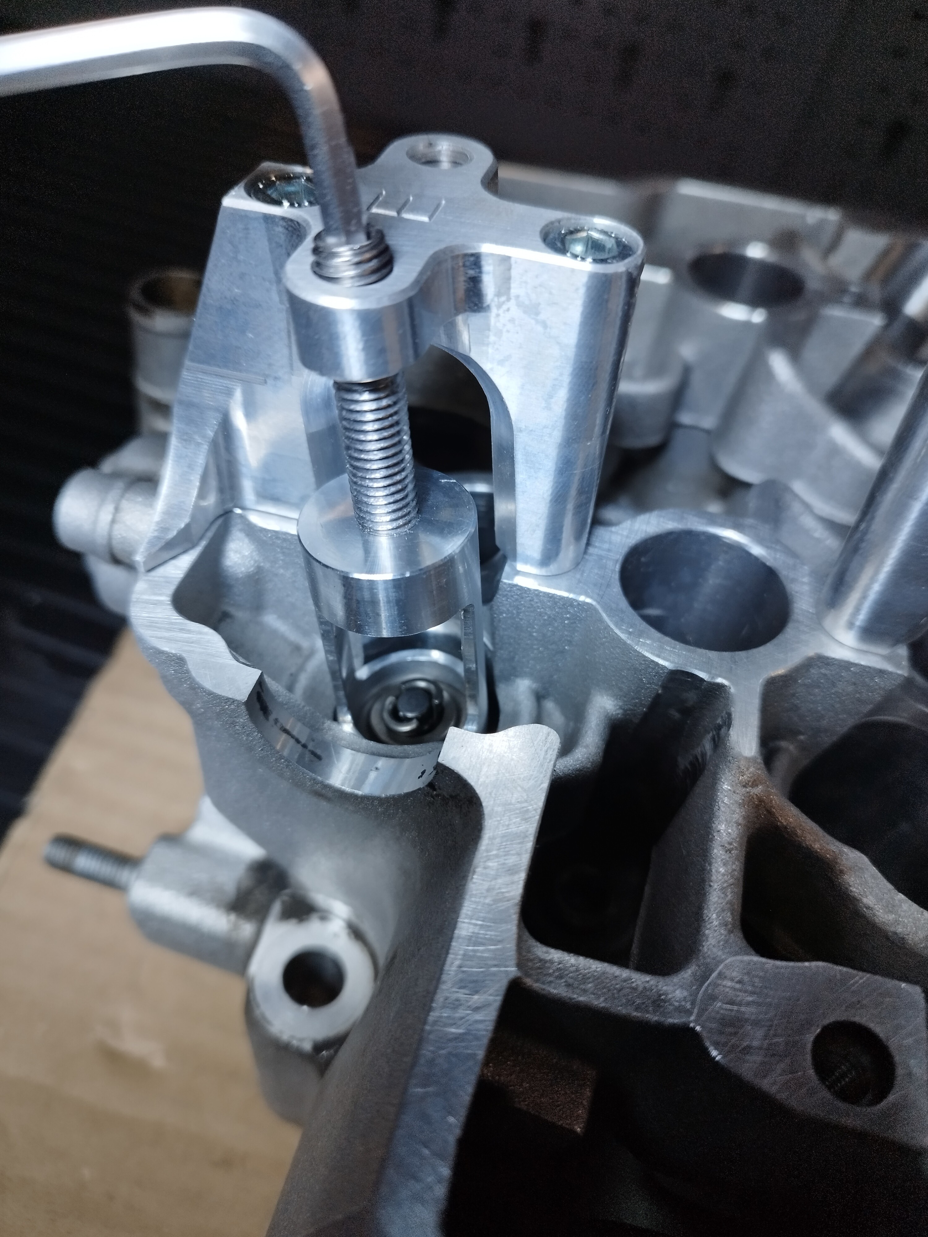

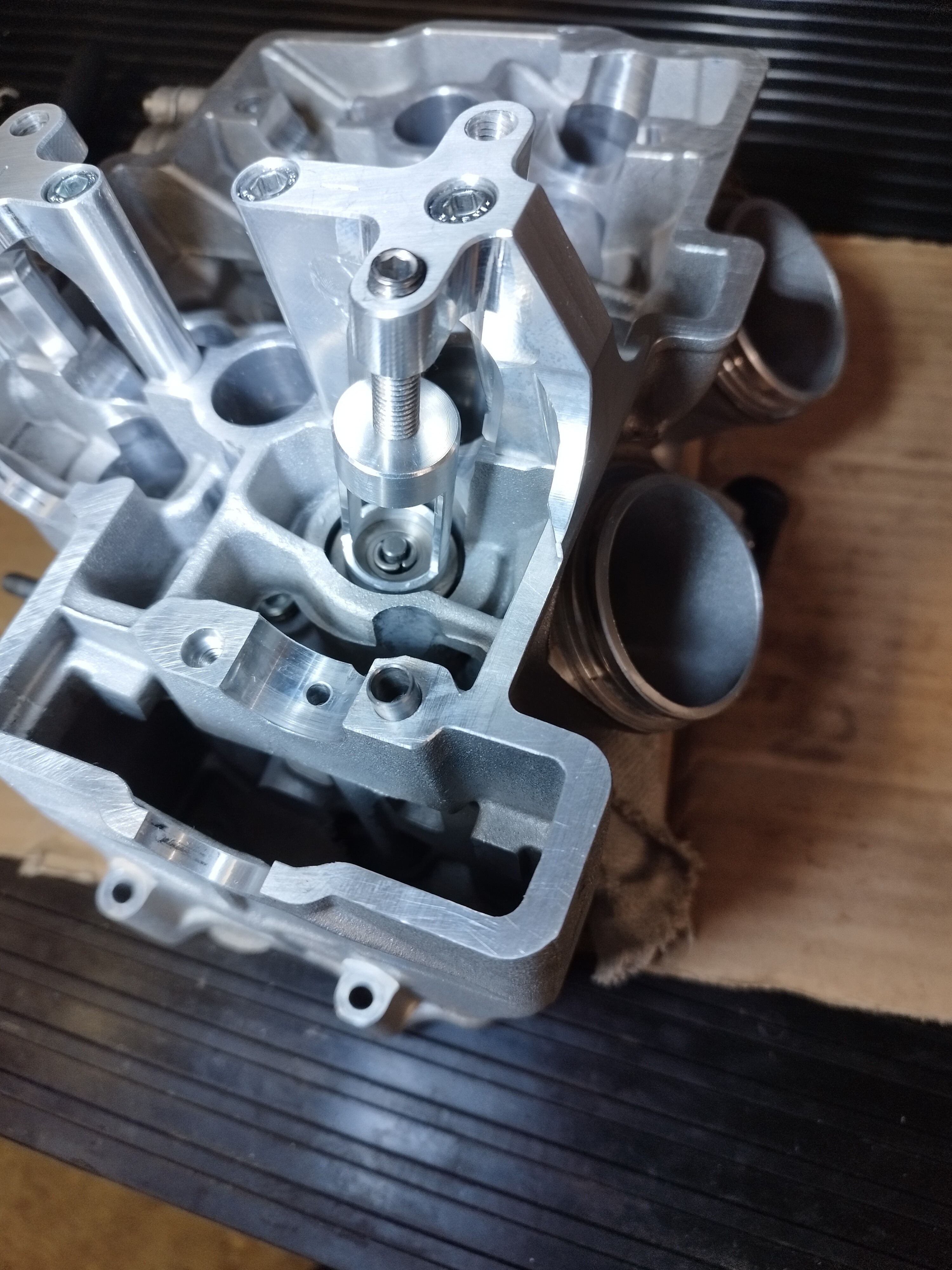

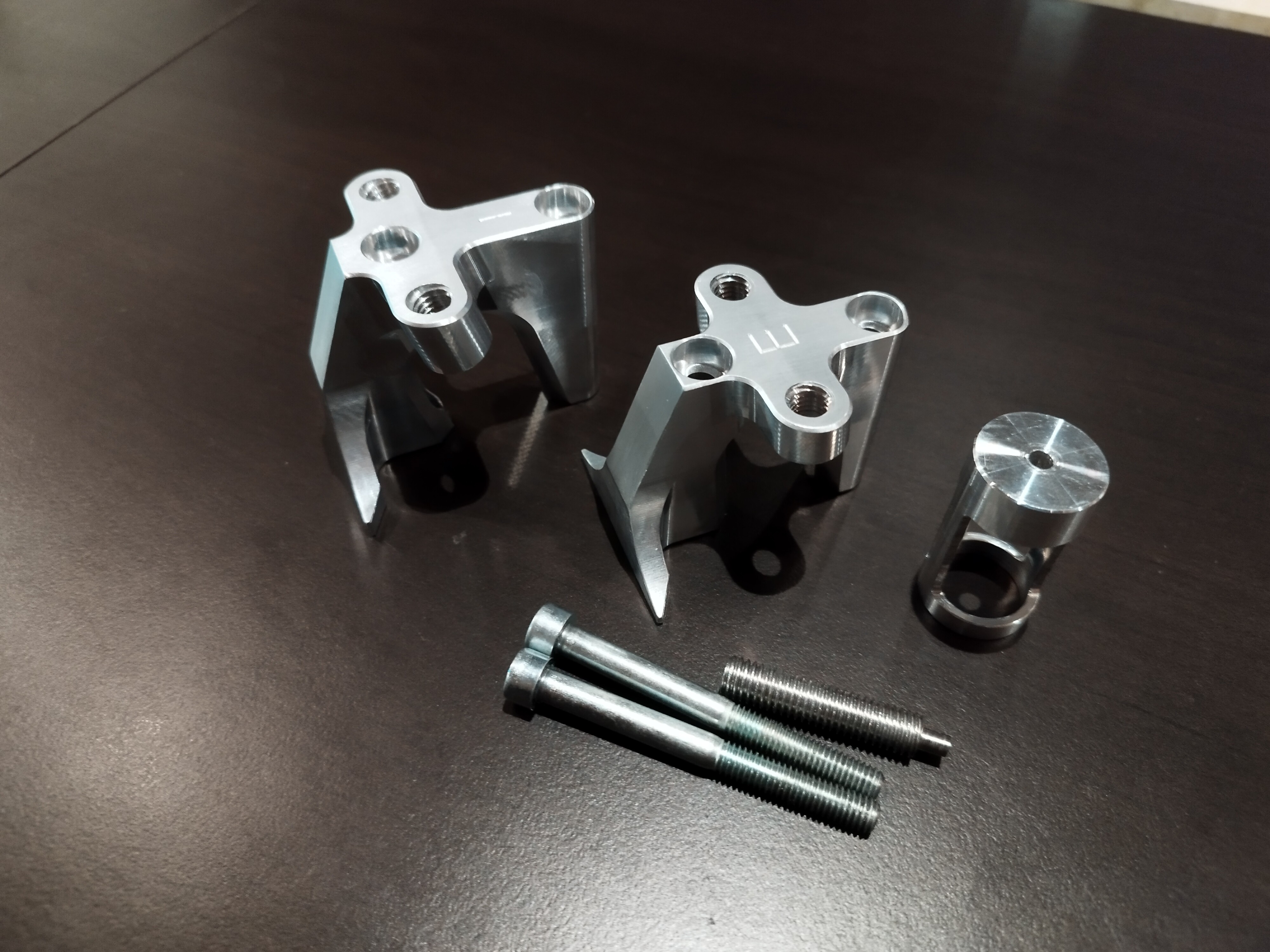

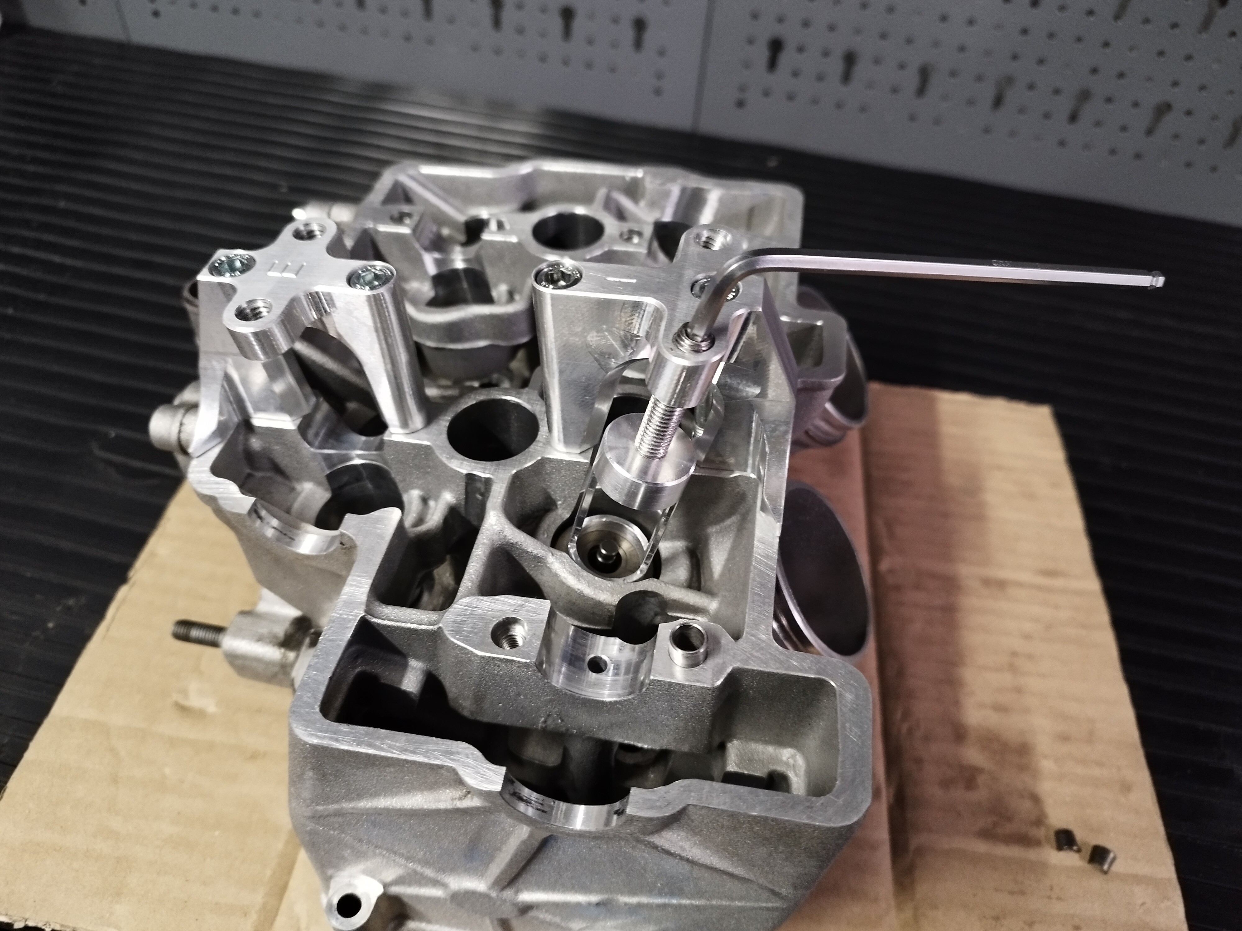

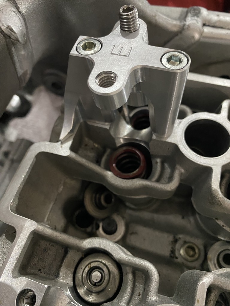

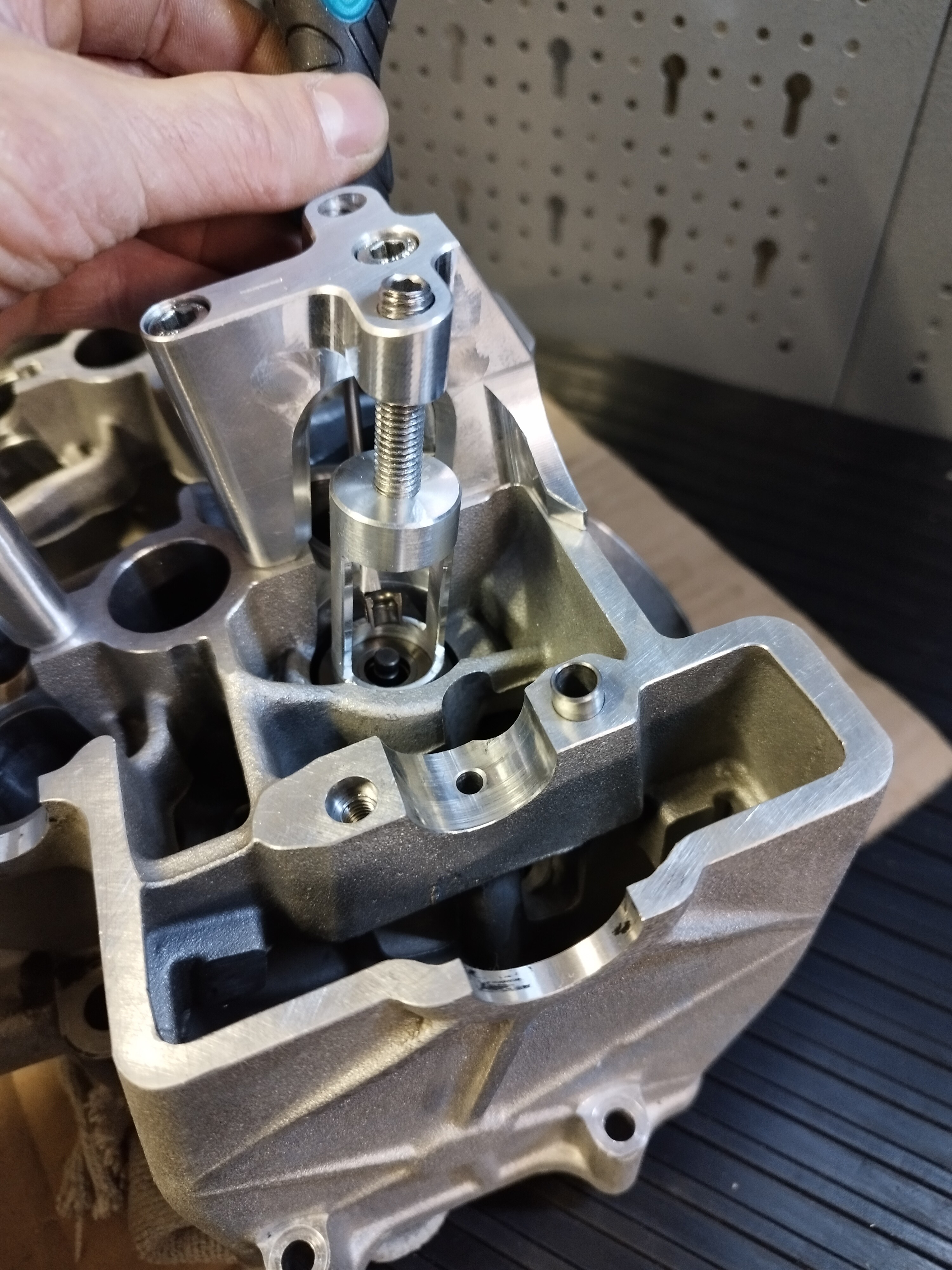

da ich diesen Winter bei einem Kollegen die Ventilfedern wechseln muss, hab ich jetzt endlich mal mein Ventilfederspanner Werkzeug fertig gemacht.
Bis jetzt habe ich 2-mal mit einem umgebauten umgeschweißten r/umgemurksten Universallspanner gearbeitet, das war aber mehr schlecht wie recht, und des Weiteren musste man da auch zu zweit sein :crazy: .
Deshalb hab ich mir schon ende letzten Jahres etwas überlegt das ich jetzt vollendet habe. Sehet selbst
Wegen der unterschiedliche Winkel ist ein Spanner( I ) für die Einlassfedern und der andere ( E ) für die Auslassfedern vorgesehen. Ein weiteres Hauptaugenmerk lag auf eine maximalle Zugänglichkeit um die Ventilkeile aus- und einzubauen. Deshalb wurde am jeweiligen Spanner eine Freisparung angebracht, um von jeder Seite aus ranzukommen. Klar auf den Bildern ist dies jetzt natürlich einfach zu machen da der Kopf ja auf der Werkbank liegt, aber im eingebauten Zustand sieht das dann anders aus.

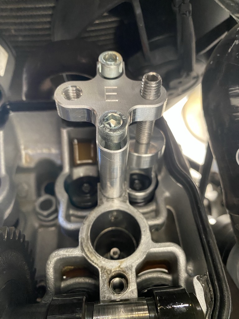

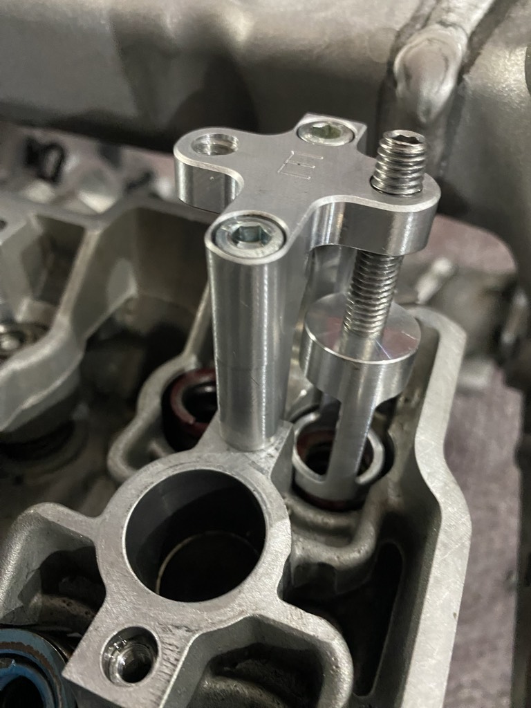

Klingt interessant … vorne beim Rahmen und so geht sich alles aus mit ausreichend PLatz ?
Einige drehen den Kolben ja auf OT, dann kann das Ventil ja auch nur paar Milimeter runter.
Sorry für die verspätete Antwort.
Ich hab das Tool jemand zum testen gegeben! Der macht alle paar Wochen mal Ventilspiel oder Ventilfedernwechsel. Laut seiner Aussage nach hat es ringsum auslasseitig genügend Platz aber seht selbst. 2 Ansichten von Zylinder 1 und eine Ansicht von Zylinder 4.

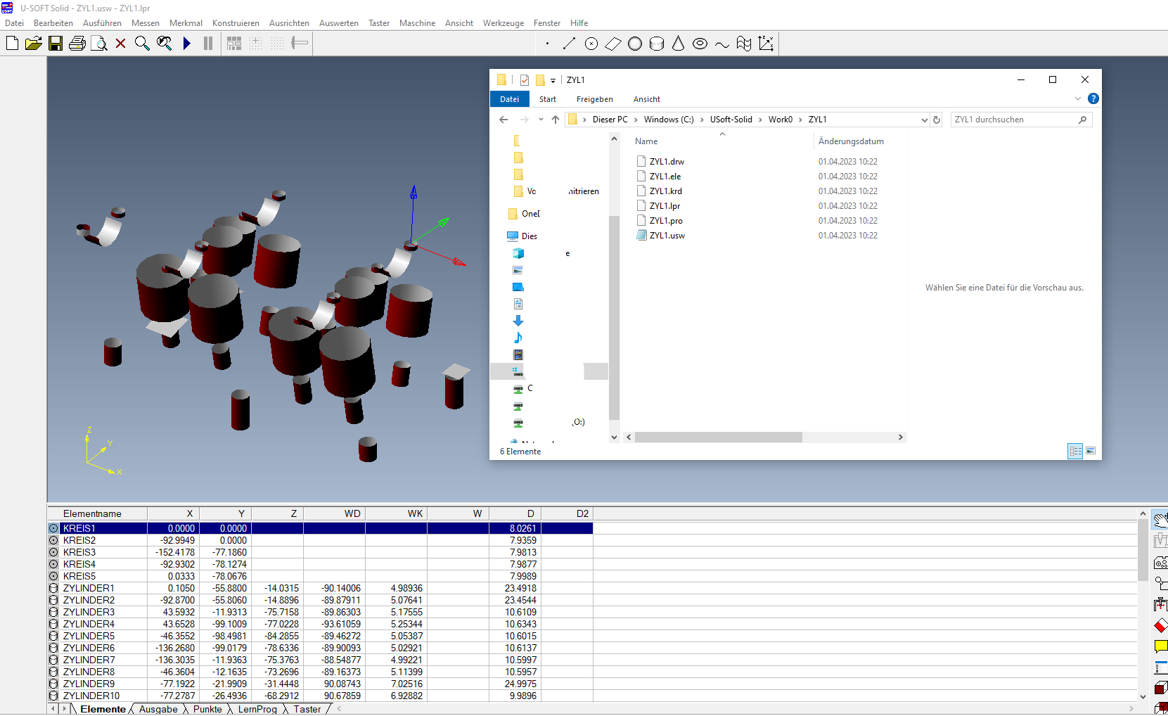

Der erste Screenshot stammt von einer Zeiss Messmaschine wo ich alle relevante Maße eines Zylinderkopfes für die Konstruktion abgetastet habe. (Dateiname Zyl1 Erstellungsdatum Samstag 1.4.2023 siehe auch oben links die Dateiname). Sieht für den einen oder anderen ziemlich verwirrend aus, aber das sind die ganze Positionselemente von Nockenwellenlagergasse, Gewindebohrungen für den Nockenwellenlagerbock … , die ich vom Zylinderkopf abgetastet habe. Dadurch konnte ich für die spätere Konstruktion alle Schnittpunkte, Winkel, Bohrungspositionen ermitteln.
Der zweite Screenshot ist vom CAD Arbeitsplatz, wo ich schlussendlich das ganze voll konstruiert habe. Das ging dann von Freitag 28.04.2023 bis Samstag 29.04.2023. Siehe unten links Erstellungsdatum und Änderungsdatum
Und zu guter Letzt die Programmierung und Fertigung des Ventilspanners das war irgendwann im September, Pünktlich zum Ende der Saison hin! Hierzu habe ich leider kein Foto gemacht, wo ich das Datum bestätigen könnte, außer wo ich es am CAM Platz programmiert habe. Aber dass ich seine Idee abgekupfert habe das lasse ich nicht auf mich sitzen. Man bemerke die Unterschiedlichkeit von 1 Bauteil zu 2 Bauteile. Ich habe ein Durchbruch für die Zugänglichkeit und und und nur so viel dazu! Wie gesagt die Idee war schon lange da, aber ich habe den Spanner bestimmt nicht kurzfristig aus dem Hut gezaubert wie es Select Fire 69 offenbar meint, nachdem er ja die komplette Entwicklung von so einer :victory_hand:hochkomplexen​:victory_hand: Vorrichtung gemacht hat und irgendwo präsentiert hat.
