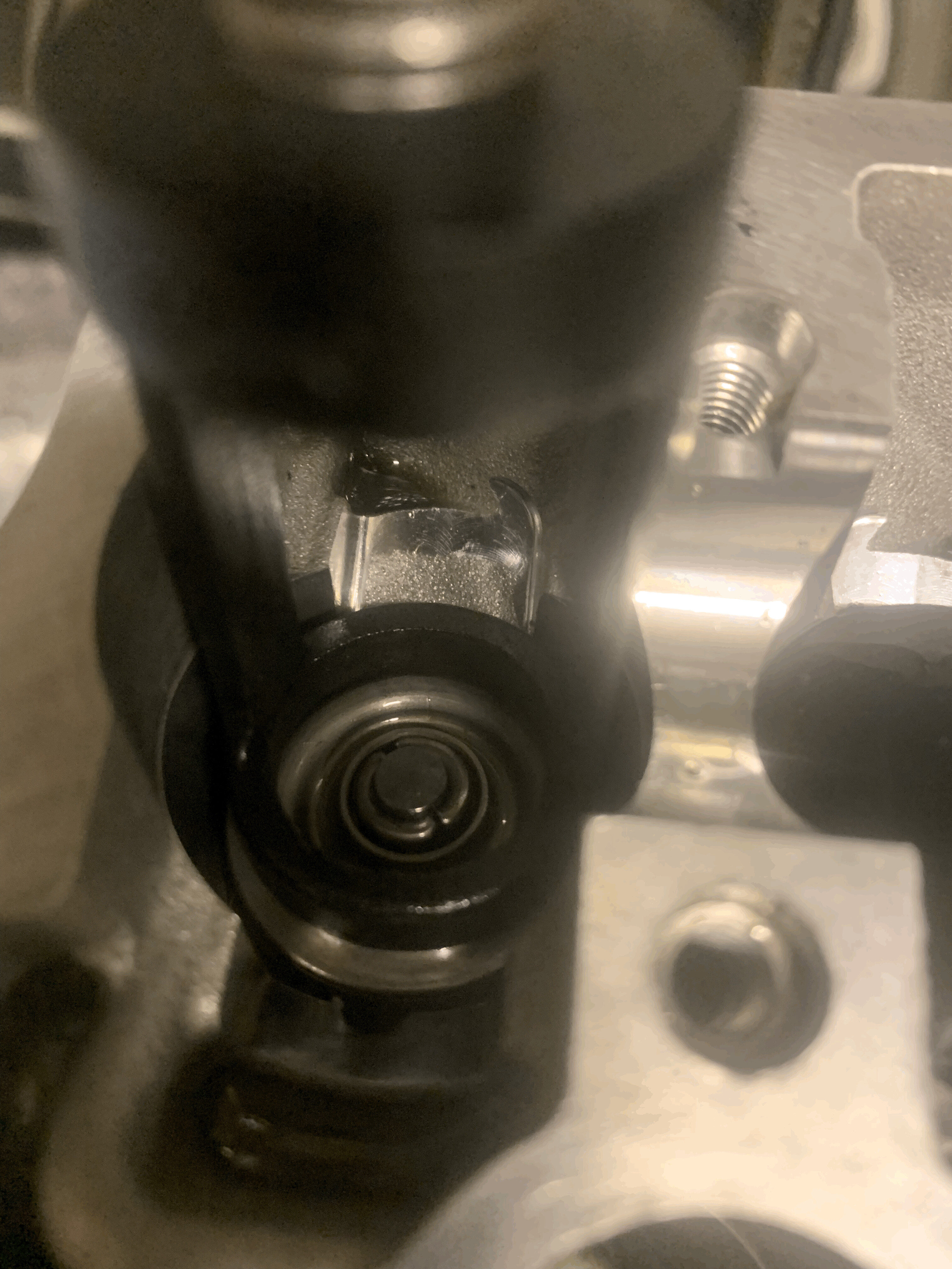

Also die Köpfe liegen auf dem Tisch und es geht los, die Tassenstössel müssen raus und dann die Shims.

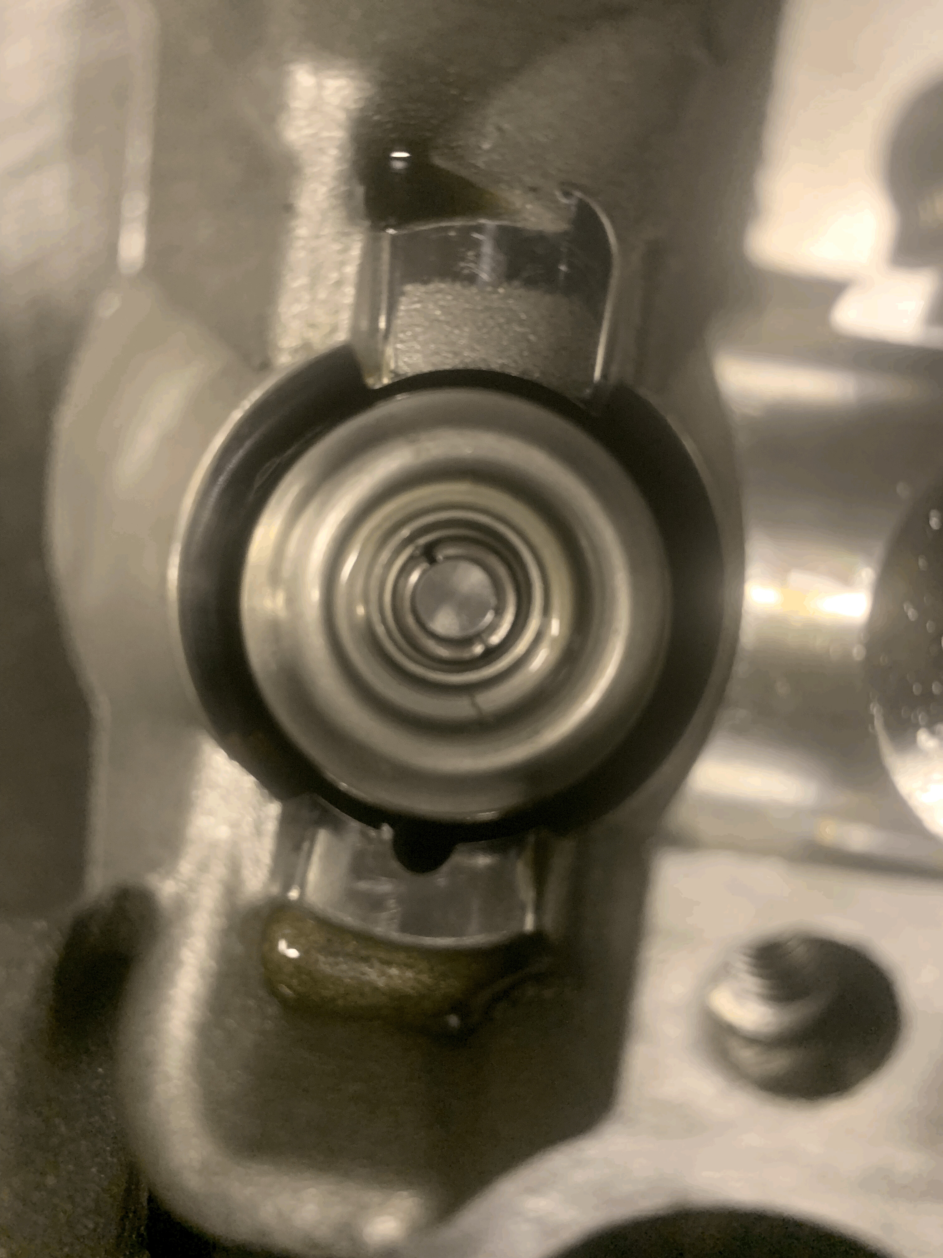

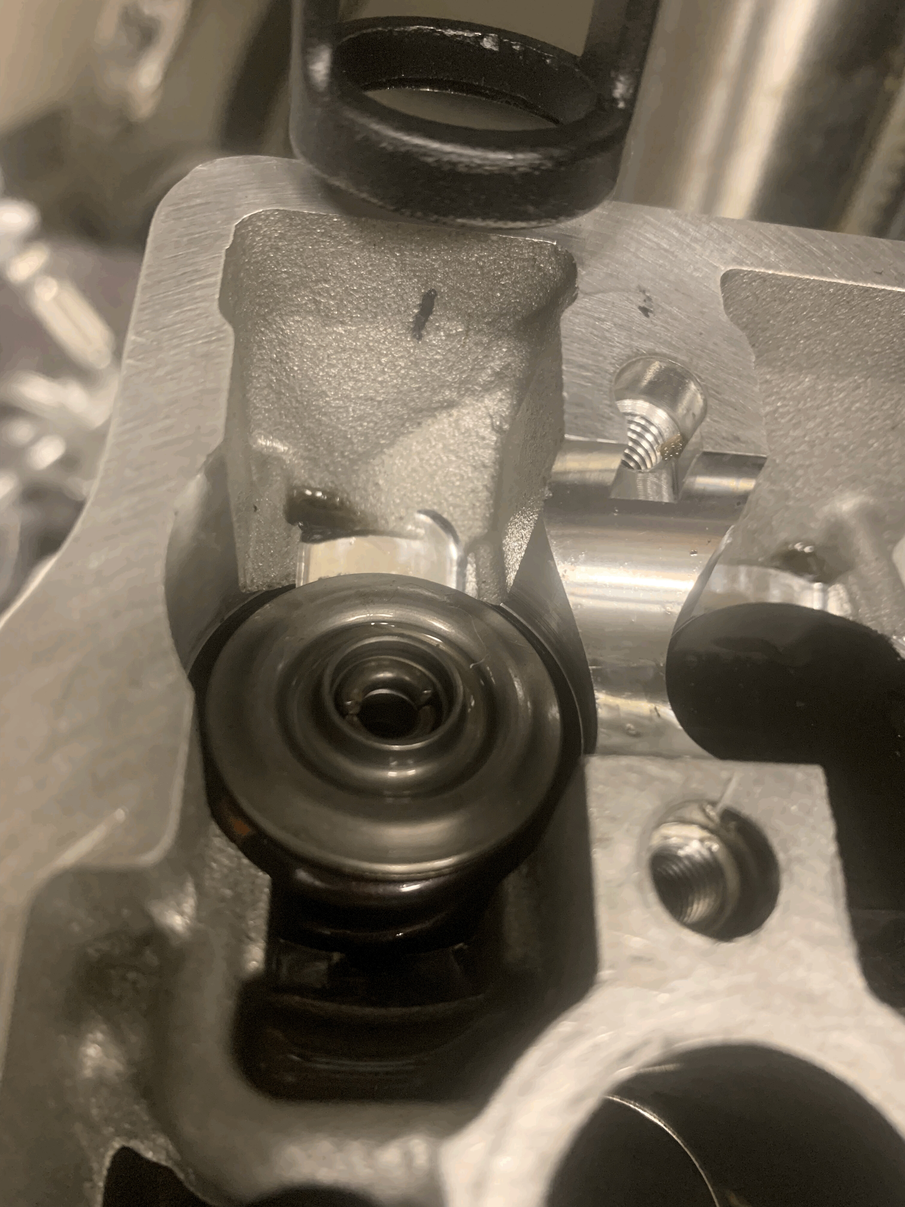

Wie bekommt man jetzt die Federn raus, im Prinzip ganz einfach. Federteller mit Feder nach unten drücken und die Keile raus nehmen.
Allerdings ist das in der Praxis mit ein paar Problemen verbunden. Der obere Federteller sitzt oft sehr stramm und will sich nicht von den Keilen lösen.
Also, los gehts!

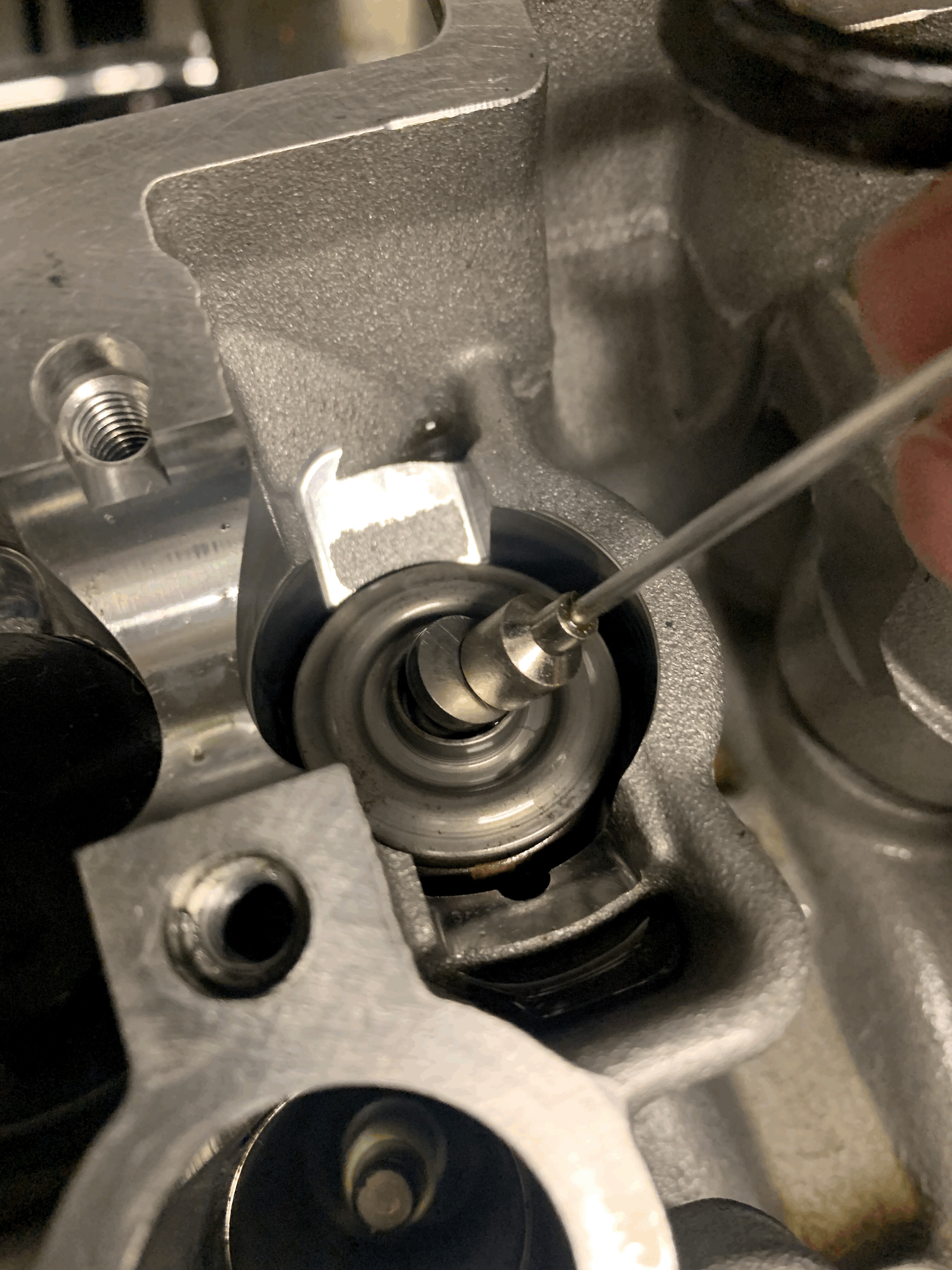

Jetzt die Keile mittels Teleskop Magnetstab rausholen…oberen Federteller abnehmen, dann liegt die Feder bzw. die Federn frei…
Federn raus nehmen
Falls das je jemand von euch selber versuchen sollte, der das vorher noch nie gemacht hat, mach es nicht!
Du kannst dabei den Ventilschaft beschädigen ohne dass du es bemerkst, die Folgen wären grausam.

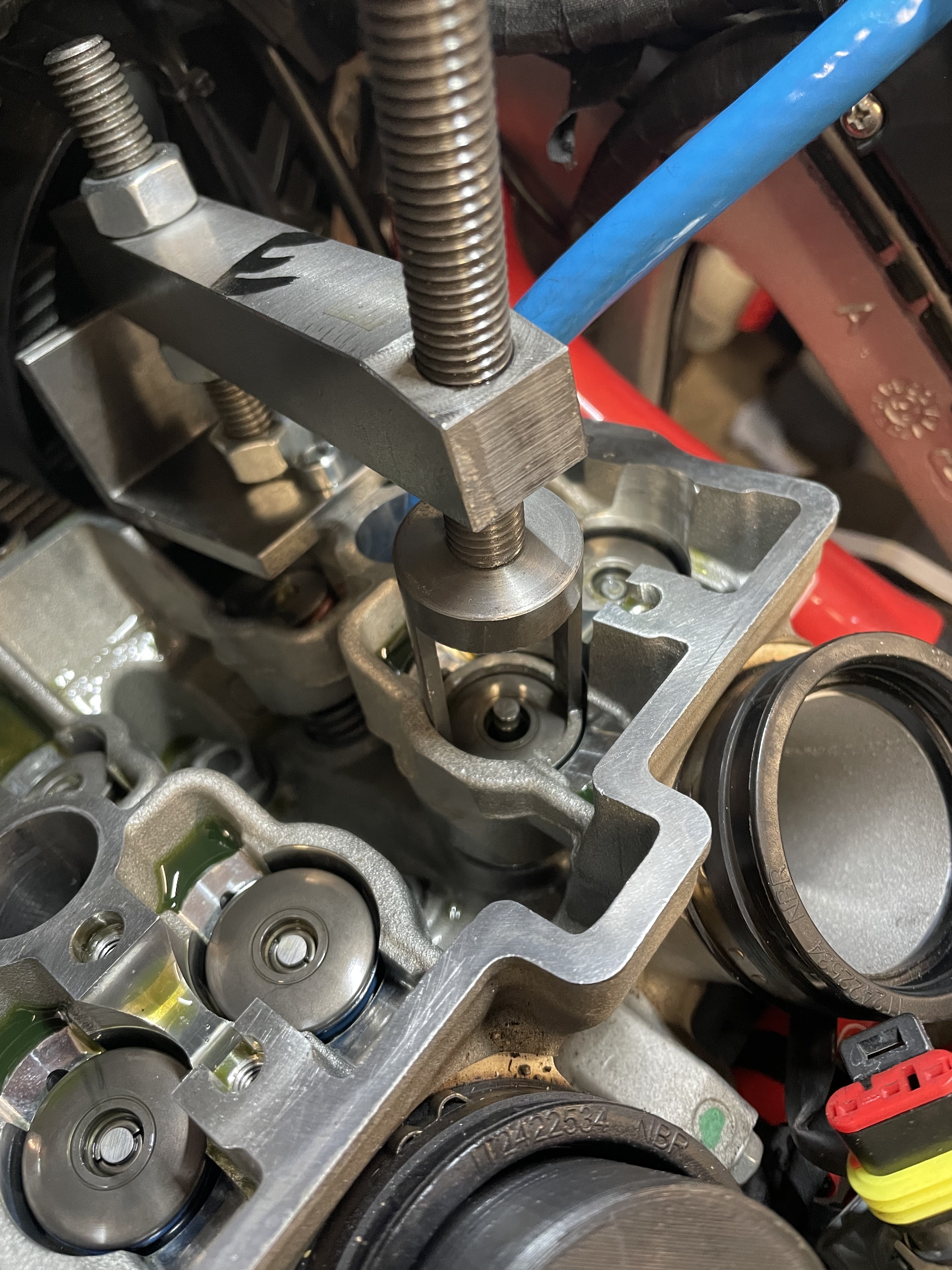

Besteht die Möglichkeit, den Federntausch vorzunehmen, ohne die Köpfe zu demontieren?
Den Brennraum kann man doch über das Kerzenloch mit Druckluft beaufschlagen, um die Ventile im Sitz zu halten.
Gruß Ingo #57
Dazu müsstest du Dir wohl ein Werkzeug bauen und es versuchen, bei Autos wird das ja manchmal so gemacht. Zumindest gibt es auf Youtube einige Videos dazu. Auf Grund der beengten Platzverhältnisse ist das aber mit den Werkzeugen die man kaufen kann nicht möglich. Zumindest habe ich noch nichts brauchbares gefunden.
Gruß ej#25
Ich habe so ein Werkzeug und habe schon viele Federn auch bei forumsmitgliedern getauscht. Funktioniert wunderbar😊

Hmm, mein Händler, der gute Bob aus Aue macht das ohne Kopfdemontage, habe direkt daneben gestanden und durfte assistieren ( Tüten aufreissen und so was ).
Gruss Andy007

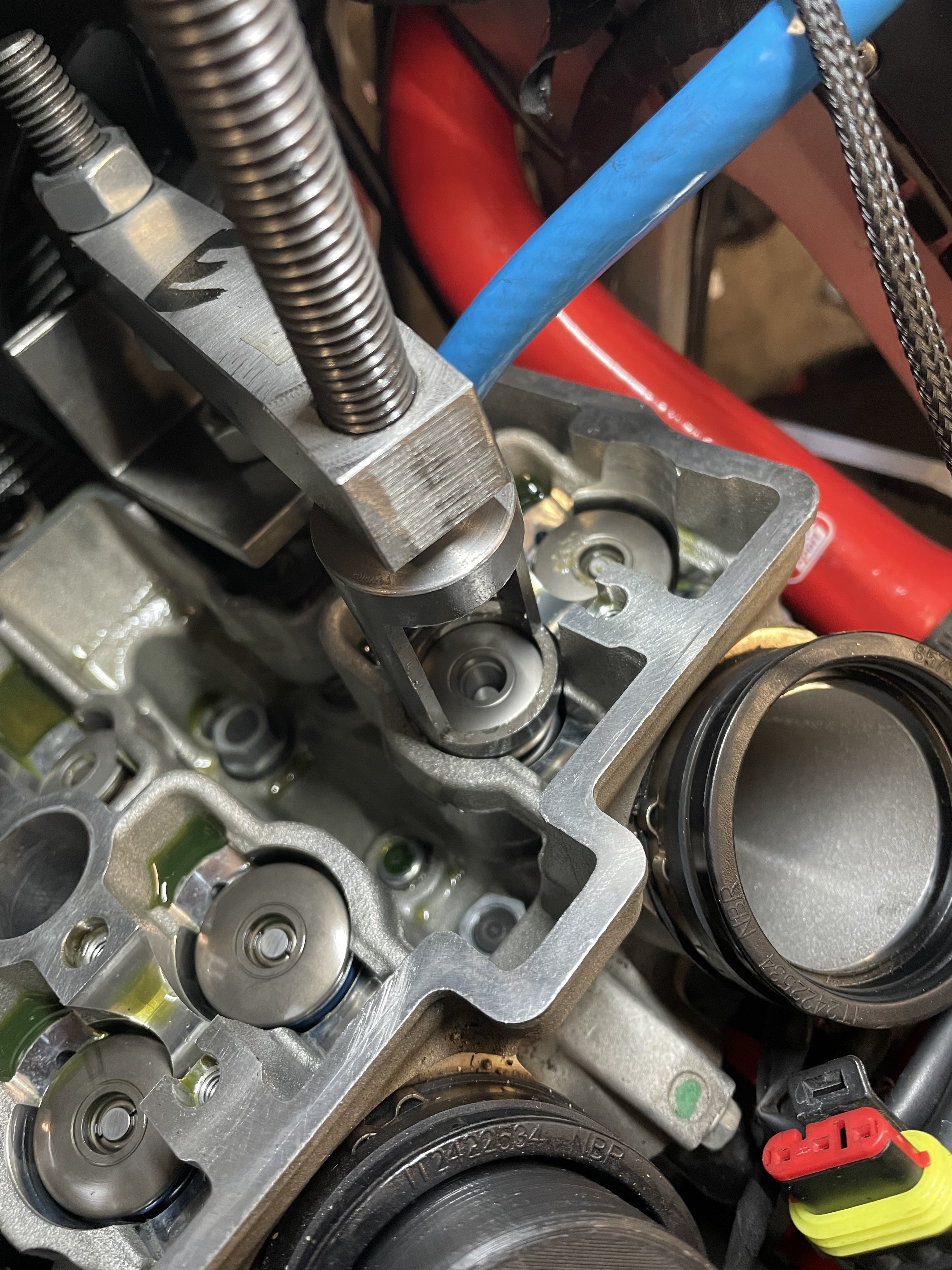

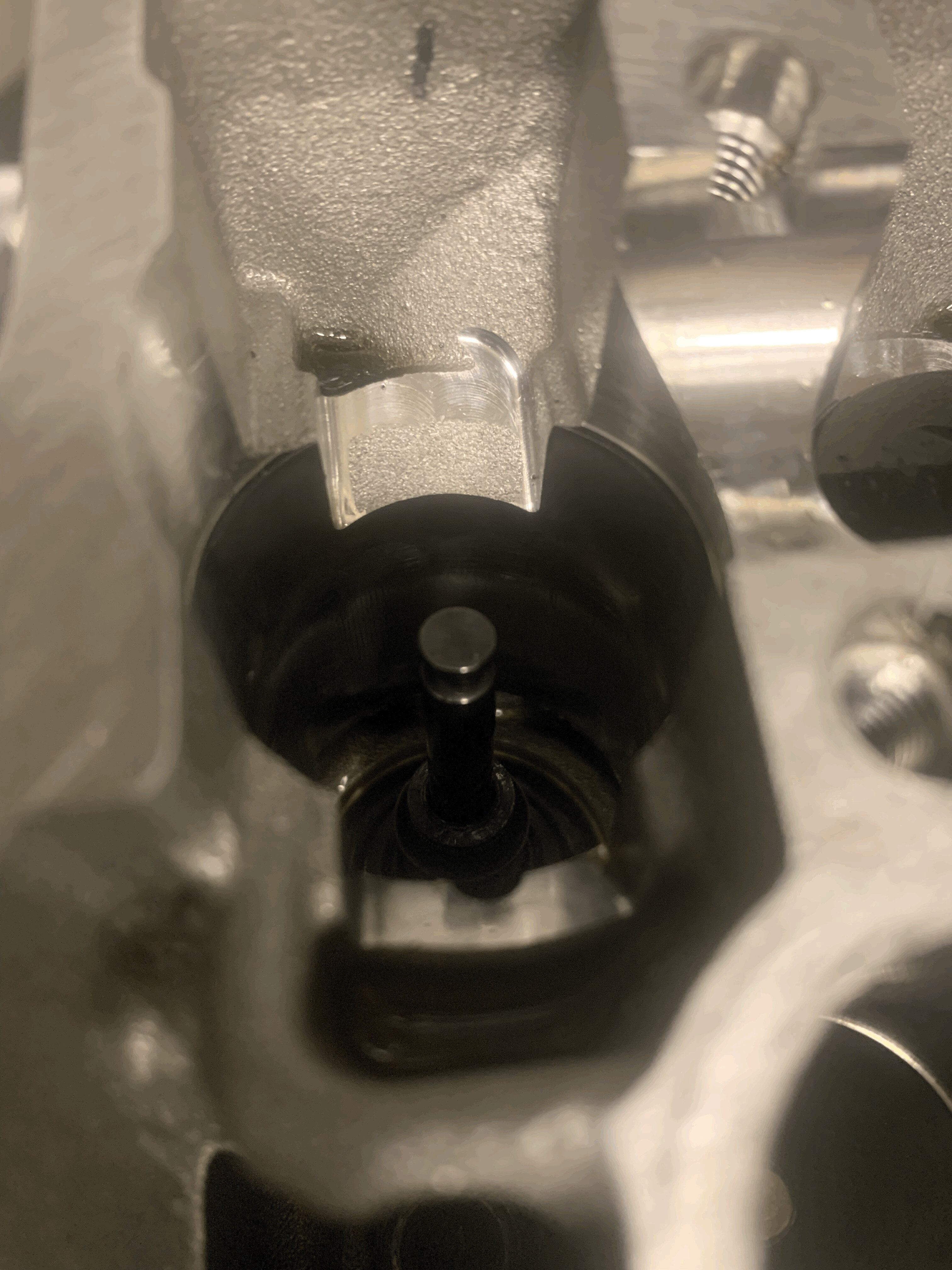

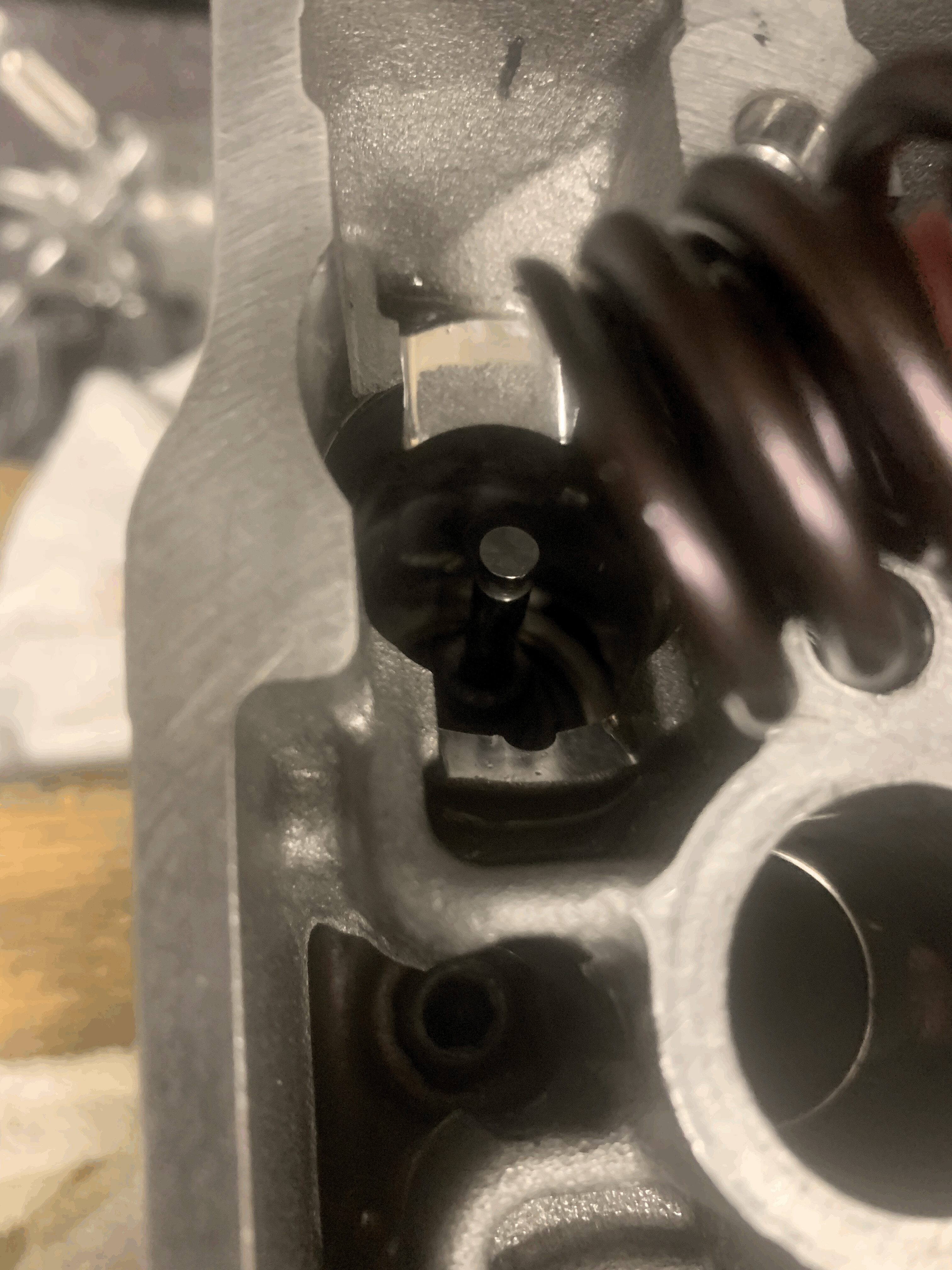

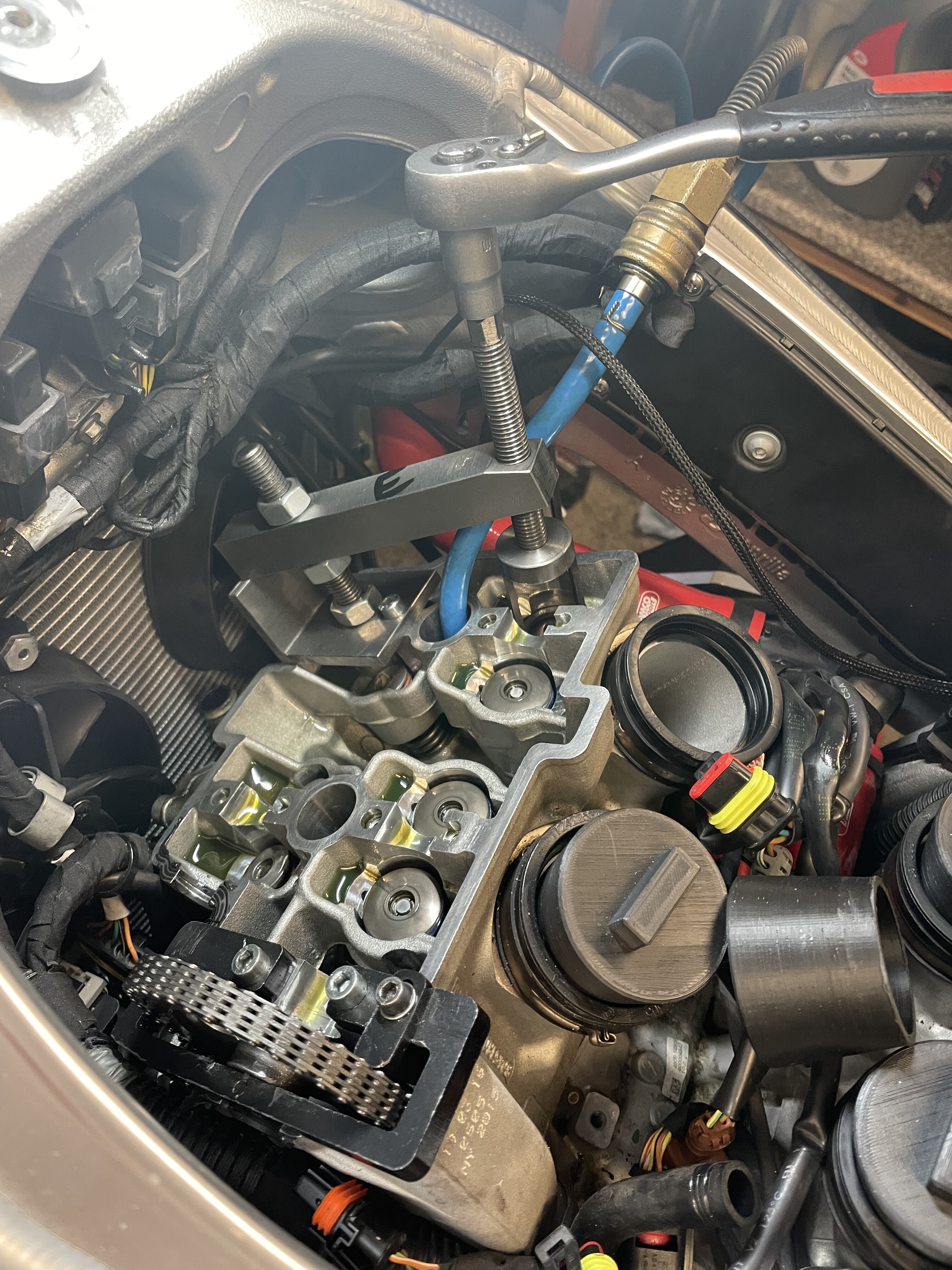

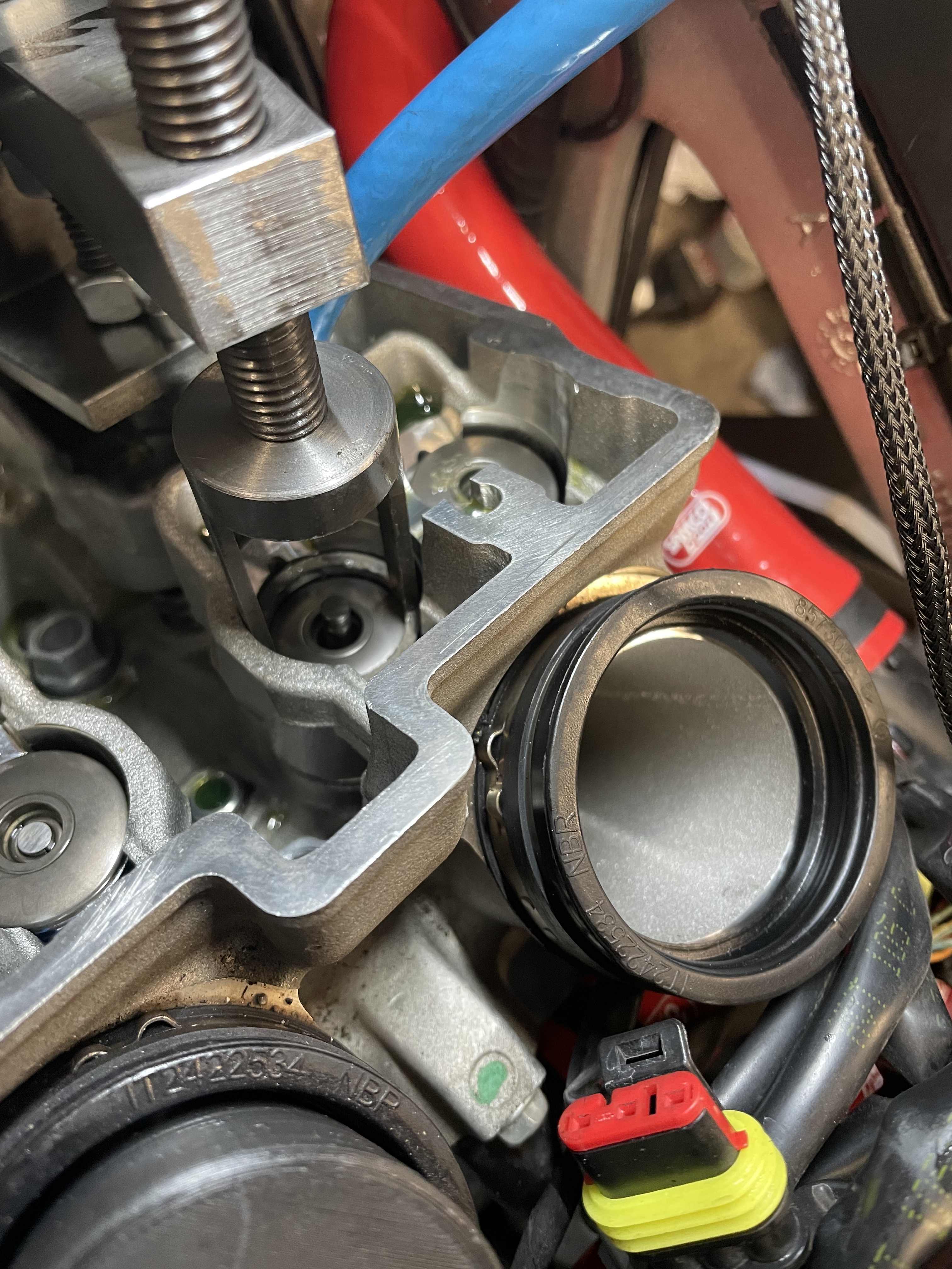

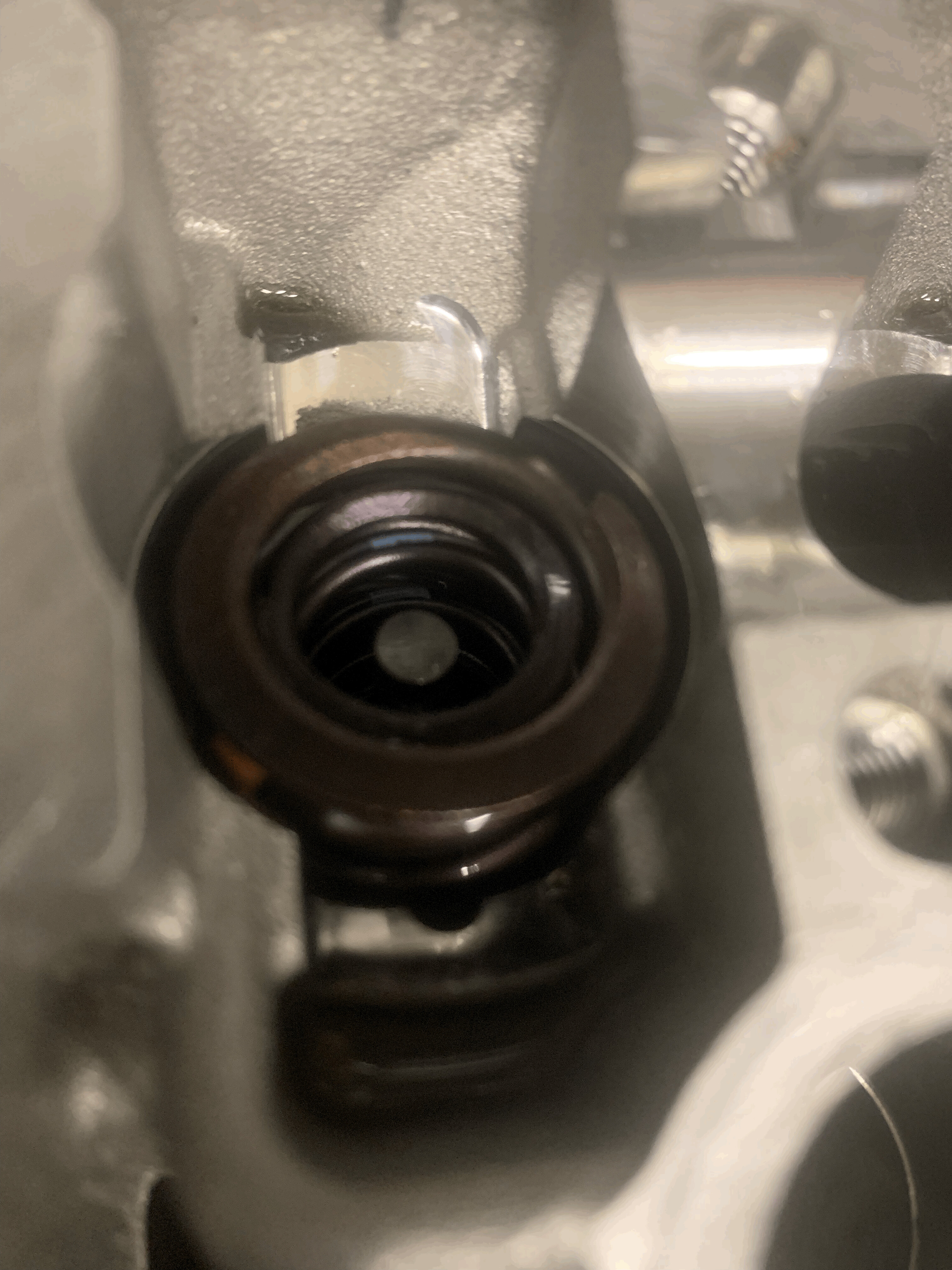

So hier mal paar Bilder von meinem Werkzeug. Mit Druckluft den Brennraum füllen und ab geht es.
Gruß Andreas

ich finde die Idee und Ausführung des Werkzeuges von Bärchen für den Federspanner genial.
Sag Andi, hast du hierbei immer den betroffenen Kolben auf den oberen Totpunkt gestellt, um zu verhindern, dass im Fall des Falles das Ventil nicht in den Zylinder fällt. Mein Kompressor hat einen Einschaltdruck bei 6bar - reicht das aus um die Feder in der Position zu halten um gefahrlos die Keile ein- und auszubauen?
LG Peter
da reichen 3bar wenn alles dicht ist.
das Ventil wird nie in den Zylinder fallen, weil es von der Schaftdichtung etwas gehalten wird. die Ventilkeil Kerbe im Ventilschaft geht nur mit Nachdruck durch die Schaftdichtung.

MIt dem Werkzeug kannst du schnell die Federn wechseln, aber du kannst nichts bewerten. Weder die Ventile noch die Führungen noch…
Danke für die Info!
Wusste nicht, dass der Ventilschaft nicht „durchflutschten“ kann - somit sind meine Bedenken unbegründet, dass eine unfreiwillige Kopfdemontage blühen könnte.
Muss ohnehin demnächst das Ventilspiel einstellen, da werde ich schon mal den Druckluftadapter vorbereiten und testen um mich im Herbst um die Federn kümmern zu können.
