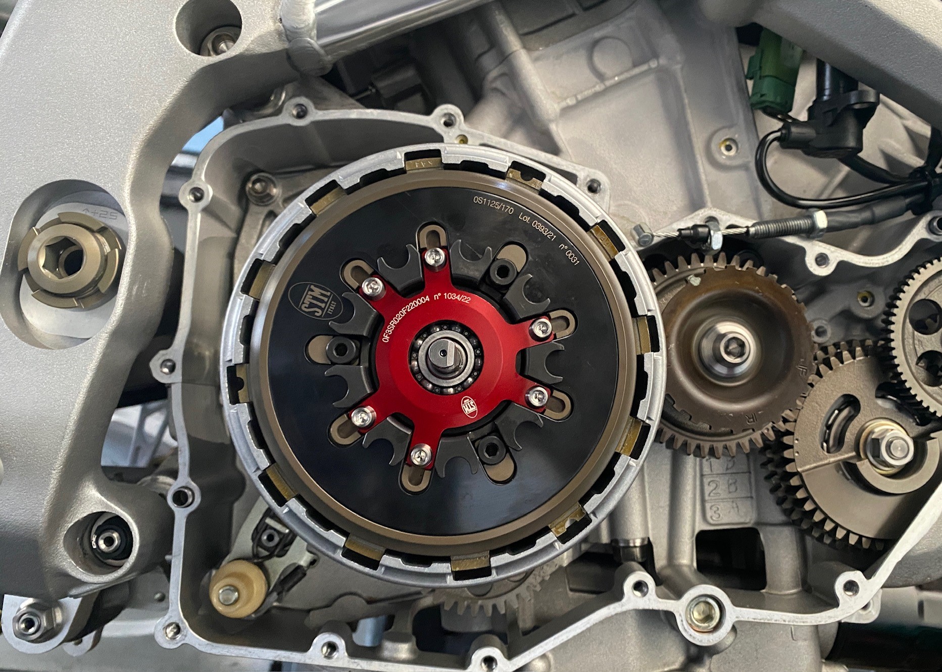

Hast du die für die 250er auch von Schlosser?
Wie viele werden da geliefert ( Stichwort Tellerfeder)?
Servus Phil,
die 250er Scheiben habe ich bei Grünhttps://www.motorrad-racing-onlineshop.de/Kupplung-Zwischenscheiben-aus-Aluminium/Suzuki-2885/product-50372.html gekauft. Wer die Hergestellt hat…?
Habe sie gerade nicht zur Hand. Meine es waren 8 Scheiben

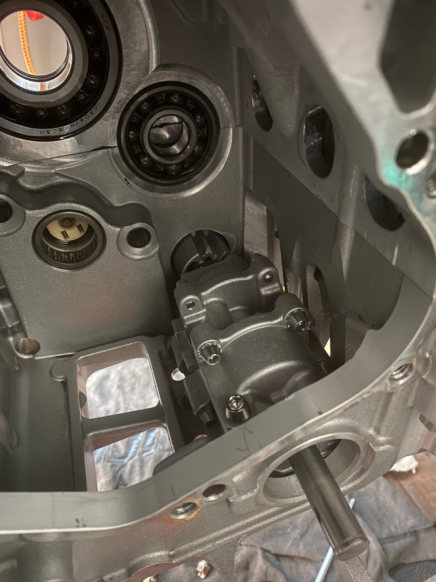

Die letzten Tage habe ich etwas Gewicht abgefeilt am Motor. Der Kupplungskorb musste eh ab, dann das Getriebe gezogen und kontrolliert, sowie die Ölpumpe ausgebaut und komplett mit Titan Schrauben ausgestattet. Heute die STM Kupplung eingebaut. Zusammen mit den Alu Kupplungsscheiben hat sich dadurch eine Gewchtsreduktion ergeben von über 1 Kg. Dadurch wird der Rucksack deutlich kleiner den der Motor mitschleppen muss. Bin gespannt wie spürbar der Umbau wird.
