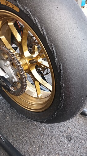

Pirelli SC3 Most
Hat jemand von Euch schon mal sowas gesehen ? SC3 Bigsize Most
Gruß Andy 007
sieht aus wie zusammen gewalkter Abrieb nachdem du ne runde mal langsam unterwegs warst
Lauffläche sieht an sich ja gut aus.
Ich fahre schon lange auf Rundkursen, aber solch ein Reifenbild habe ich noch nie gesehen.
Muss allerdings dazu sagen, dass ich immer Bridgestone fahre und gefahren bin.
wie sieht denn die andere Reifenflanke aus?
Die andere Reifenflanke sieht genau so aus, es wurde auch nicht getrödelt in der Auslaufrunde, Rundenzeit 1.44.
Gruss Andy007
Ich kann nichts zur Ursache beitragen, aber ob Abrieb oder nicht muss sich doch durch abziehen herausfinden lassen?
Mh okay, dann haben die beiden schnellen Links in Most wahrscheinlich keinen wirklichen Einfluss auf dieses spezielle Reifenbild.
Mein Bridgestone in Most
Nicht ganz so schlimm, aber… 1 Turn gelaufen und es hat nichts geschliffen.
