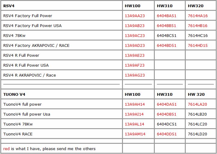

Nach Recherche hier im Forum müsste das folgender Stand sein: 7614LB20 ?

Ich glaube da hast du dich mit dem Mapping etwas vertan. Das 7614LB20 ist das USA Mapping für E4 Tuono (HW320).
Wenn du das Racemapping fahren willst auf deiner RSV4 R (HW100) benötigst du das 13A9AG23
Ich hab das Original und das Racemapping für HW100. Kannst dich gerne bei mir melden falls du Interesse hast.
