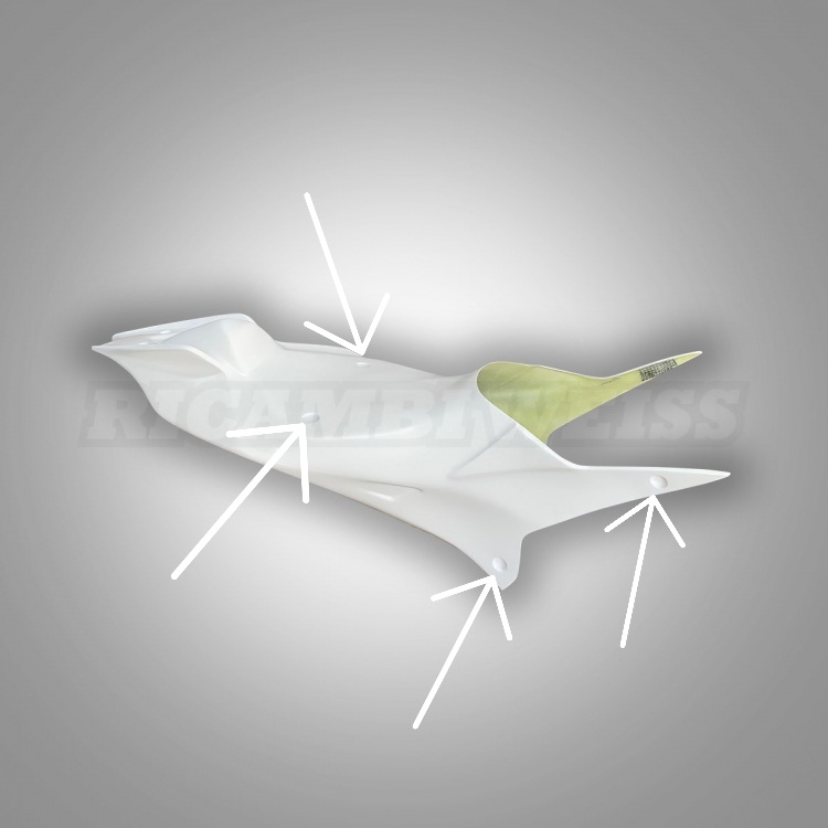

Hier liegen 2 einteilige Racing Hecks rum, und da man ja schrauberisch eher minderbegabt ist - Wie montiere ich so ein verdammtes Ding auf RSV4 oder Tuono?
Also was runter muss hab ich denk ich mal aufm Radar - nur wo schraube ich das fest?
es gibt 1x die Schrauben vorn wo die Seitendreiecke original befestigt werden - das ist klar …
Dann gibts hinten nochmal 2 Senkungen wo Schrauben reingehören - Wo mache ich die fest ? an dem kleinen Blechteil wo die orgiginalen Heckteileseitenteile befestigt werden?
Und dann gibts noch am Sitz 3 Senkungen - im Bereich des Sitzes - Tanks - müssen da die Tankschrauben raus und dort festgeschraubt werden? oder ist das nur Auflage ? Und brauche ich da andere Schrauben und ggf Distanzen zu?

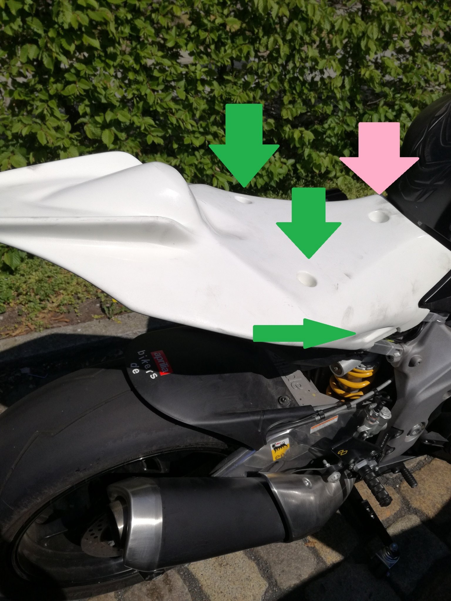

Hallo
Ich habe aus dem Moosgummi zwei Löcher ausgeschnitten so das ich die Schrauben dadurch befestigen kann.
Hier an den Punkten habe ich verschraubt, insgesamt 6 Schrauben.
Ich habe es mit jeweils zwei Schrauben im Bereich der Dreiecke verschraubt und dann noch zwei Schrauben hinter dem Sitz. Hält super und es waren keine Löcher im Moosgummi nötig.
[attachment=0]comica1594050660613.jpg[/attachment]
Habe vorher gerade noch einmal nachgesehen, mein Moosgummi ist geklettet und ich musste daher nur den Klettteil auf dem Höcker ausschneiden und der Moosgummi blieb unversehrt
