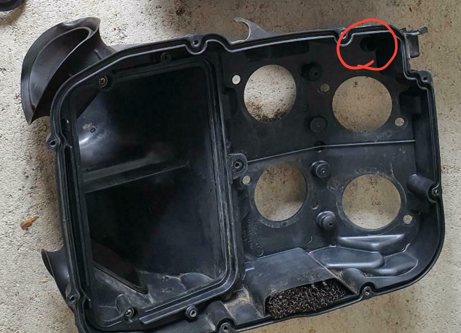

Tank muss ja safe runter. Entweder dann airbox innenseite oder unter der airbox am sls direkt. Das sitzt ja leider ziemlich unzugänglich im V des motors…
Sehe ich das richtig, dass das sls in Fahrtrichtung hinten rechts im lufi Kasten ankommt? (Siehe bild)
Weiß wer zufällig die Größe der Öffnung? Da passt ja perfekt ein gumminüppel drüber…

Solch Verschlussstopfen habe ich da, schicke mal bitte Deine Adresse und ich lasse das Teil einfliegen.
