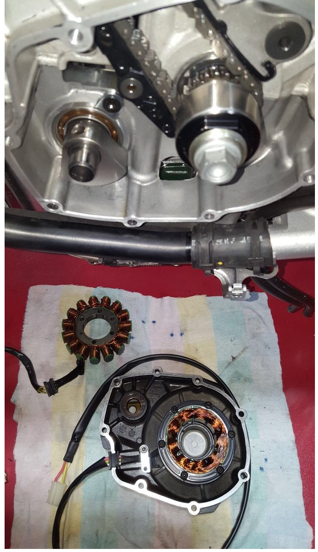

Ja ich habe wieder mal etwas umgebaut.
Original Alternator demontiert : Wicklung - 723 Gramm / Rotor Aussenläufer - 885 Gramm
Racing Alternator eingebaut : Wicklung - 570 Gramm / Rotor Innenläufer - 178 Gramm
Der Umbau der Verkabelung hat ein bisschen Zeit in Anspruch genommen, da ich sie wegen dem APX-Kabelbaum anpassen musste.
Der neue Laderegler braucht für die optimale Funktion einen geschalteten Plus und der ist nur am linken Lenkerschalter verfügbar.
Auf der Hebebühne hat alles bestens funktioniert. Ab 5000 Upm kommen 13,4 V an der Batterie an.
Ich freue mich schon auf eine Probefahrt.
