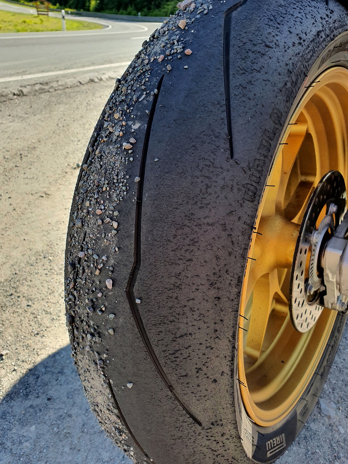

Pirelli Supercorsa SP V3 (die Flanken sind vom SC2), guter Reifen für die Straße
2,1bar heiß, die Flanken hatten 70°C, die Mitte 59°C.
Mit 2,4bar heiß sah er genauso aus.

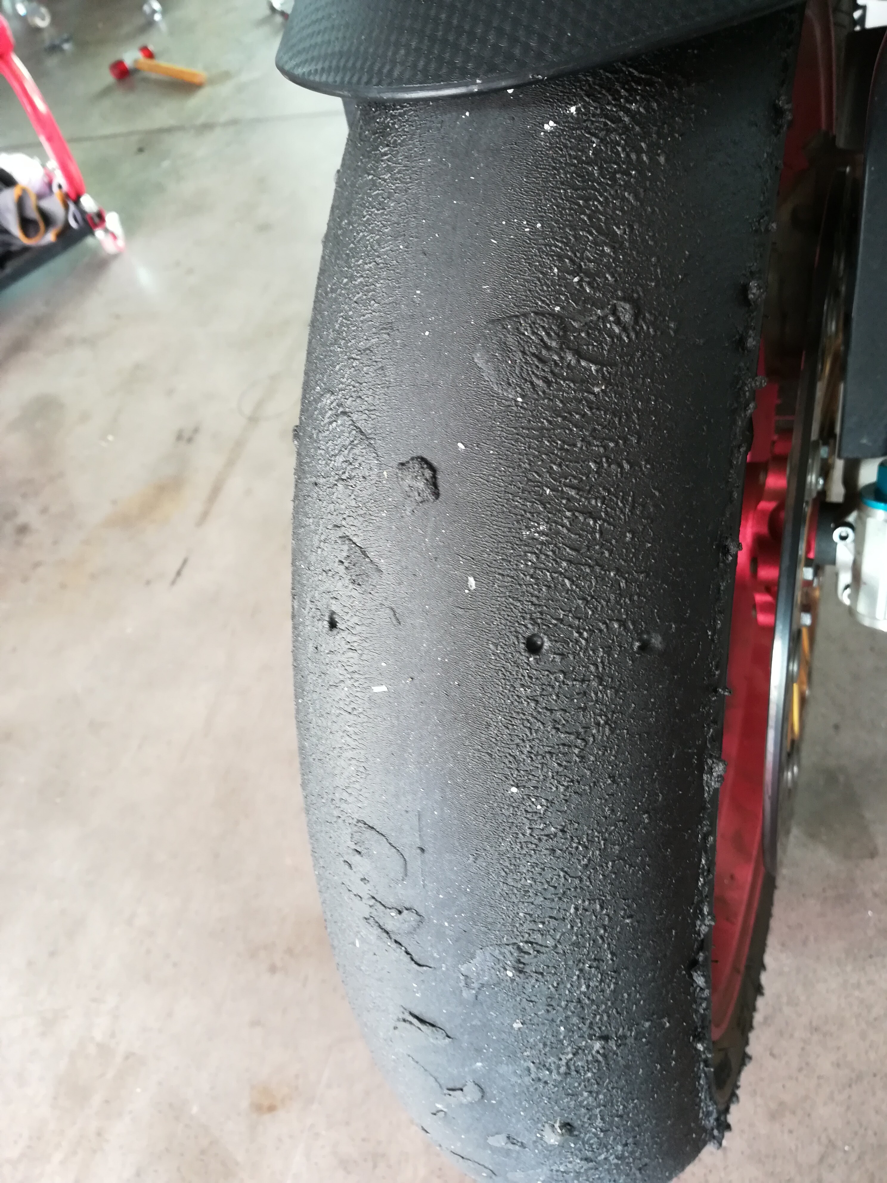

So… Aktuell Slovakia 36 Grad.
Vorn v02 soft vm
Hinten v02 med
Das sind noch einen Tick bessere aus als bei mir, aber was weiß ich schon

Na, sieht doch echt super aus!!! Welchen Druck hast du hinten (mit Reifenwärmern)

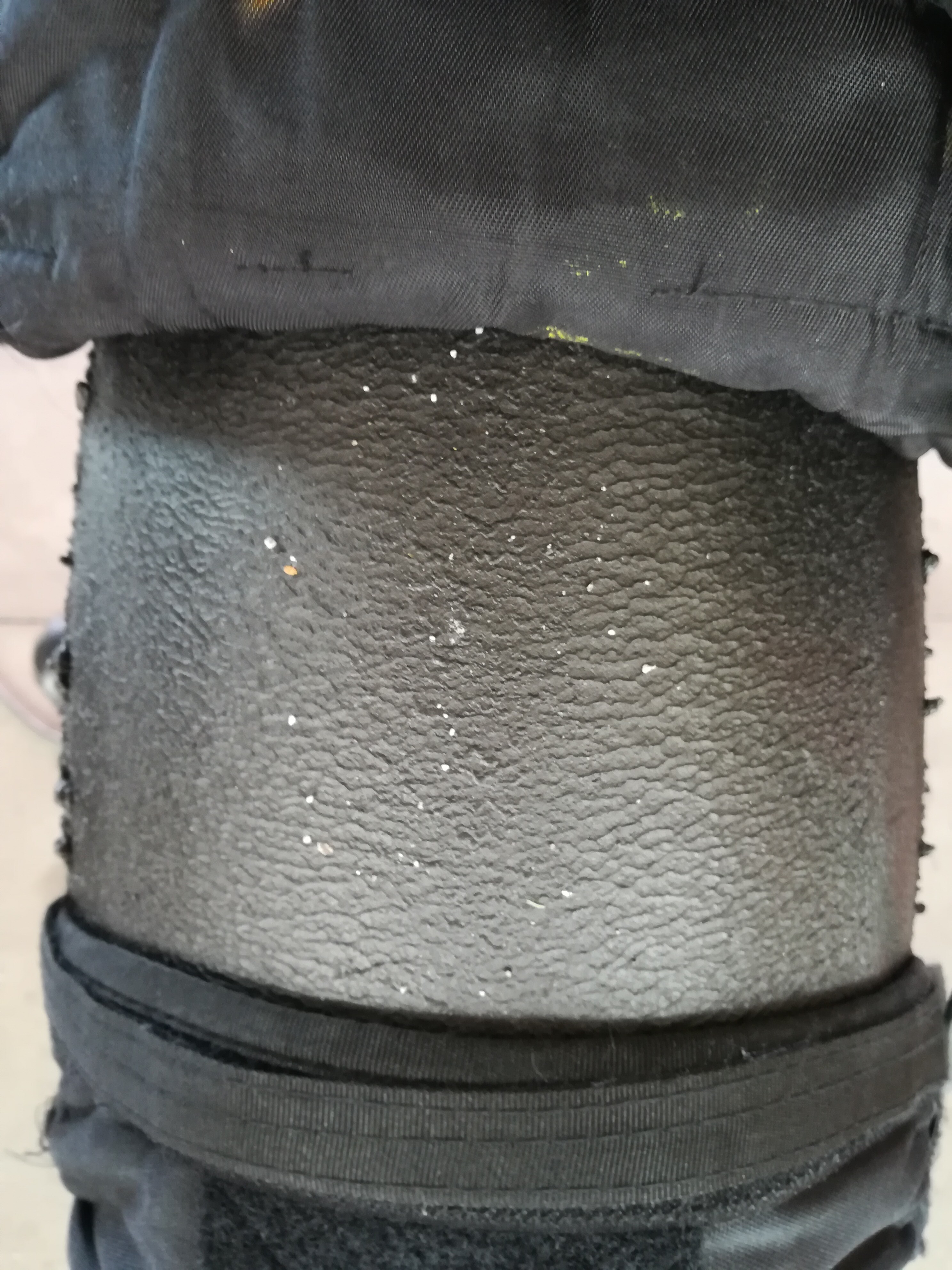

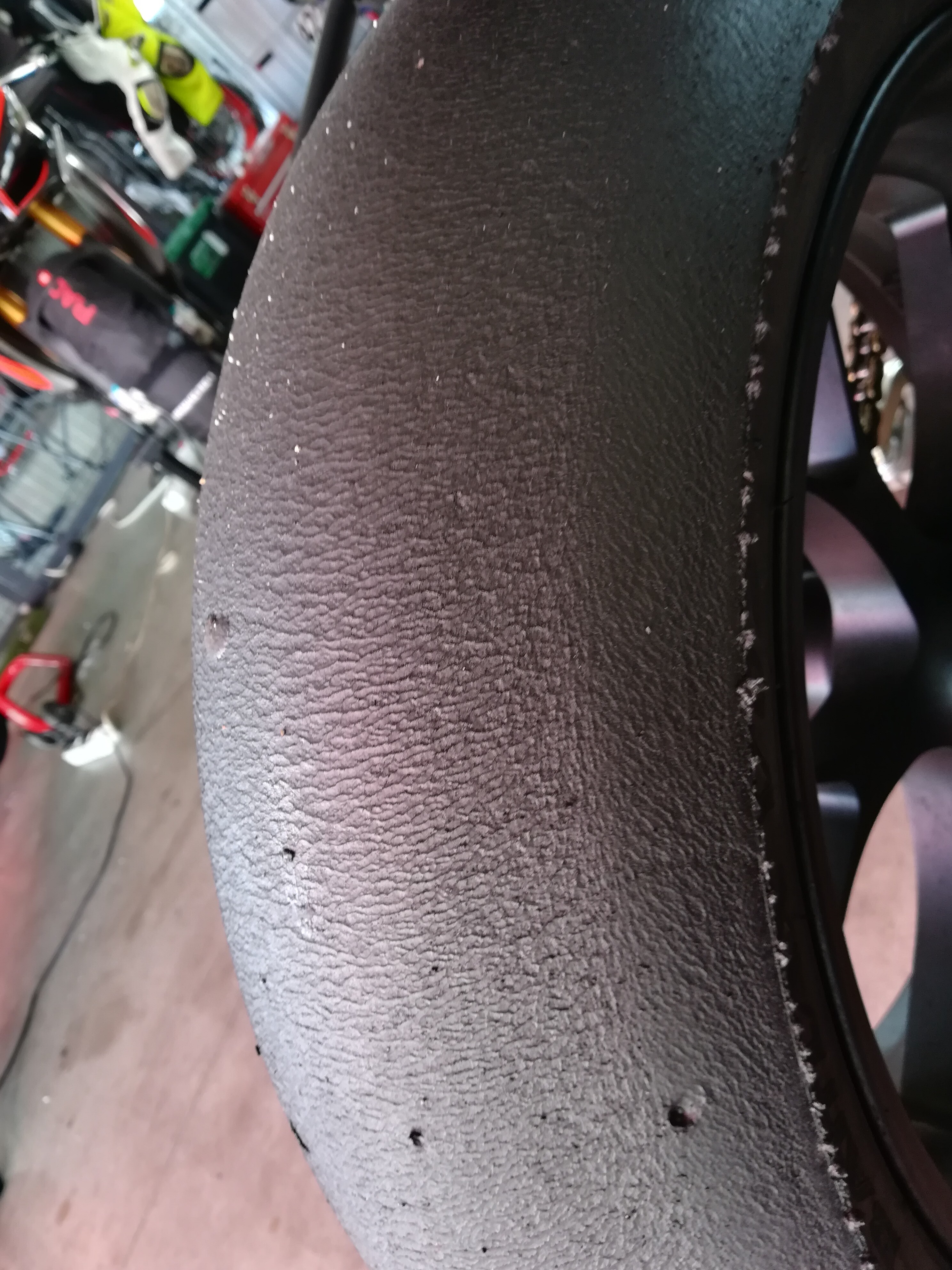

Vorn v02 soft vm
Hinten v02 med
Am Hinterrad sieht man sehr gut rechts das du zuspät ans Gas gehst.
Wird dir daryl auch sagen dahrer die Kante von 2 cm.
Aber so geht’s mir auch oft.
Früher geh ich eh, aber als non Elektronik Futzi da sehr sanft und wenn der Kopf ja sagt, voll die Brause auf.
Am Wärmer ca. 1,35bar 80 grad und nach dem turn heiß gemessen dann 1,5. Vorn mitn v02 2,25 und mit dem sc3 2,3 bar.

Schaut perfekt aus
Komisch das mir jeder sagt die Kante gibt’s nur wenn ich zu spät auf ziehe.
Ich soll daran arbeiten.
Wenn ich #118 Janik sein anschauen sind die rund.
