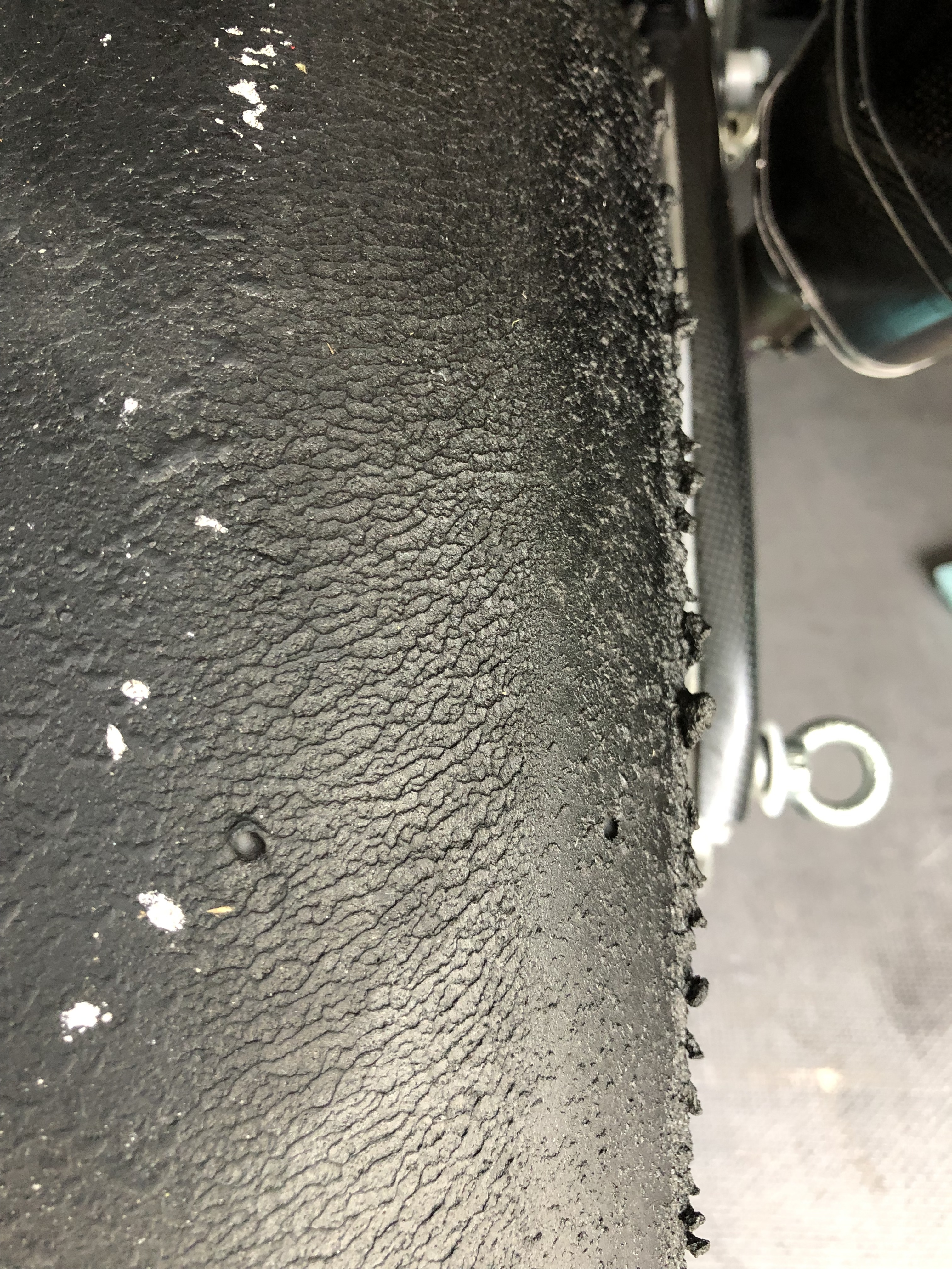

wollte mal nach eurer Meinung zu diesem Reifenbild Fragen.
Gefahren wurde auf einer RSV4 RF von 2017. Fahrwerk ist Standard. Die Federvorspannung hab ich auf mein Gewicht angepasst (etwa 100kg mit voller Ausrüstung). Zug- und Druckstufe nach Handbuch eingestellt.
Reifen ist ein Bridgestone V02 in Medium, der 6 Turns auf dem Slovakiaring gefahren wurde.
Finde ich jetzt mal auf den ersten Blick nicht schlecht … würd sagen, das Fahrwerk passt nicht schlecht … rechtslastiger Kurs?
Der Slovakiaring ist definitive rechtslastig. Was sagst du zu der Aufwölbung bei den Löchern/Indikatoren. Normal?
Fahrwerk passt.
Etwas Zuviel Luft im Reifen
Früher ans Gas gehen
Ansonsten schaut es gut aus !
Shame on me… :smiley:
Daran muss ich definitive arbeiten …
Mich würde das mit zu viel Luft interessieren.
Ok, früher ans Gas sieht man.

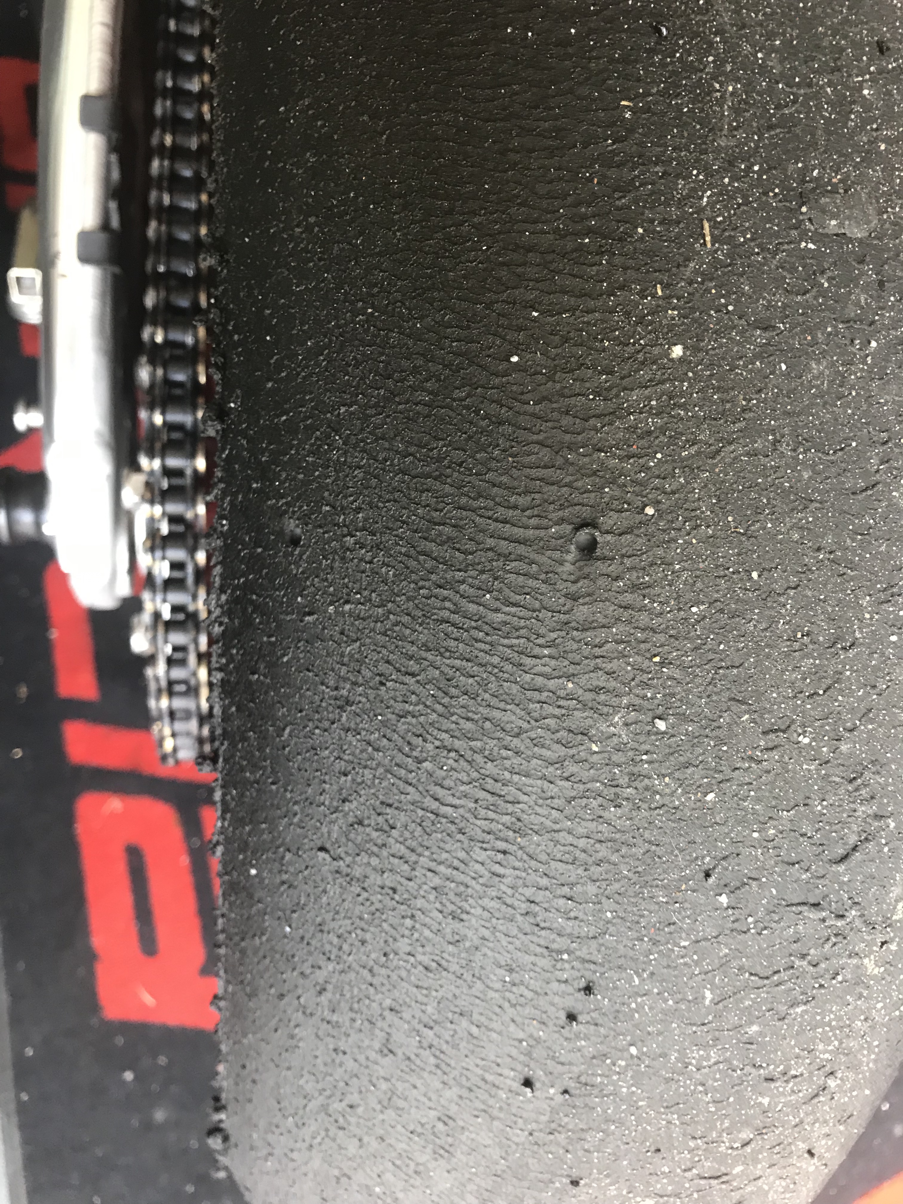

Ich fahr den v02 und der sieht bei mir genauso aus bei 1,5bar heiß
Hab das identische Moped und fahre den V 02 mit 1,6 bar. Sieht nach einem Tag = 6 Turns genau so aus.
Bei mir waren es etwa 1,6 bar mit Reifenwärmer… nach dem Turn etwa 1,65-1,7 bar.
Der V02 ist etwas eigen. Bei hohen Temperaturen brauch er weniger Druck und bei niedrigen mehr. Das Ganze bewegt sich zwischen 1,4 und 1,9 Bar nach dem Turn.
Die Eigenheiten vom Reifen kennen ja viele, für mich interessant wäre, wie Daryl sofort drauf schließen konnte.
Könnte einzig darauf schließen, dass bei mir der Reifen um einiges rauer ist (weniger Luftdruck und mehr Druck am Hinterrad) und halt weiter raus zur Kante, aber 1-2cm sind aussen bei mir auch glatter, aber das ist die Rollphase bevor ich voll einschenke.

Wenn ein Reifen Viel zu Viel Luft hat bilden sich Wülste an denen sich der Gummi aufschiebt.
Bei dem Reifenbild hier ist das quasi garnicht der Fall - nur ganz leicht in der Mitte - diese „Wülste“.
So wie der Reifen aussieht ist das nicht verkehrt, denke aber durch den ‚etwas’ zu hohen Druck hat er mehr Verschleiß und verschenkt ein wenig Grip.
Ansonsten: weitermachen und fleißig Gas geben! :slight_smile:

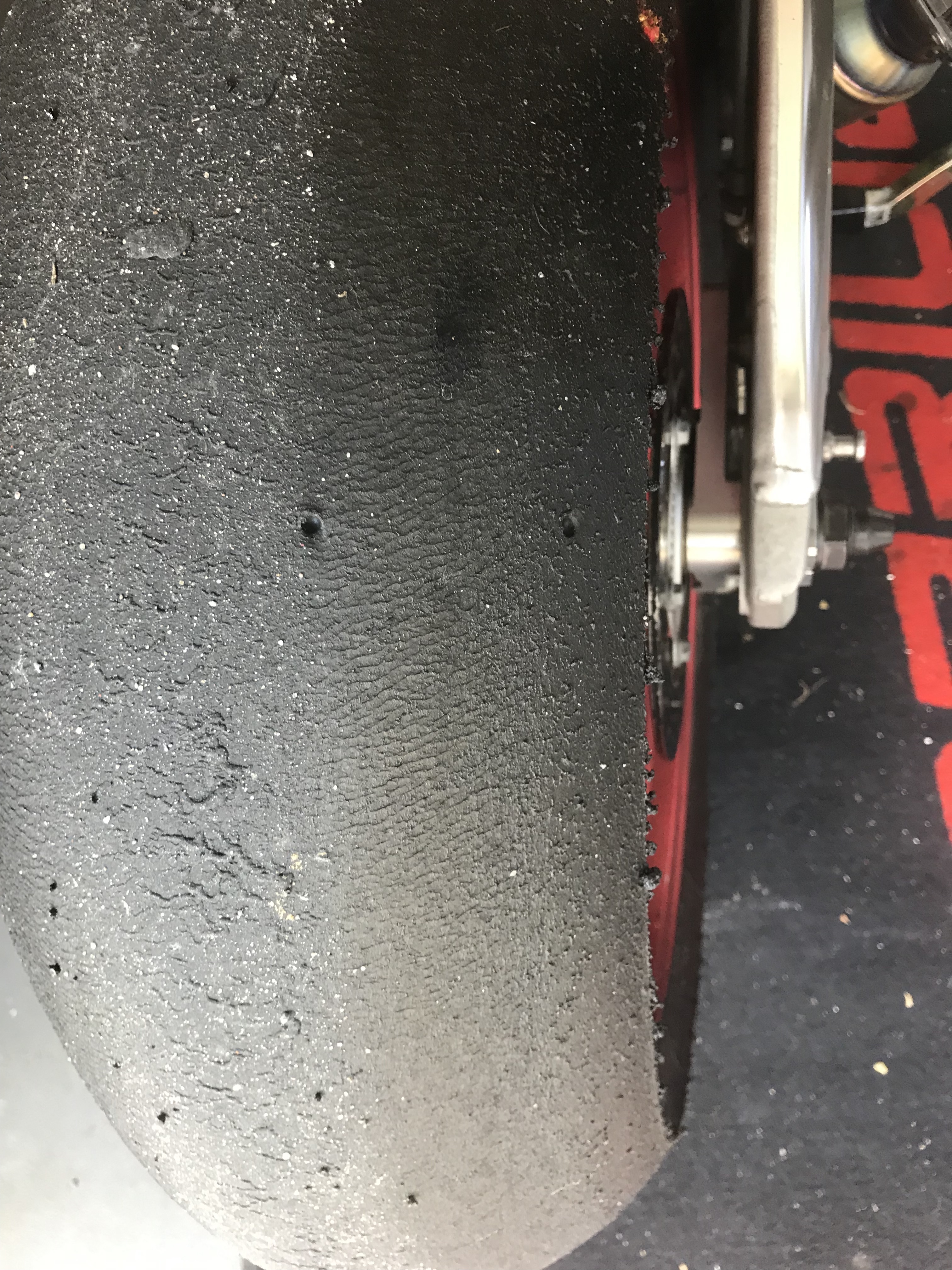

war Pfingsten in Groß Dölln, Training und 4H Rennen und habe den V02 als Soft empfehlen bekommen, Luftdruck warm 1.6. Nachdem der Reifen nach ca. 30 Min am Stück leicht rutschte sagte man mir geh auf 1.7. Wetter war war, 25 Grad plus.
Der Reifen hat nun ca. 240 Min runter und "rutscht minimal " beim Beschleunigen in Schräglage.
Was sagen die Fachleute zum Zustand und macht der noch 1 Tag in OSL am Wochenende bei 25 Grad ? Denke ja ?
