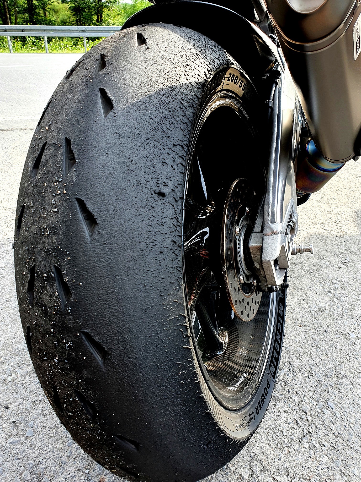

2,1/1,8bar kalt, Michelin Cup2. Funktioniert 1a!
Zum Supercorsa: An sich ein guter Reifen, hält nur nicht lange genug und unter 20°C dauert es bis er warm wird.
Kollege und ich habe mal die Motorräder getauscht, auf seiner der Supercorsa, auf meiner der Cup2 (beide RSV4 mit Öhlins).
An dem Tag waren es 17°C, sind ca. 10min gefahren. Da konnte er mit dem Cup2 schon richtig angasen, beim Supercorsa war daran nicht zu denken, nur Gewackel aus der Kurve raus.
RSV4 Mit dem Luftdruck auf der Strasse funktioniert kein Reifen. Sorry selten so einen Blödsinn gelesen. Ausser du fährst mit Reifenwärmer die Isle of man TT.
Funktioniert 1a. Wurde 72°c warm. Willst du ein Bild? Da stand ich aber schon 3 Minuten. Zudem ein sehr gutes Reifenbild.
Fahre erstmal den Michelin, dann reden wir weiter. Kein schmieren, kein aufreißen. Besserer Reifen als der Supercorsa SP! Wird zudem schneller warm. Supercorsa hält bei mir vorne hinten 950km. Michelin hinten 2500km, vorne 3500km. Alleine vorne das doppelte Profil! Nur als Info: Bin 10 Jahre kein Michelin gefahren weil ich der Marke abgeneigt war. Bin also kein Fanboy ![]()
Michelin gibt den Reifen kalt für 2,1/1,5 frei, ohne Reifenwärmer! Zwar für die Rennstrecke aber naja, es funktioniert.
Ich weiß allerdings nicht mehr ob das zweite Bild mit 0,2bar oder 0,2bar weniger war. Außentemperatur waren 24°C.
