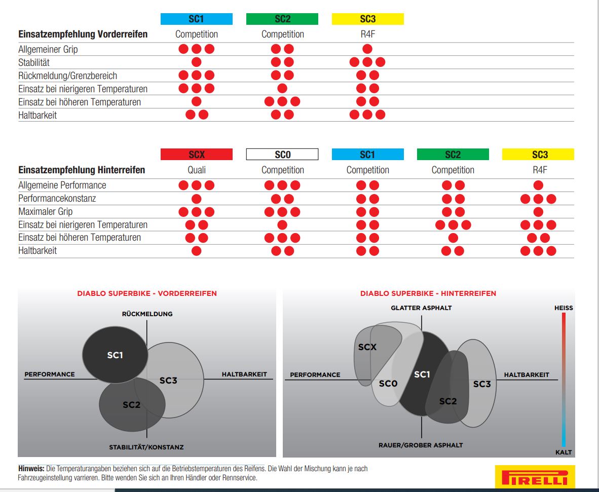

Kann mir jemand einmal genau die Einsatzbereiche der Mischungen SC1, SC2 und SC3 erklären?
Mit den Grafiken von Pirelli komme ich leider nicht klar.
Der Hinweis unter der Grafik „Die Temperaturangaben beziehen sich auf die Betriebstemperaturen des Reifens.“ und der rechte Temperaturbalken verwirren mich total.
Kann mir denn jemand Asphalt- oder Luft-Temperaturen nennen, bei denen die verschiedenen Mischungen funktionieren?

Das, was du sagst, Taucher, deckt sich aber nicht mit dem Schaubild von Pirelli.
Gibt es dafür eine Erklärung?

Die Grafik zeigt die neuen BigSize Slicks.
Und deren Mischungen verhalten sich anders als bei den normalen Größen?

Bei normaler Größe ist der SC3 Front ein SC1.5
Bei BigSize ein echter harter Reifeürde
