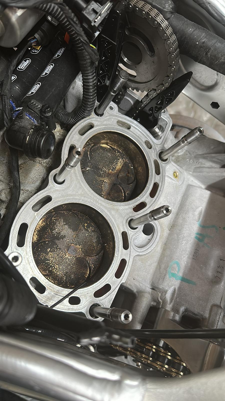

Erwähnenswert ist zudem, dass vor ca. 1’Km am hinteren Block die Kopfdichtung erneuert wurde aufgrund starken Ölverlustes. Es ist sehr wahrscheinlich, dass beide Ereignisse im direkten Zusammenhang stehen. Beim Tausch der Kopfdichtung war mit bloßem Auge kein Fehler erkennbar. Hat noch jemand eine Idee?

Kopf wurde nicht geplant, nur die Dichtung ersetzt und der Ölverlust zu 100% behoben.

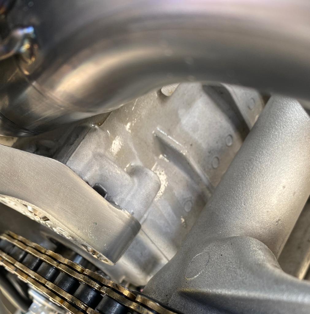

Ist das der Ölverlust auf dem Bild, der durch das Tauschen der Kopfdichtung beseitigt wurde?
Was es wahrscheinlich am Ehesten ist, ist ja eigentlich egal. Denn es kann immer so oder so ausgehen. Könnte ja auch eine erneut defekte Kopfdichtung sein. Vermutlich wirst du wieder zerlegen müssen und gezielt auf die Suche gehen müssen. Wenn es saudumm läuft ist es jetzt die vordere Zylinderbank, das wäre ja auch möglich.
Die Frage war nicht, ob geplant wurde, sondern kontrolliert. ZB mit Haarlinial. Dadurch lassen sich Vorzüge meist recht gut ermitteln. Kost nicht viel und der Aufwand ist gering.
Edit: wurden Schrauben und Gewinde auch richtig geprüft bzw erneuert? Wenn er so viel Öl tatsächlich durch die Kopfdichrung gedrückt hat muss sich der Kopf gehoben haben. Der Brennraumdruck ist um ein zig Faches höher, als der im Ölkreislauf.
Selbstverständlich wurde die Rep von einem V4 Profi durchgeführt. Stehbolzen und Muttern gg. Titan getauscht.
Ich besitze das Bike noch nicht lange und vermute, dass die hintere Bank schon mal heiß gefahren wurde…

Kopf kam mit neuer Dichtung wieder rauf und kurz nach dem Starten lief so die Ölsuppe runter ?
Warum Stehbolzen und Muttern aus Titan ? Die können doch das erforderliche Drehmoment doch gar nicht ab oder …

Mich würde auch interessieren, mit welchem Drehmoment der Zylinderkopf mit den Titan-Stehbolzen angezogen wurde.
Theoretisch, wenn ich jetzt nicht ganz blöd bin, müsste sich durch das geänderte Material der Stehbolzen auch das Anziehdrehmoment ändern, da sich die Bolzen ja anders „Strecken“ wie die bisher verwendeten Stehbolzen. Vielleicht ist das schon die Ursache des Problems.
