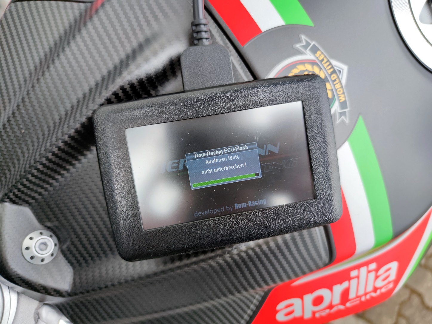

Bestellung bei uns aufgeben und dann gemäss folgender Anleitung arbeiten https://pro.woelkli.com/s/2EPs4kDAXdz6k5y . Ein to-do Video folgt aber demnächst auch noch.
Mache ich das per Handy und bluetooth oder mit nem Kabel?
Kabel

Backup deiner ECU erstellen (du kannst jederzeit auf den aktuellen Stand zurückflashen) - Tunefiles von uns aufspielen - Fehlerspeicher vom Motorsteuergerät auslesen und löschen - Drosselklappe und Gasgriff anlernen - Auspuffklappe anlernen - Adaptionswerte zurücksetzen

Ich habe zuerst die Software auf den PC geladen und geschaut ob das Tablet richtig erkannt wird. Danach bin ich zum Motorrad, am besten ein Ladegerät anschließen oder eine Powerbank nutzen.
Danach verbindest du das Tablet am Fahrzeug, der Diagnosestecker befindet sich gut zugänglich im Heck der RSV4/Tuono. Desweiteren wird das Tablet an den + und - Pohl der Batterie angeschlossen.
Als erstes erstellst du ein Backup deiner aktuellen Software, diese sendest du wie Roman bereits gesagt hat an die angegebene eMail Adresse (Tablet am PC anschließen).
Nach 2-5 Tagen bekommst du deine neue Software (eMail) und ziehst diese vom PC aus auf das Tablet. Jetzt machst du das ganze nochmal, nur umgekehrt. Also Tablet wieder anschließen und die neue Software flashen :slight_smile: Dabei wird dir paar mal gesagt dass du die Zündung an und ausschalten sollst (anlernen von Gasgriff und Drosselklappe), wird aber alles angezeigt auf dem Tablet.
Absolut fehlerfreies System :slight_smile:
