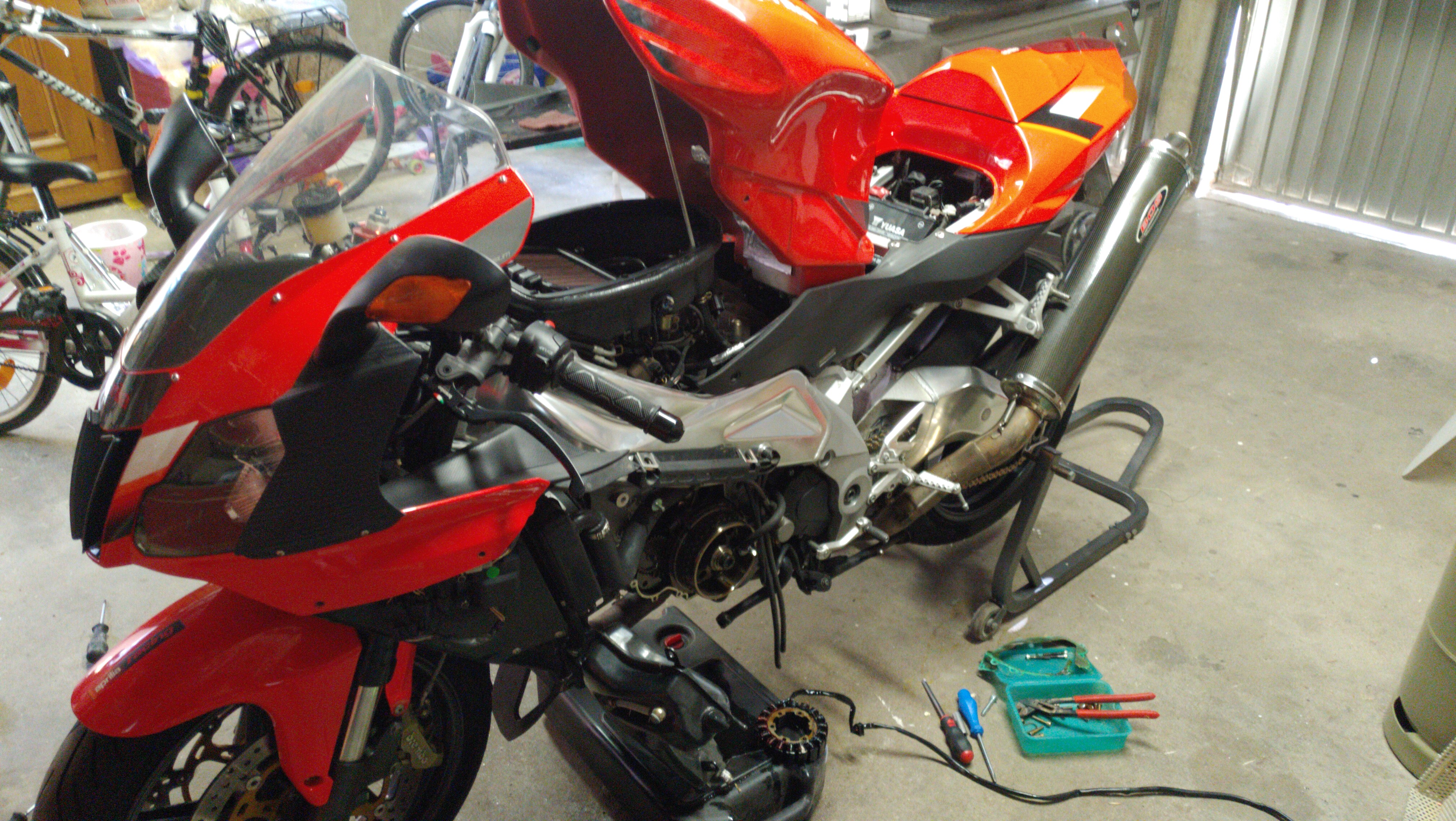

Ergebnis, keine 20 Km später stand ich. Im Cockpit leuchtete alles, wie in ner Disco. Starter funktionierte nicht mehr, usw…
Zur Not die alte Batterie mir bringen lassen und zumindest damit wieder nachhause gekommen.

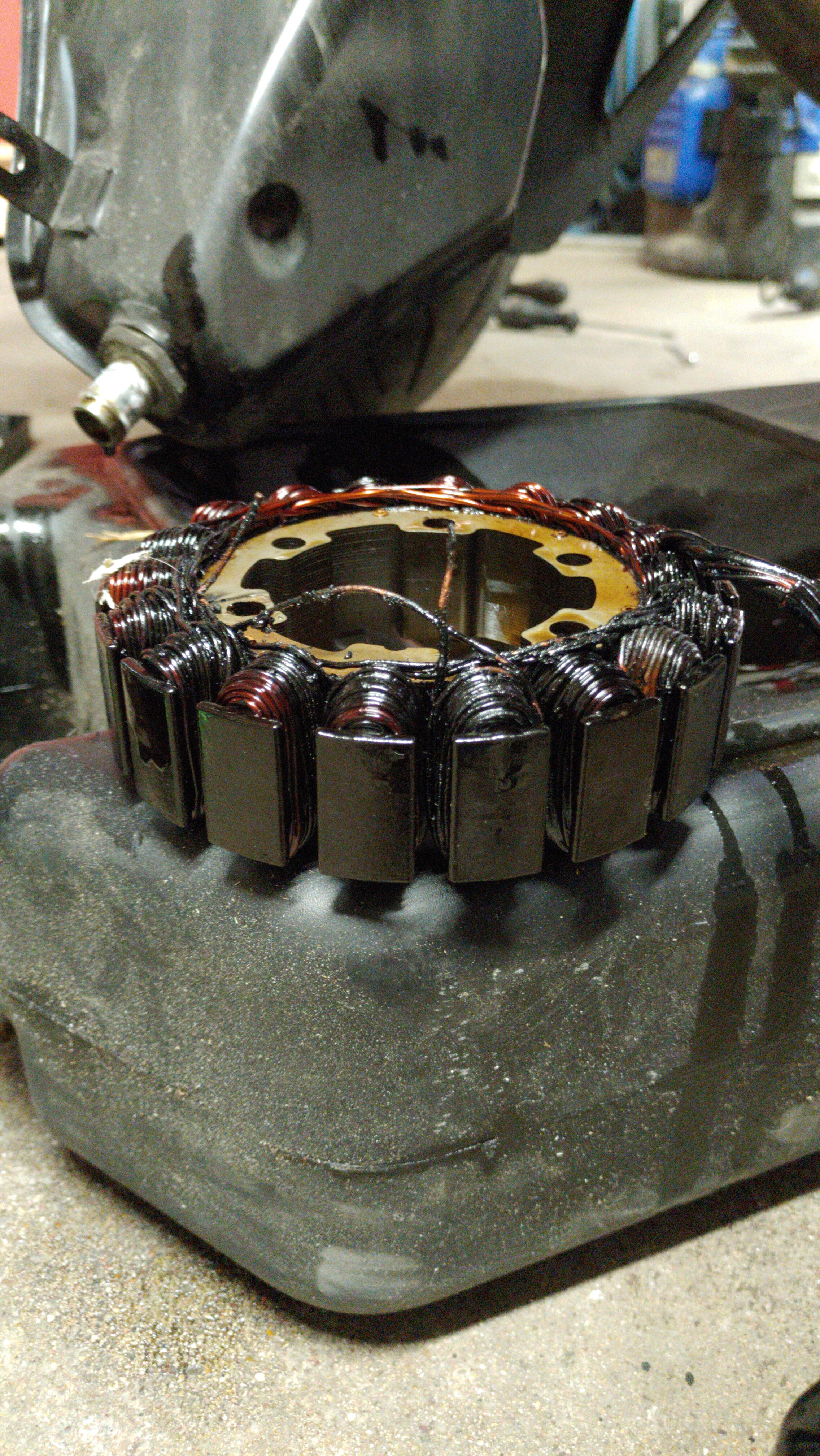

So, wieder alles zerlegt und Spannungen und Widerstände gemessen. Okay, Windungsschluss. :crazy:
Also die Lima zerlegt.
Komplett hinüber.

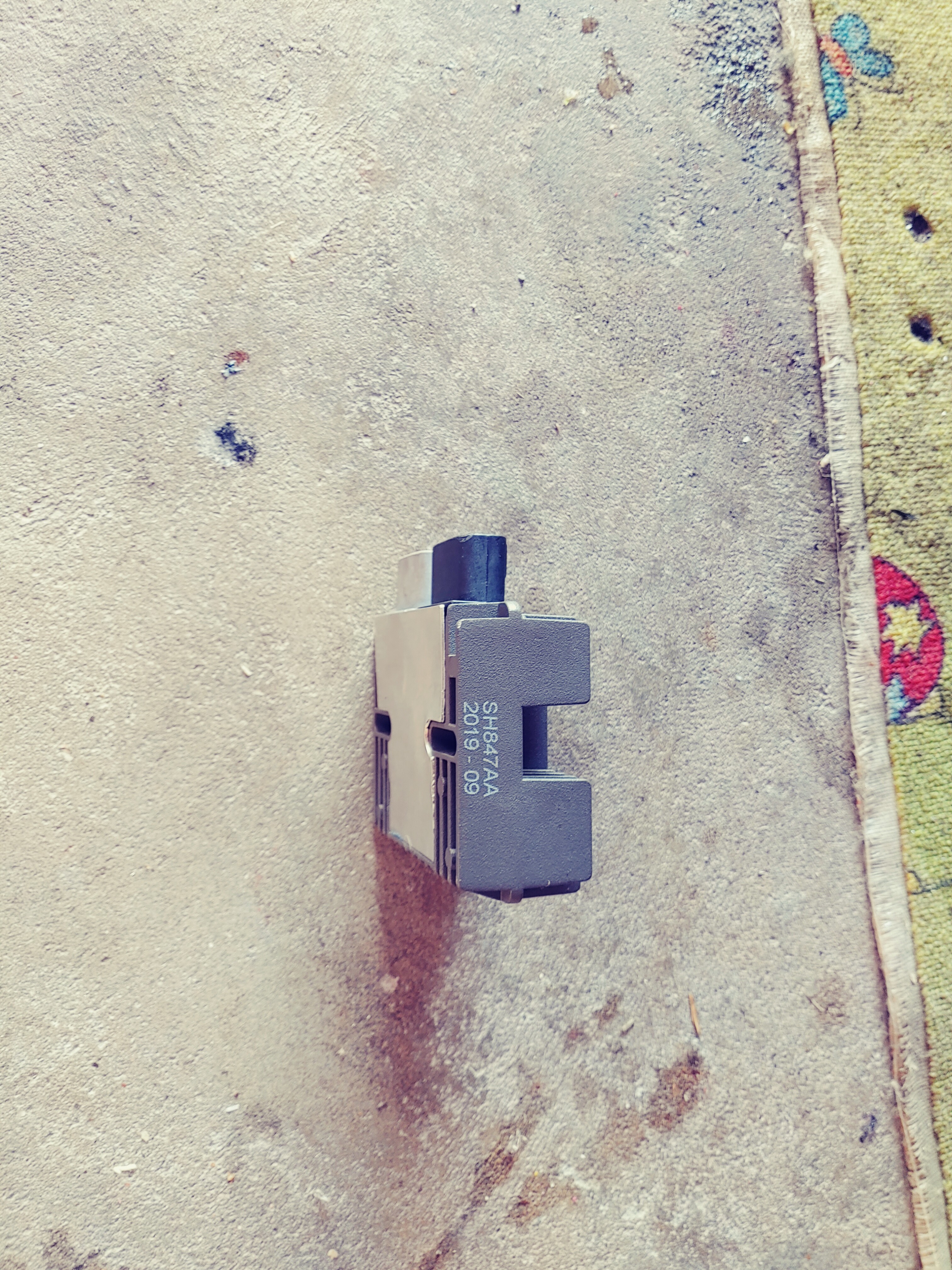

Neuer Stroto, Kabelsatz und den Shindegen SH847AA bestellt. ( das es ein Nachbau ist, ließt sich ja schon mit Text) alles in der Hoffnung das es trotzdem ein Längs und nicht Querregler ist.
Strato war kein Problem. Reingeschaubt, Kabel verlegt, Öl rein und testen. Alles gut. Strom kommt wie gewünscht, usw…
Camro Regler noch i.O.
So, da es ja trotzdem ein Querregler ist und den Strato himmelt, wollte ich ihn nicht drin lassen.
Also weiter mit dem SH847AA.

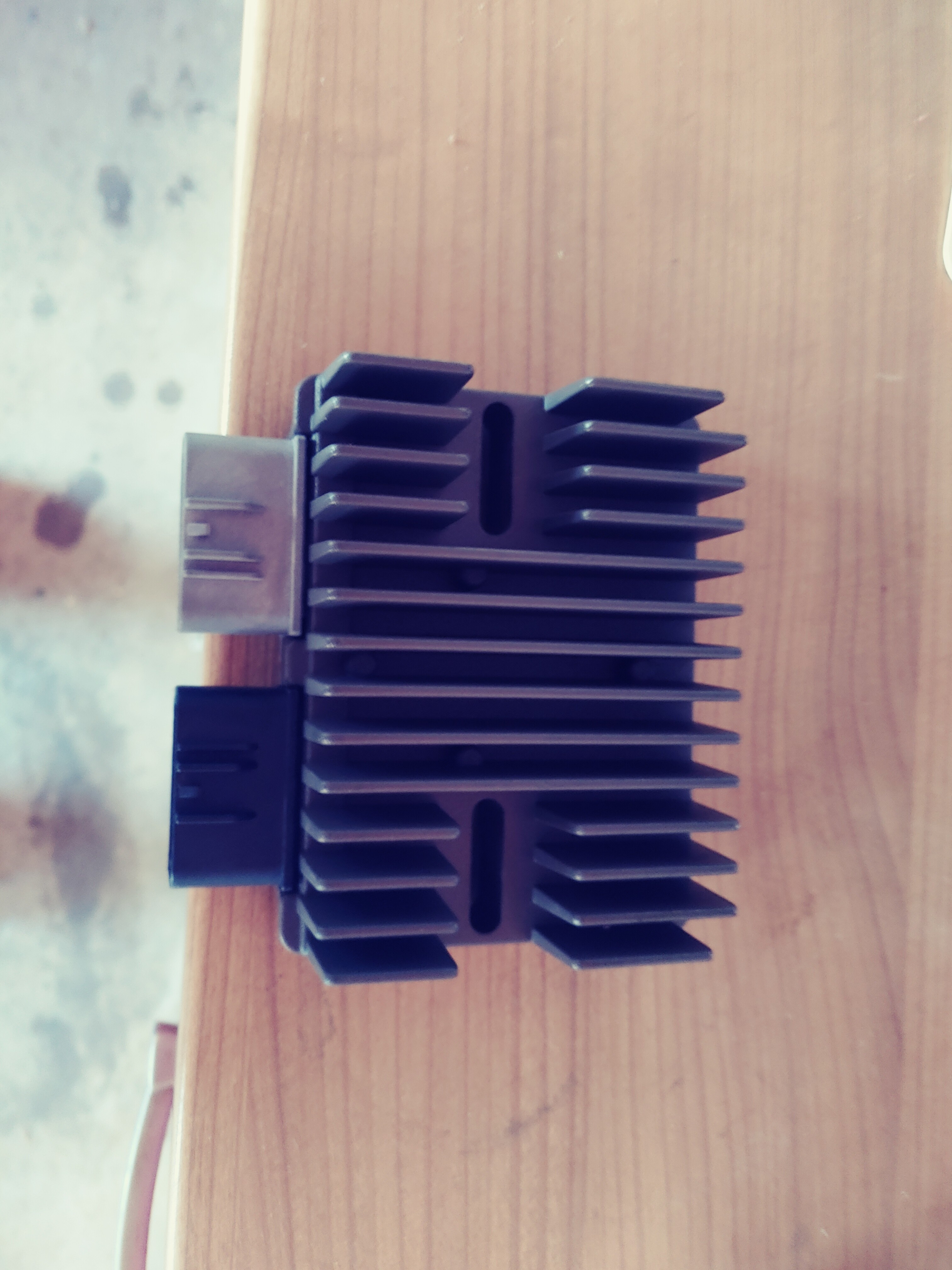

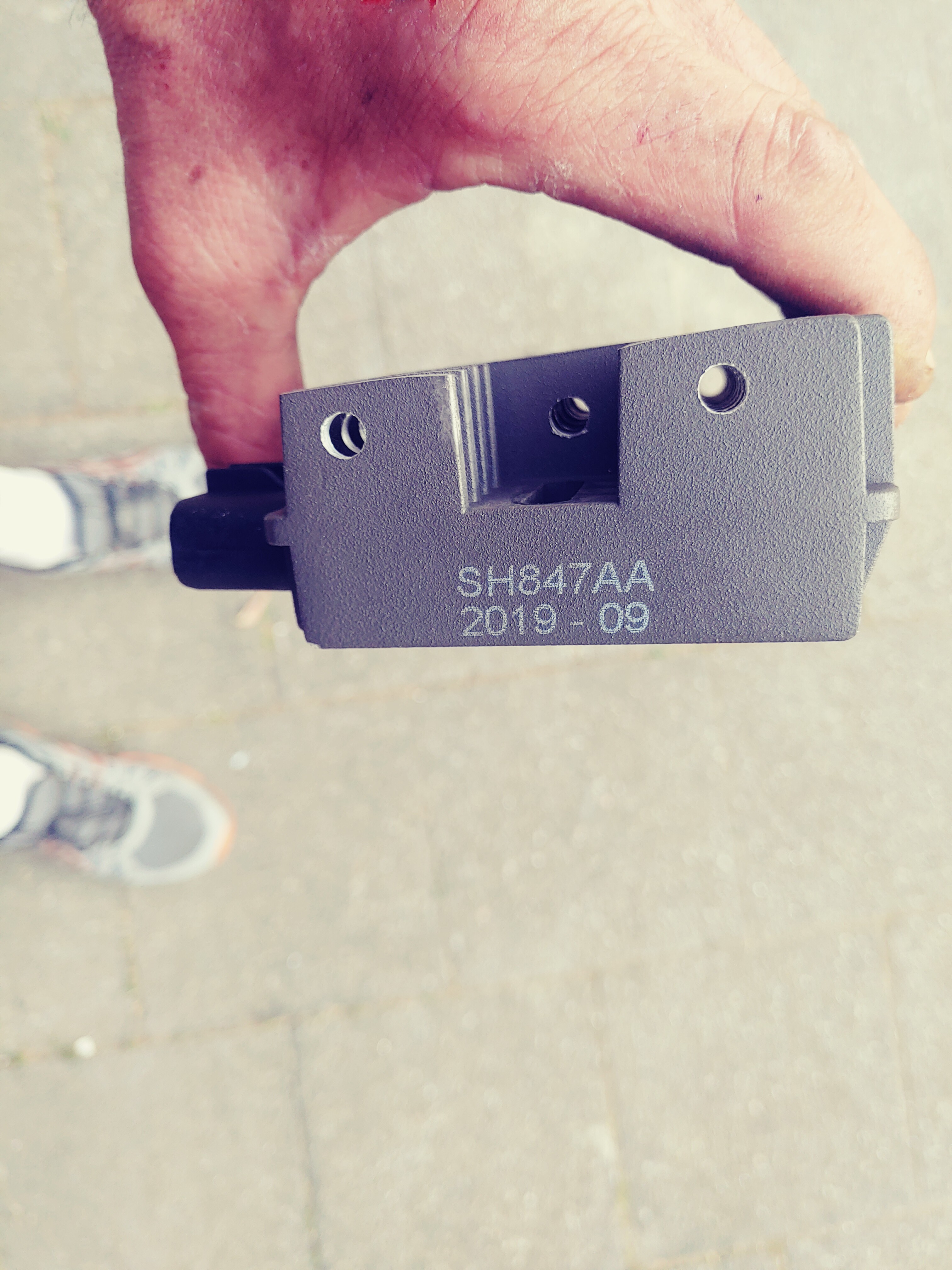

Ausgepackt und über die Pracht gefreut. Super, Bohrlöcher passen. Also dran geschraubt mit den Adapterkabeln angeschlossen und geprüft. Am Stecker kommen Stabile 14,4V an. (min., max. Drehzahl und dazwischen)
Gefreut wie Schnitzel, also Verkleidung ran. Hmm, Pustekuchen. Geht zwar, aber die Innenseite hat Spannung und es kann keine Luft durch den Kühler, da die Rippen 90° gedreht sein müssten.
Hmm, was tun???
Zum Glück hat man ja Werkzeug, als Handwerker.
Kühlkörper passend runter geschliffen und 3 Bohrungen gemacht und ihn etwas verdreht angebracht.
Somit ist etwas Luft zur Verkleidung und die Luft kann zumindest durchströmen. Der Regler wurde beim längeren Test zwar nur Handwarm, aber sicher ist sicher.
