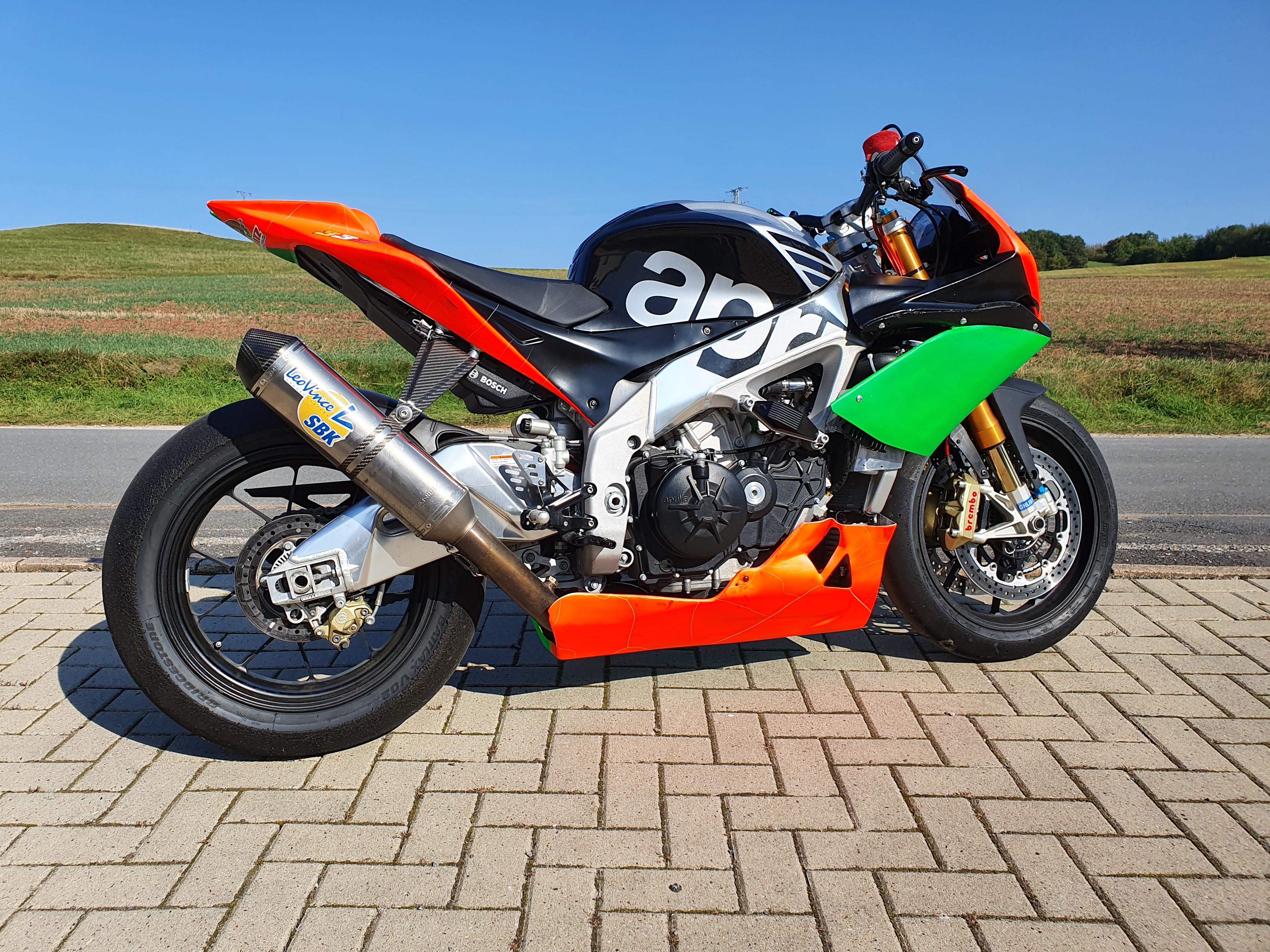

nachdme ichja mit der RSV nicht so glücklich war, hatte ichmir nach dem letzten Event in Groß Dölln eine 2016 Factory zugelegt.
Angebot passte, Checkheft gepflegt, mit 45tkm. 1.Hand.
Da ich die RSV verkaufen wollte, habe ich erstmal Teile getauscht.
-Komplette Bremsanlage umgebaut
-ABS raus (wobei ich trotzdem überlege, die Leitung für vorn wieder einzubauen)

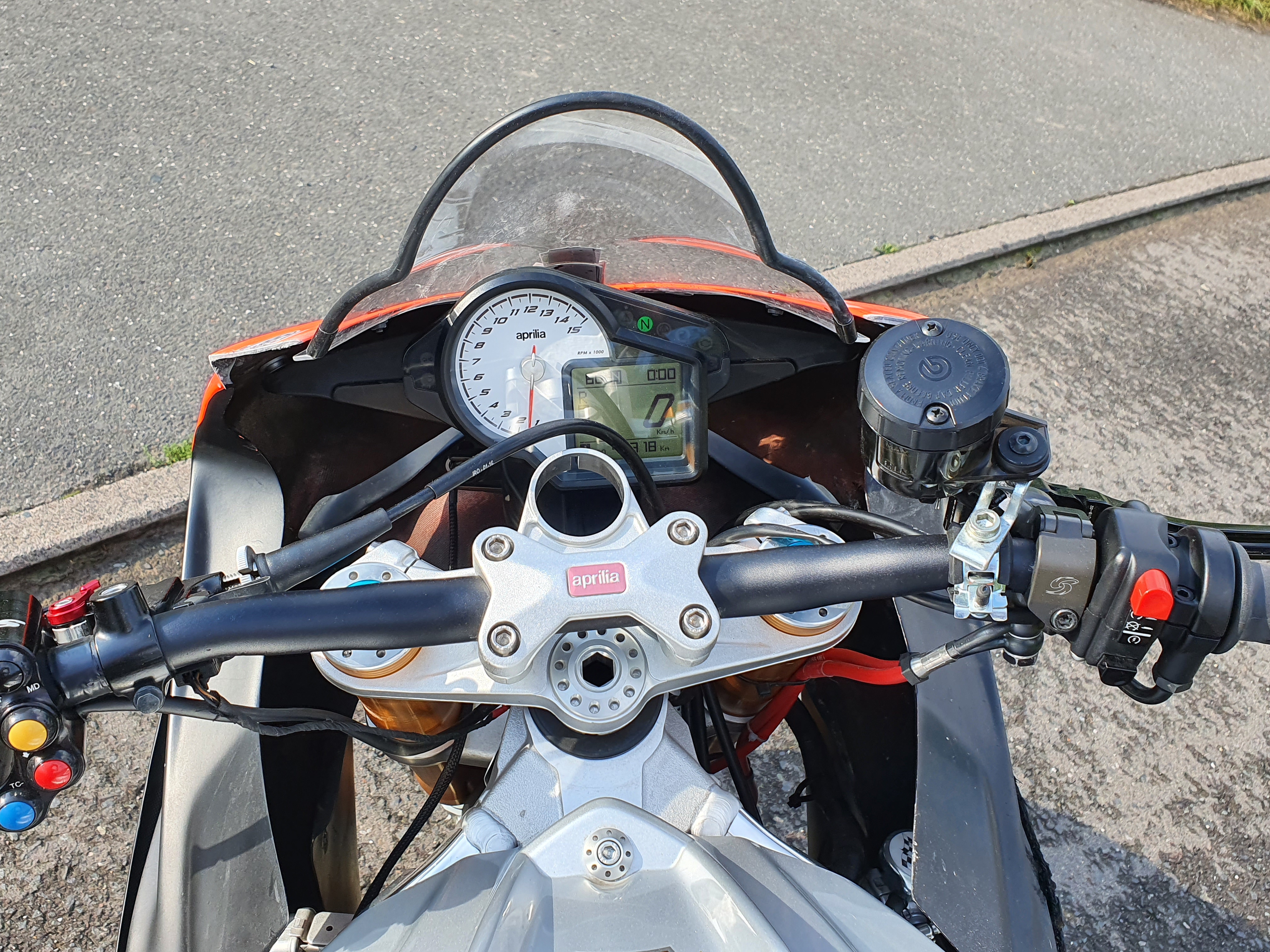

-Kurzhubgasgriff
-die Schmiedefelgen der RSV
-Blipper wieder eingebaut
-Race-Map
-Sturzpads

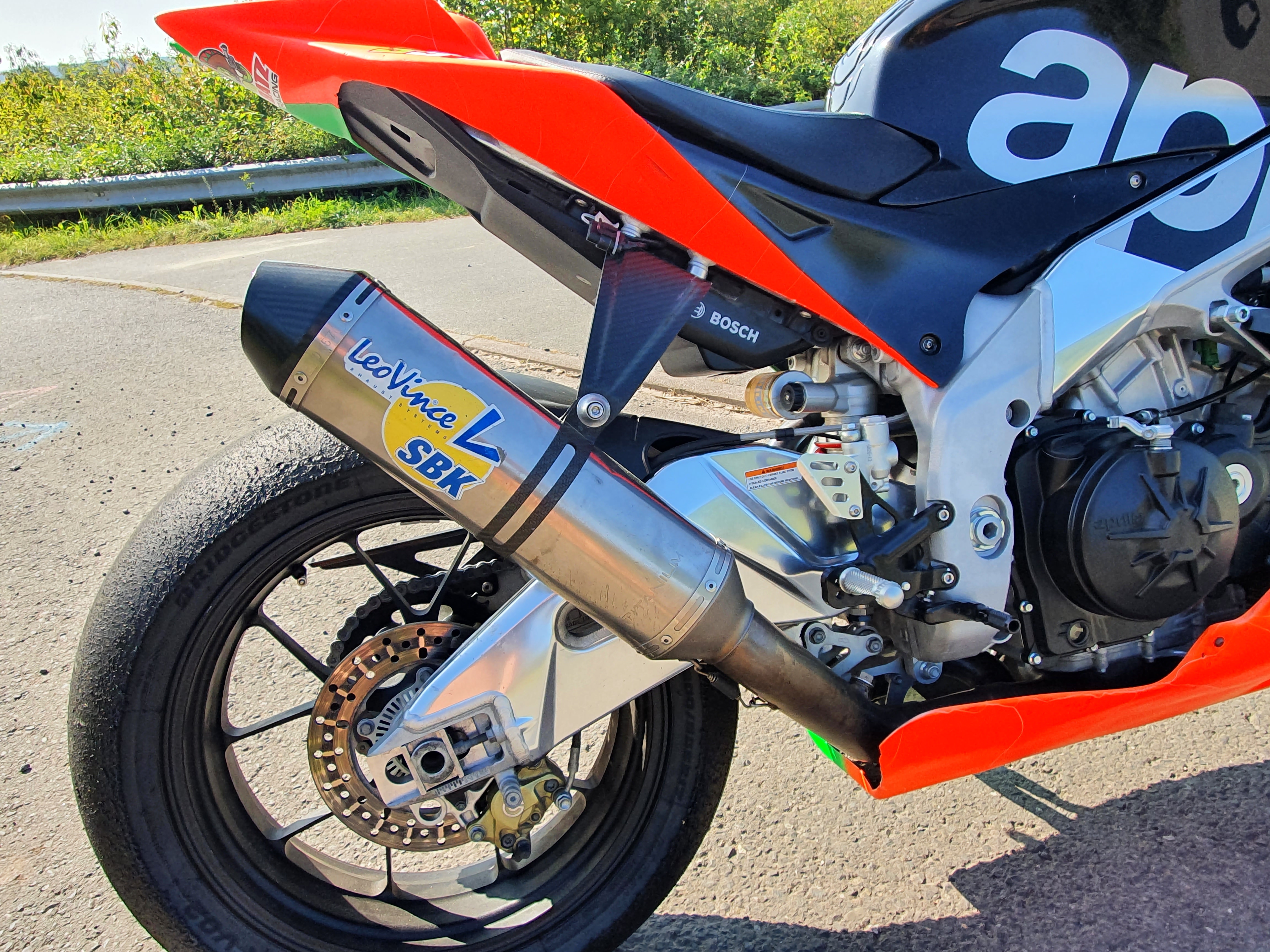

-Racing Komplettanlage von Leo-Vince
-Federbein der RSV mit angepasster Feder
-330 Bremsscheiben 5mm
-Airbox von der RSV BJ 2016
-Thermostat und Lüfter entfernt
-Rastenanlage
-Zündschloß entfernt

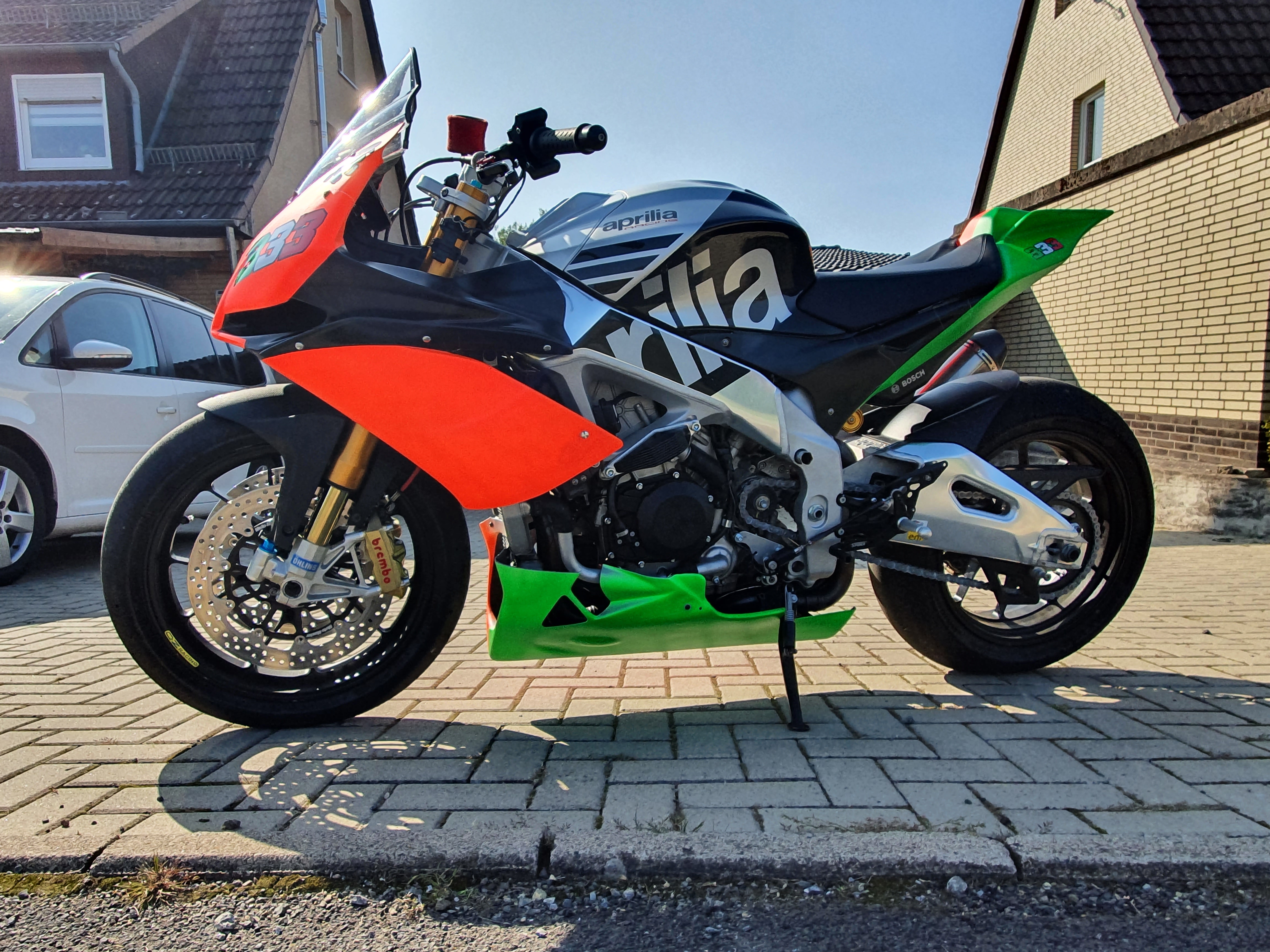

Zudem hatte ich noch meine gestürtzte Verkleidung, die habe ich angepasst und die Seitenteile und den Bug gekürzt
Aber für sowas hab ich zuwenig Geduld
Allerdings passt, obwohl ich das Geweih und die Ram-AIr von der RSV genommen habe, nicht alles perfekt.
Im Detail unterscheiden sich die Rahmen wohl doch.
