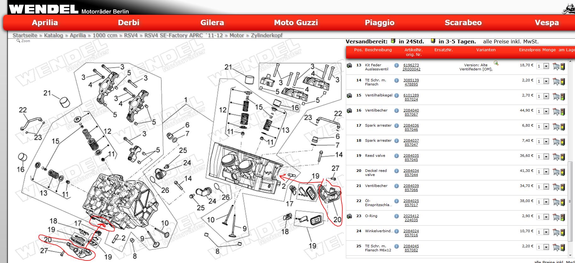

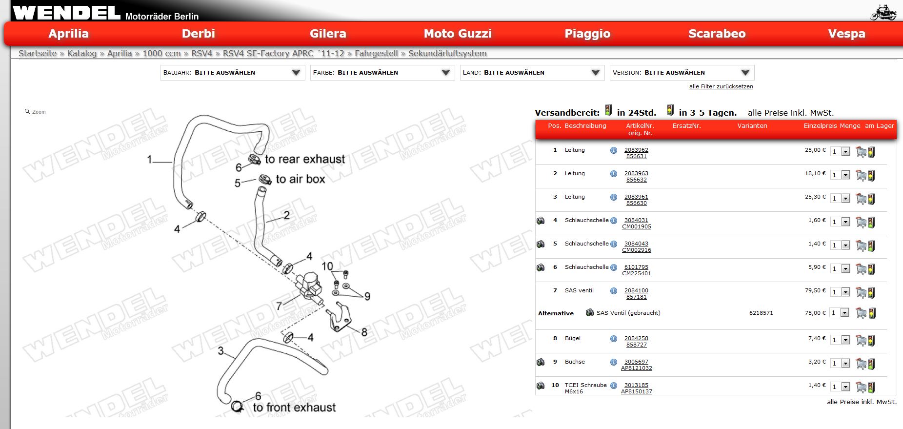

Hat mal jemand Bilder, wie das SLS aussieht?
Und wo es angeschlossen wird/ist?
Jeweils über dem Auslass an den Köpfen.
Und ein regelventile unter den Drosselklappe
Kommt da eine Fehlermeldung, wenn das System abgeklemmt ist?
Meines Wissens kommt keine Fehlermeldung.
nein

ich habe die „Zwangsentlüftung“ so gemacht, dass ich das SLS-Ventil ausgebaut habe, das SLS der vorderen Zylinder verschlossen habe (z.B. mit einem Stück Schlauch mit Stopfen), den SLS-Schlauch der hinteren Zylinder in das Zylinder-V geführt und mit dem SLS-Schlauch der vorderen Zylinder mit einem Stück Rohr derart verbunden habe, dass dessen anderes Ende auf den Anschluss der Kurbelgehäuseentlüftung zeigt. Musst einfach probieren, die SLS-Schläuche sind ja abgewinkelt. Dann den Schlauch auf den Stutzen der. Kurbelgehäuseentlüftung.
Geht aber nicht, wenn du das Motorrad auf der Strasse bewegst, weil du evtl. die Abgaswerte nicht mehr erreichst.
