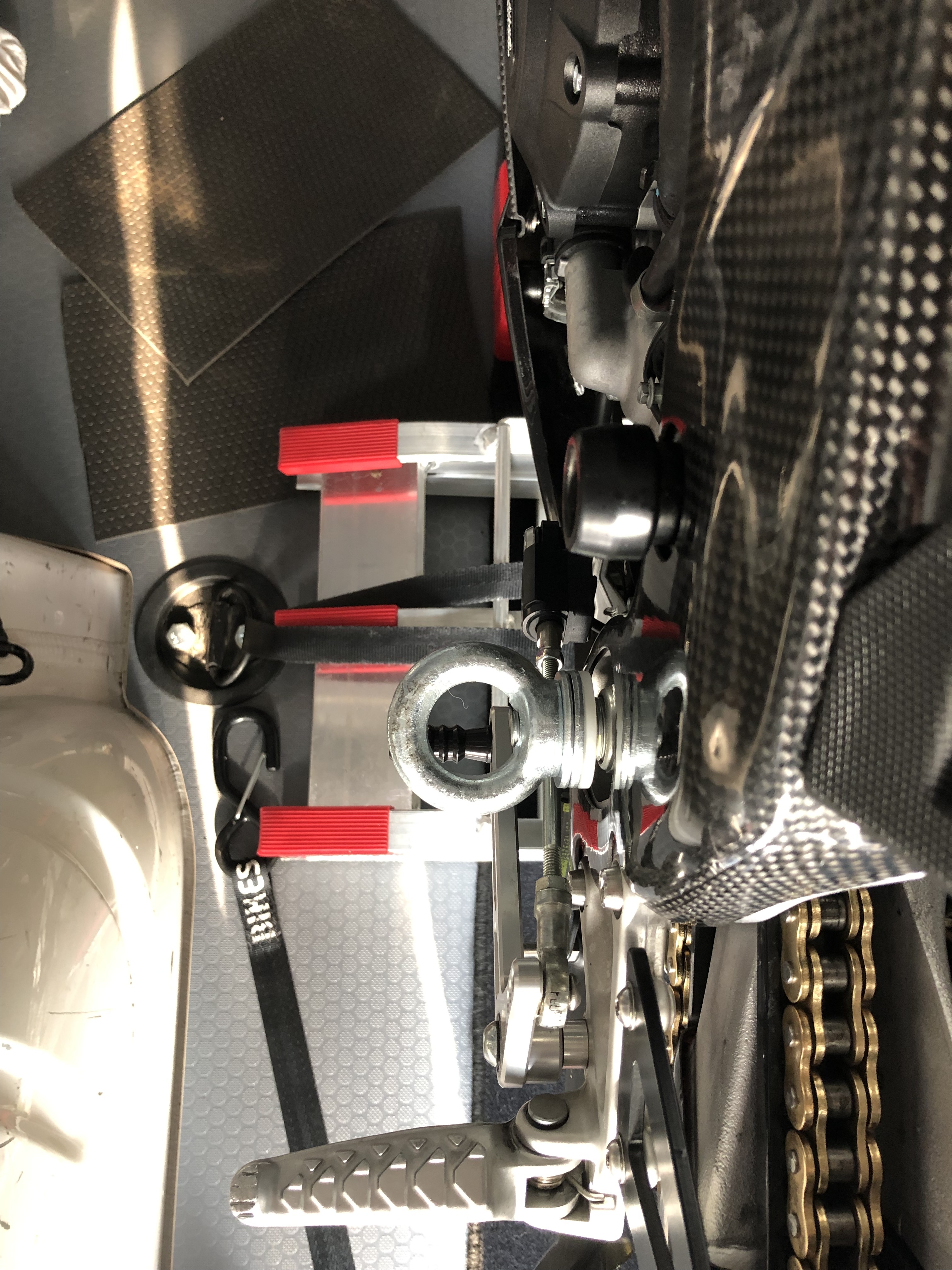

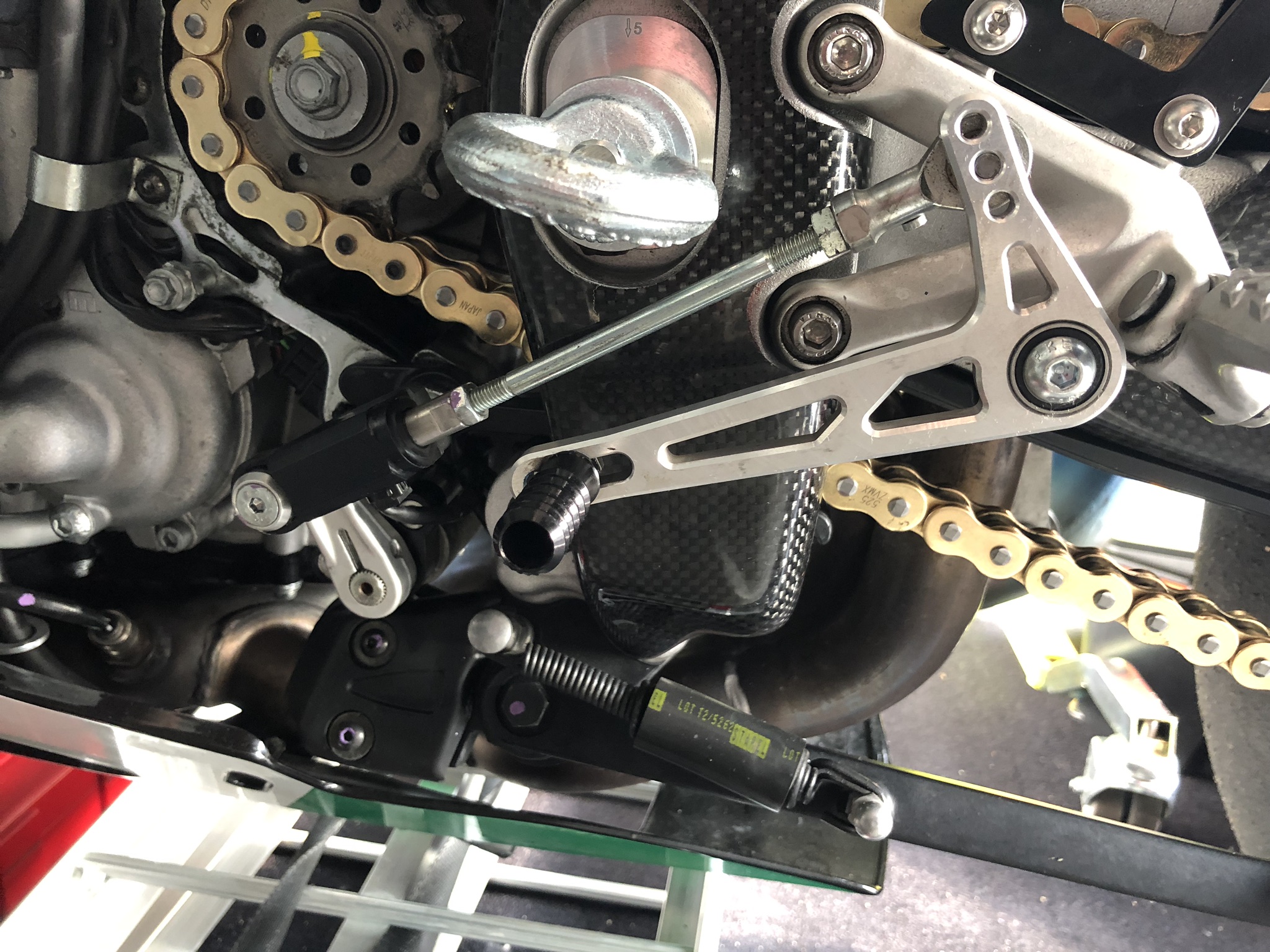

MotoMax : Spiel am Hebel ist ausreichend. Der Gang springt nicht raus und wird auch sauber eingelegt, die elektronik fährt dazwischen. auf die schaltvorgänge habe ich mich insbesondere in den letzten turns konzentriert und nach meinem erachten sauber ausgeführt.
foto von der anlage hänge ich mal an.

die maschine war beim händler des nachbarforums und wurde dort ausgelesen. sowohl der QS als auch die montage waren in ordnung, es wurde alles erneut gereinigt geschmiert und die schaltstange am fußhebel mit einer unterlegscheibe montiert um den winkel auf den QS zu optimieren…
soweit das vom händler. heute in brünn sagt mein boxennachbar er kenne das problem, liegt an der auspuffklappe die sich zuzieht. ob das sein kann🤷🏻‍♂️ich weiß es nicht. egal, ich hab die klappe mit draht gesichert…
problem weg. alles 1a. was es nun war werd ich nicht herausfinden, aber die o.g maßnahmen haben mir geholfen.
