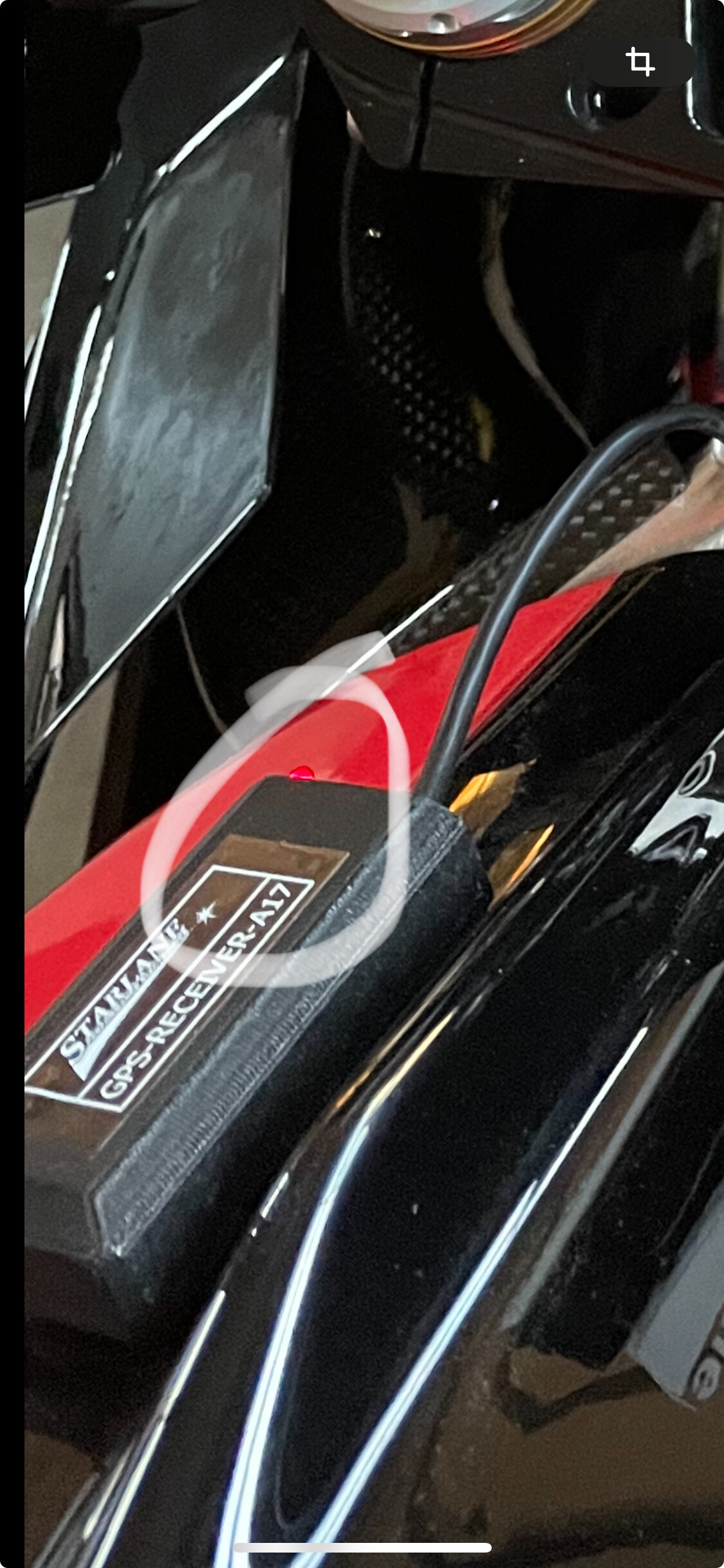

Ich benutze die Starlane Maus, bei der muss man einmalig (auch nur auf neuen Strecken) auf Start/Ziel eben auf ein Knöpfchen drücken und das wars. Klappt wunderbar.
Ich habe meine Maus vorne links mit Klett auf der Tankhaube befestigt.
Komme so mit der linken Hand sehr gut dran.
