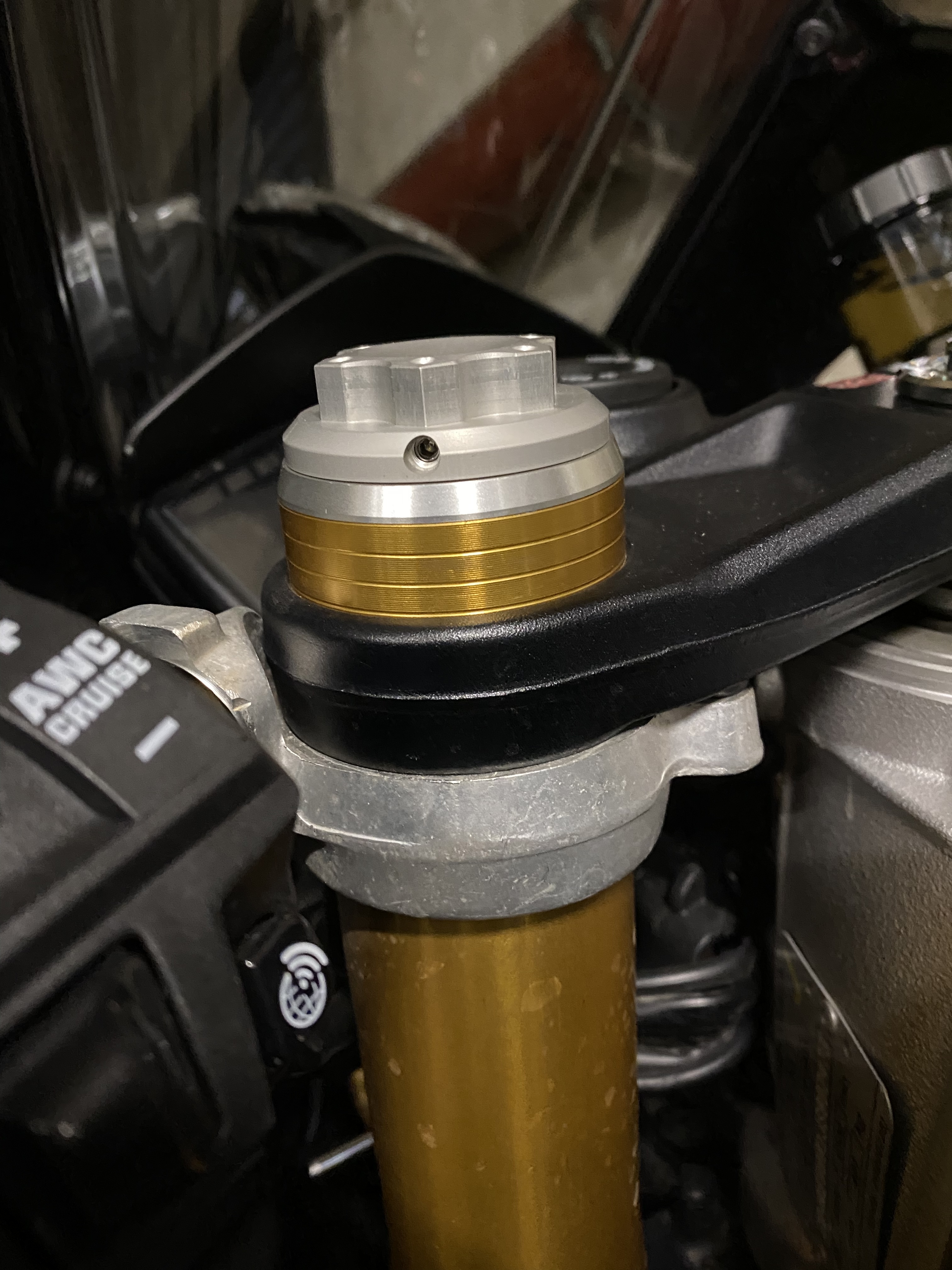

ich würde gerne mal mein Fahrwerk speziell auf mein Gewicht einstellen bzw einstellen lassen.
Ich wiege ohne Kombi ca 70 kg, lederkombi Airbag etc. kommt dann noch dazu. Könnt ihr mir da Tipps geben, bzw jemanden im Raum München empfehlen, der das machen kann?
Im Moment schauen 4 Ringe oben raus.
Bei deinem Gewicht musst du prinzipiell nur den Negativfederweg richtig einstellen. Druck- und Zugstufe aus dem Handbuch übernehmen und nach Gusto etwas nachjustieren. Die Federn sind genau für dein Gewicht ausgelegt.
Bei dir stehen drei Ringe über, nicht vier. Die haben eher weniger was mit dem Gewicht sondern mit deiner Geometrie zu tun.
Da kommt es auch darauf an ob Straße oder Rennstrecke. Für Straße halte dich an das Handbuch.
Rennstrecke 2-3 Ringe und FB-Länge 315mm unextended, also nicht gestreckt.
Das hat sich bei den meisten bewährt.
