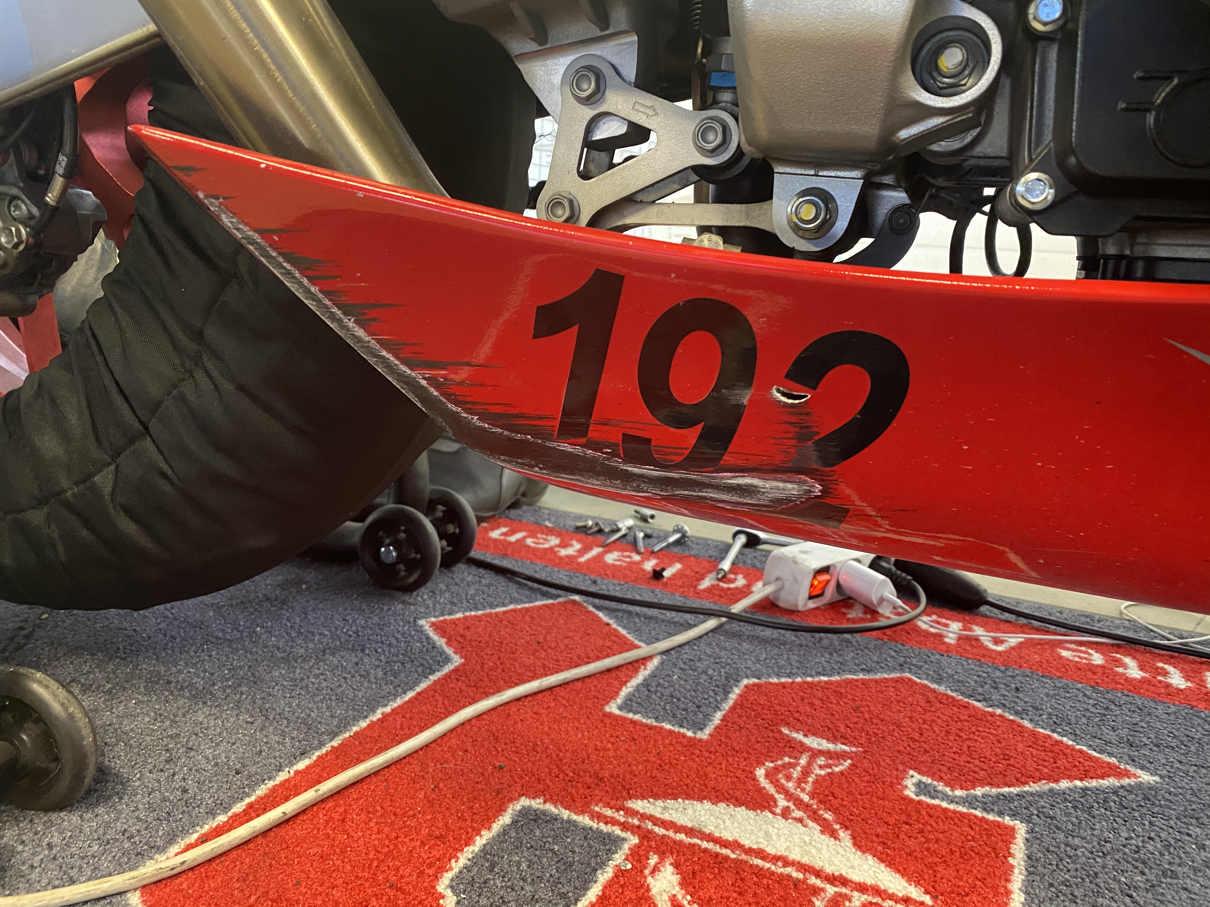

Hat das Motorrad Probleme mit Schräglagenfreiheit, was ich mir kaum vorstellen kann?
Mir ist es nämlich gelungen die untere Verkleidung auf der rechten Seite durchzuschleifen.

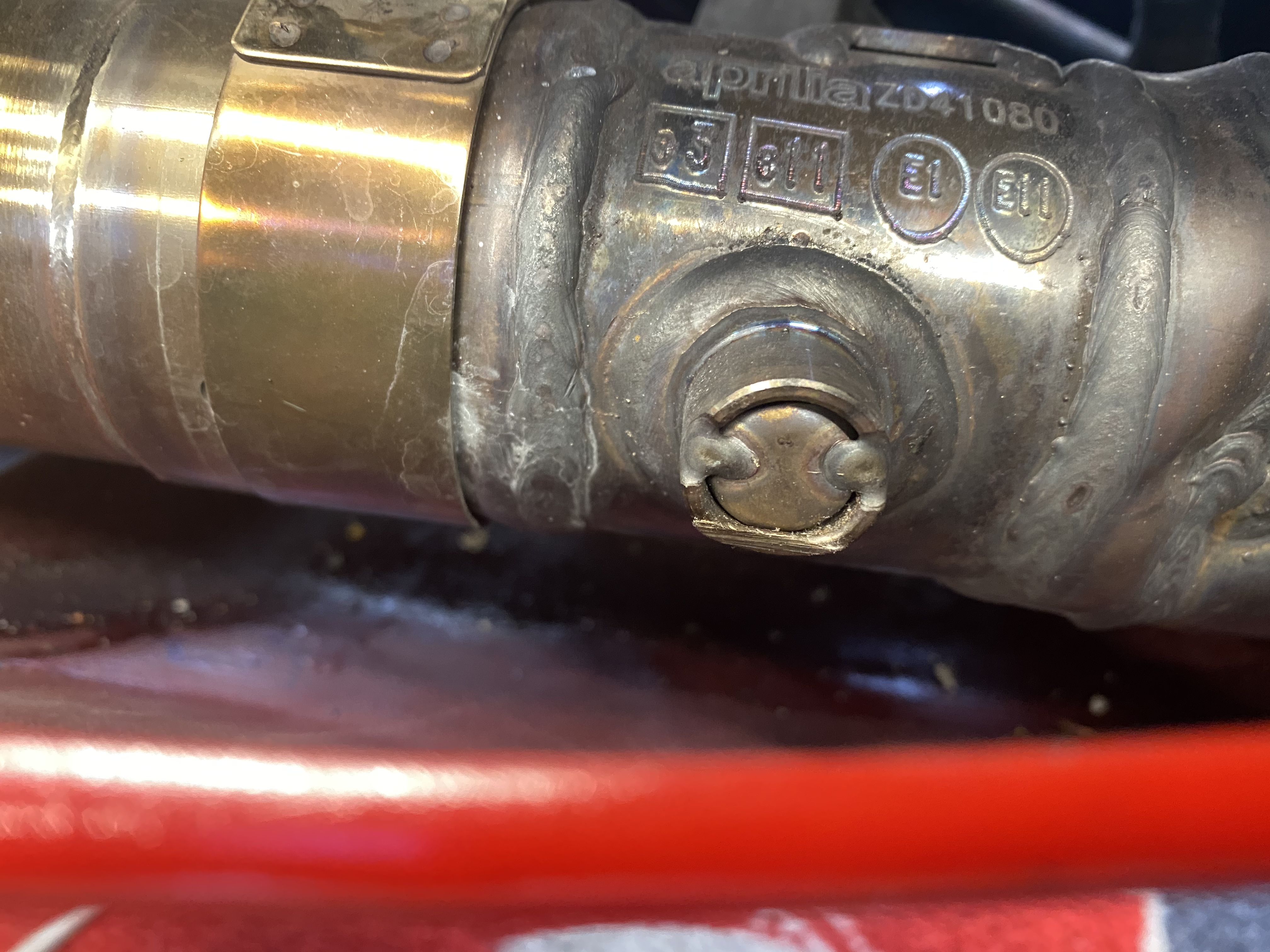

Ebenso habe ich den Krümmer angeschliffen (dort wo die Auspuffklappe sitzt, siehe Foto).

Je nach Verkleidung etc. schleift die schon mal.

Ich habe die Bug Verkleidung nochmal etwas anders befestigt und konnte sie 8mm höher bekommen… dazu habe ich das Federbein von 312 auf 315mm Länge gedreht und dazu parallel die Gabel durchgesteckt um die Balance zu erhalten.
Dies brachte eine deutliche Verbesserung.

PS: gerade gesehen dass du die Progressive Umlenkung fährst. Ich würde mal die lineare verwenden, die erkennst du darann, dass sie rot eloxiert ist. Dann schleift auch keine Verkleidung mehr :wink:
