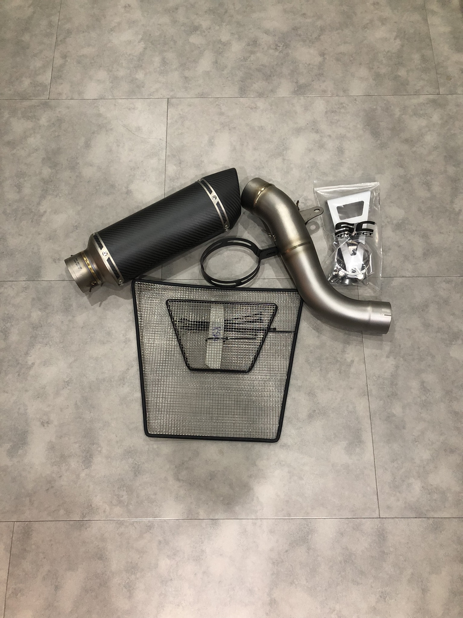

Hast du Schutzgitter vorm Kühler? Wenn ja welche?
Hatte mal die von Racefoxx und damit war meine Temp. auch immer über 90°
Seit dem ich die von Ketchup aus dem r4f Forum habe ist alles gut
An meinen Gittern liegt es definitiv nicht - das stimmt die einfacheren nehmen zu viel von der Kühlfläche weg und dann kann das schon mal vorkommen:
Ich hab die Vierzigmann Gitter drauf und hatte bisher nie Probleme. Mache auch immer alles sauber nach einem Wochenende.
Ich hab verstanden das du Probleme hast. Oder schließt du das Gitter aus?:thinking:
Wenn du mich meinst, ich schließ die Gitter aus. Hatte das Problem vorher mit Gitter nie.
Denke eher bei mir geht es in die Richtung Wasserpumpe.
Das klingt für mich plausibel.
Gleiche gilt auch für mich - wobei meine RSV4 von Anfang an relativ „warm“ gelaufen ist.
Ich bin gespannt was hier beim Kollegen rauskommt.
Gitter hatte ich auch.
Auch demontiert… Nix geändert.
