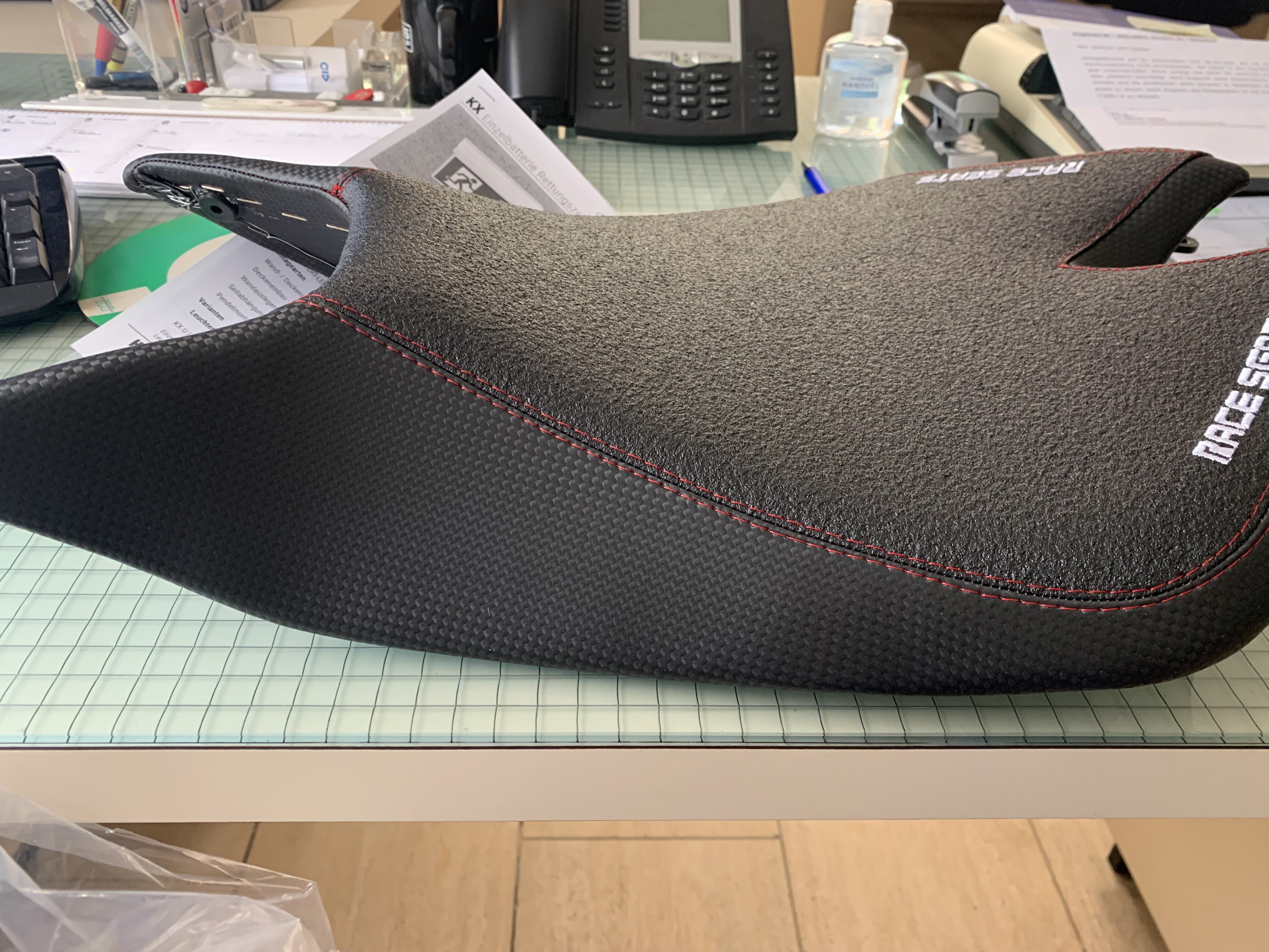

Hab erstmal angefangen ABS raus, Dongel für Scheinwerfer und Rücklicht , Race Seat der 20mm höher ist und
HH RaceTech Fußrasten sind verbaut.
Nach dem ersten Roll Out sehen wir weiter.
So,
am Wochende ist der Race Seat eingetroffen.
Es geht also weiter.

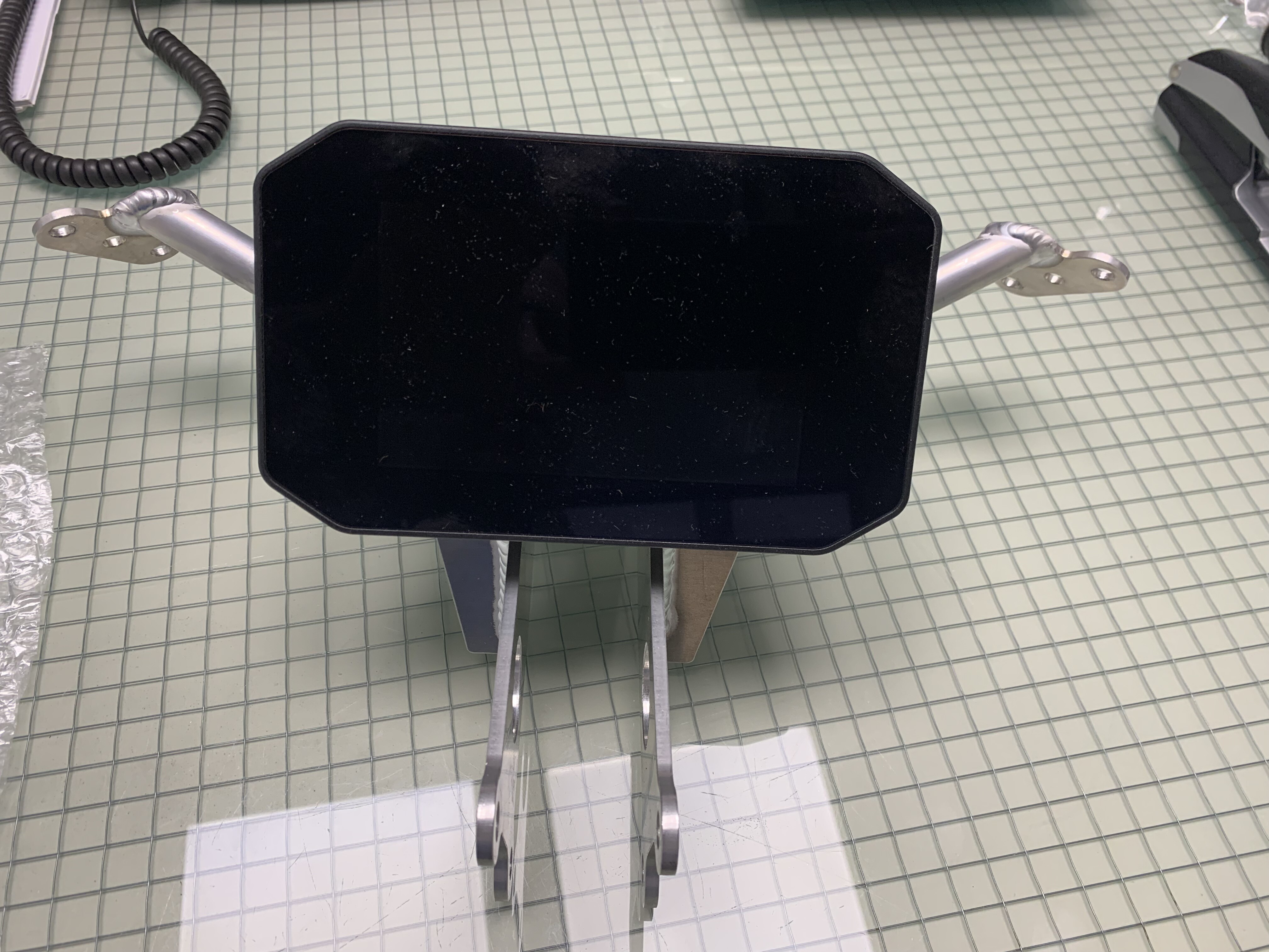

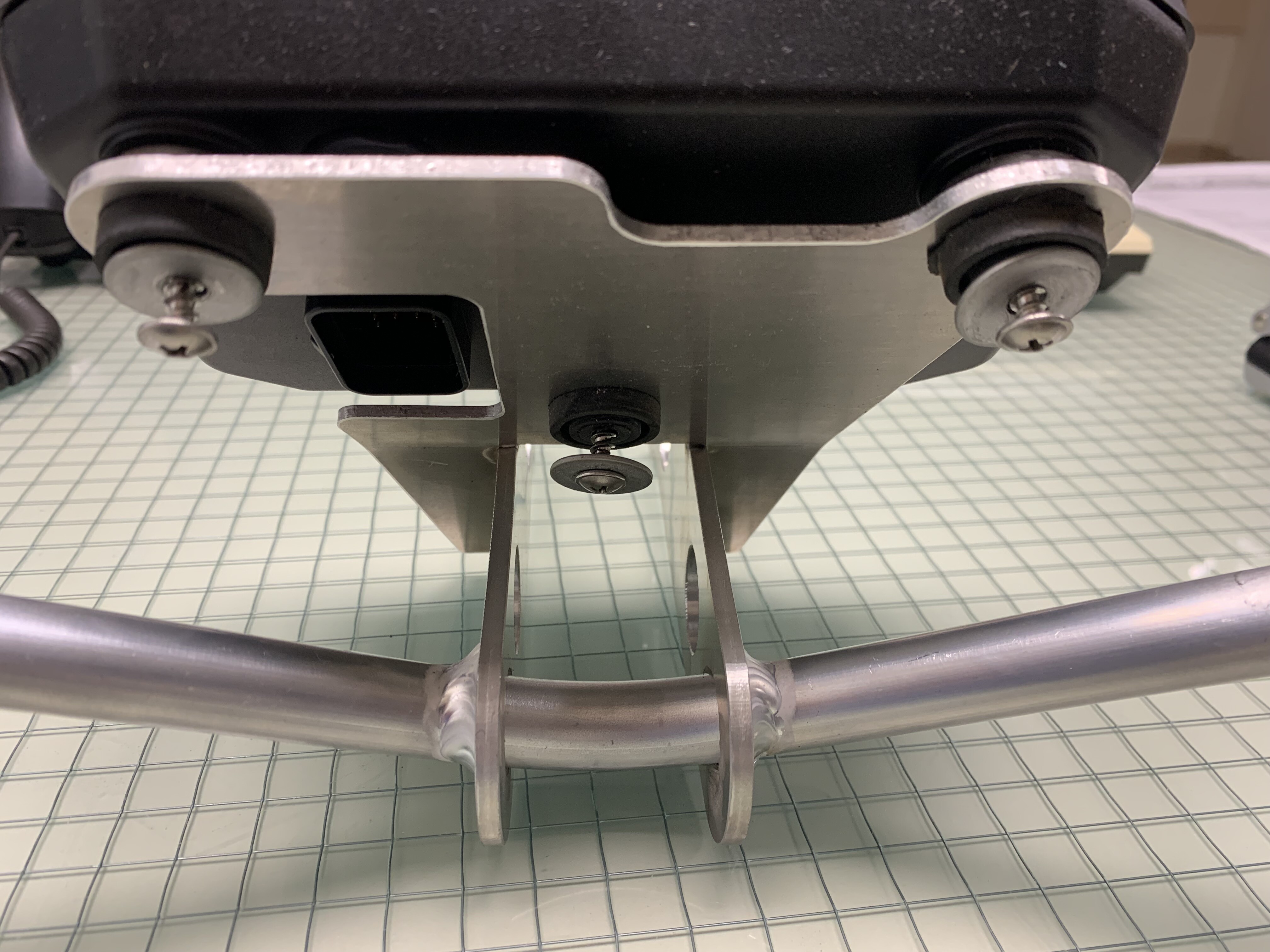

So,
muss mal ein Dank an CNC Saller aussprechen.
Vorige Woche alles zum Maßnehmen hingeschickt und heute war auch schon meine Sonderanfertigung in der Post.
Halter für alte Racing Verkleidung mit Aufnahme für 2021er Tacho.
