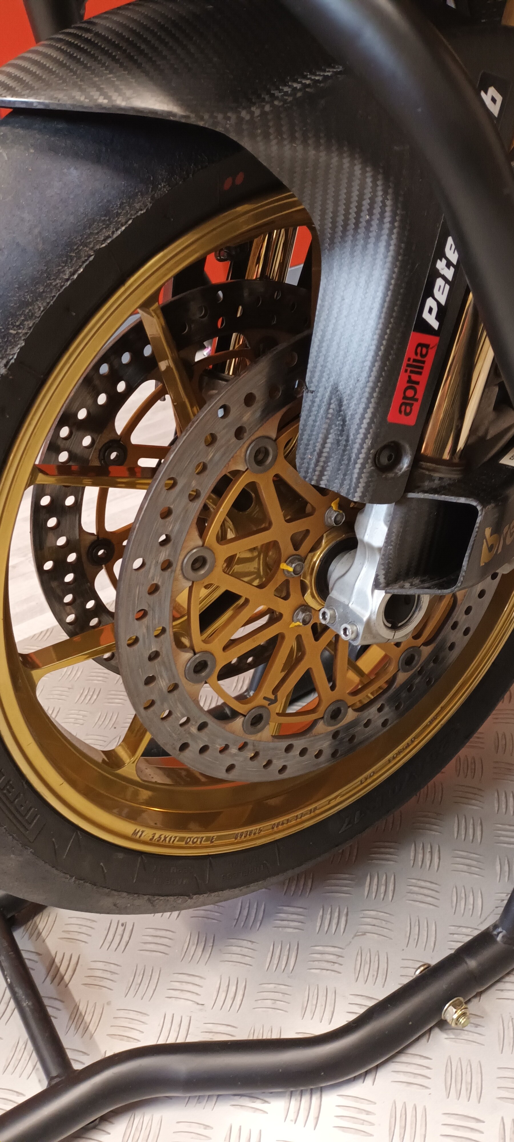

Servus Jungs,
ich bin am überlegen mir meine roten Schmiedefelgen pulvern zu lassen, ist ja preislich doch eine andere Hausnummer im Gegensatz zu einem neuen Radsatz.
Hat das schon jemand von Euch erfolgreich gemacht?
Was muss denn alles von der Felge entfernt und wieder installiert werden? Bzw. was sollte man in dem Zuge direkt ersetzen?
Lager, Sprengring, GasketRing und interne Distanzscheibe?
Sind die Lager gepresst, oder kann man die ohne viel Aufwand selber entfernen und wieder reinmachen?

Yes, es muss alles raus damit die Felgen gepulvert werden können. Der pulverer muss das auch sauber ankleben, ansonsten musst nacharbeiten beim wieder einsetzen der Lager & Co.
Hey also ich habe die Erfahrung gemacht das eloxieren günstiger ist wie pulvern.
Trotzdem das die alte eloxalschicht erst runter muss.
Beim eloxal hast du halt weniger Auswahl an Farben.
Zum pulvern würde ich nur die Gummis vom ruckdämpfer entfernen.
Die Lager nach dem pulvern tauschen.
Meine Pulvernude will immer die Lager vorher raushaben damit das Fett nicht im Ofen auf die Felgen tropft :man_shrugging:t2:.

Ich hab bei meinen Schmiedefelgen alles ausgebaut, eloxieren lassen und alles wieder eingebaut. (Lager, Distanzen, Gummis, etc.)
Solange nichts kaputt ist, brauchst auch nix tauschen. Wenn dir etwas auffällt, dann natürlich neu.
Für hinten habe ich eine 2te Felge. Eine Gussfelge. Die hab ich dann lackieren lassen damit es dazupasst. Für den Rennbetrieb ausreichend.
Die Gussfelge kann man nicht eloxieren lassen. Wenn da ein Einschluss kann sich die Felge auflösen im Säurebad. Dann ist die Felge kaputt. So die Aussage vom Fachmann.
Ich habe meine Schmiedefelgen damals auch gepulvert. Zuvor alles ausgebaut und einmal alles neu, wenn du schon dabei bist. Wichtig ist, dass sauber abgeklebt wird.
Und zum Thema Gewicht, ich bezweifle, dass das spürbar ist. Ich habe es damals nicht.
Hat das von euch denn schonmal jemand gewogen bzw. weiß was an Material draufkommt oder hat nen Unterschied bemerkt?
Gepulvert in „Autoscootergold“ hochglänzend, viel stabiler, kein abplatzender Lack beim Reifenwechsel, vordere Felge wurde sogar schon mal gerichtet, auch ohne Abplatzer, schön glatt zum putzen, ich bin voll zufrieden.
