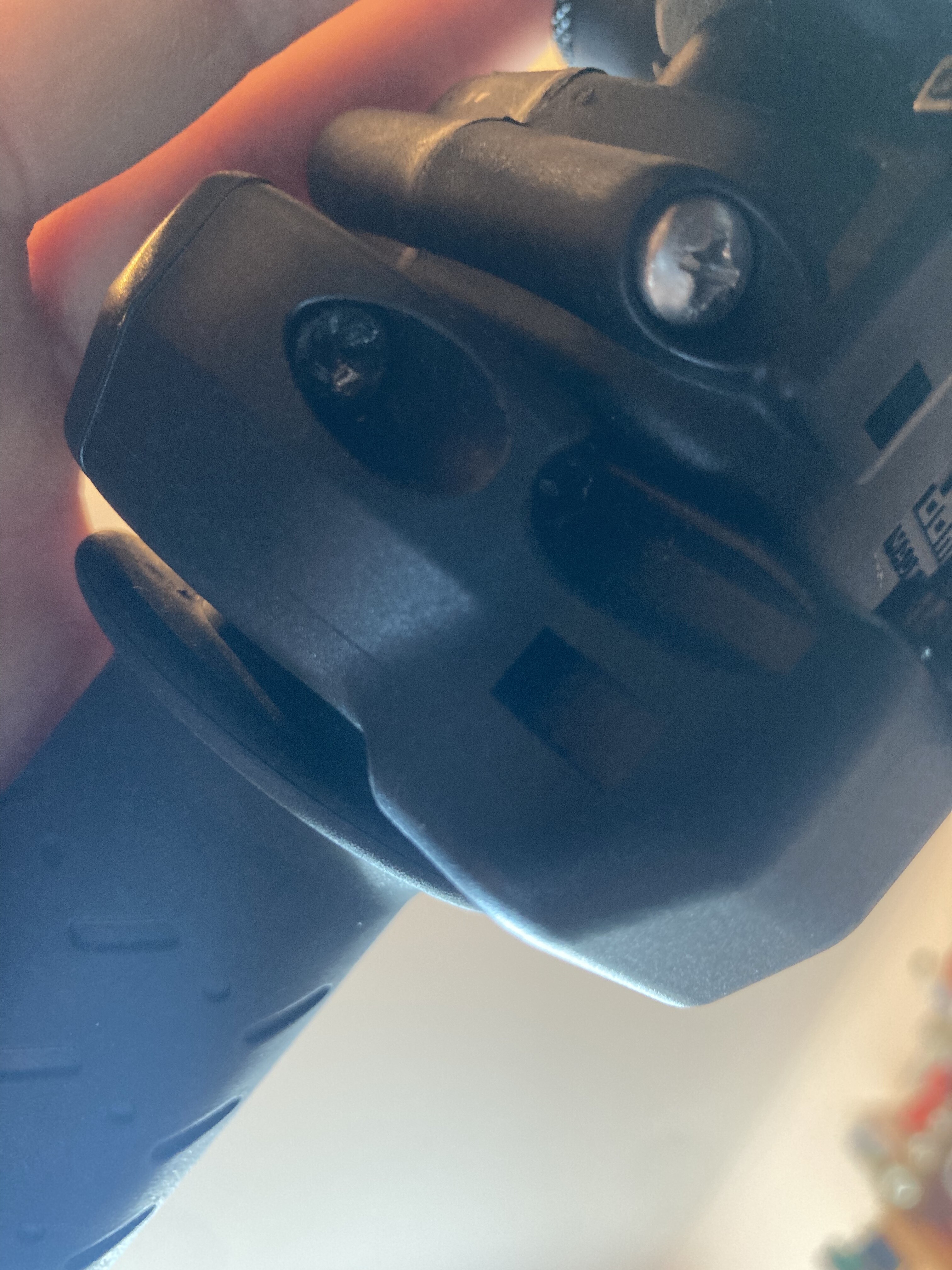

Hallo, ich muss an den rechten Griff bzw.
an die Gaszüge wegen Griff Wechsel. Dort ist eine Art Sicherheitsschraube. Frage, wie bekomme ich die auf bzw. wie heißt diese Art von Schraube?

Die Schrauben dürfen nicht geöffnet werden!

etwas der gleichen. Aber wenn man andere Griffe montieren will muss ich da ran. Ich muss die innen Hülse vom gasgriff wechseln.
Müssen eigentlich nicht ab, nein.
Bremsenreiniger und Inbus/Schraubendreher unterm Griffgummi und einmal rumarbeiten oder einfach aufschneiden und dann einen neuen Griff aufziehen. Warum so kompliziert?

Die Griffe sehen aus, als wären sie für die Modelle mit Gaszügen! Da ist die Scheibe wo die Gaszüge eingehängt werden fest verbunden. Die kannst bei dir ned verbauen.
Ansonsten wie BellundDonner geschrieben hat, Griffgummi abziehen, ggf. mein etwas Druckluft nachhelfen und neuen „Gummi“ drauf.
Das Gehäuse muss dazu nicht auf!
Diese Griffe passen bei dir nicht!

Wie schon geschrieben wurde, ist die vollelektronische Gasgriffeinheit ab 2017 nicht zum Öffnen gedacht.
Die Hülse selber kannst du nicht wechseln, nur die Griffgummis.
