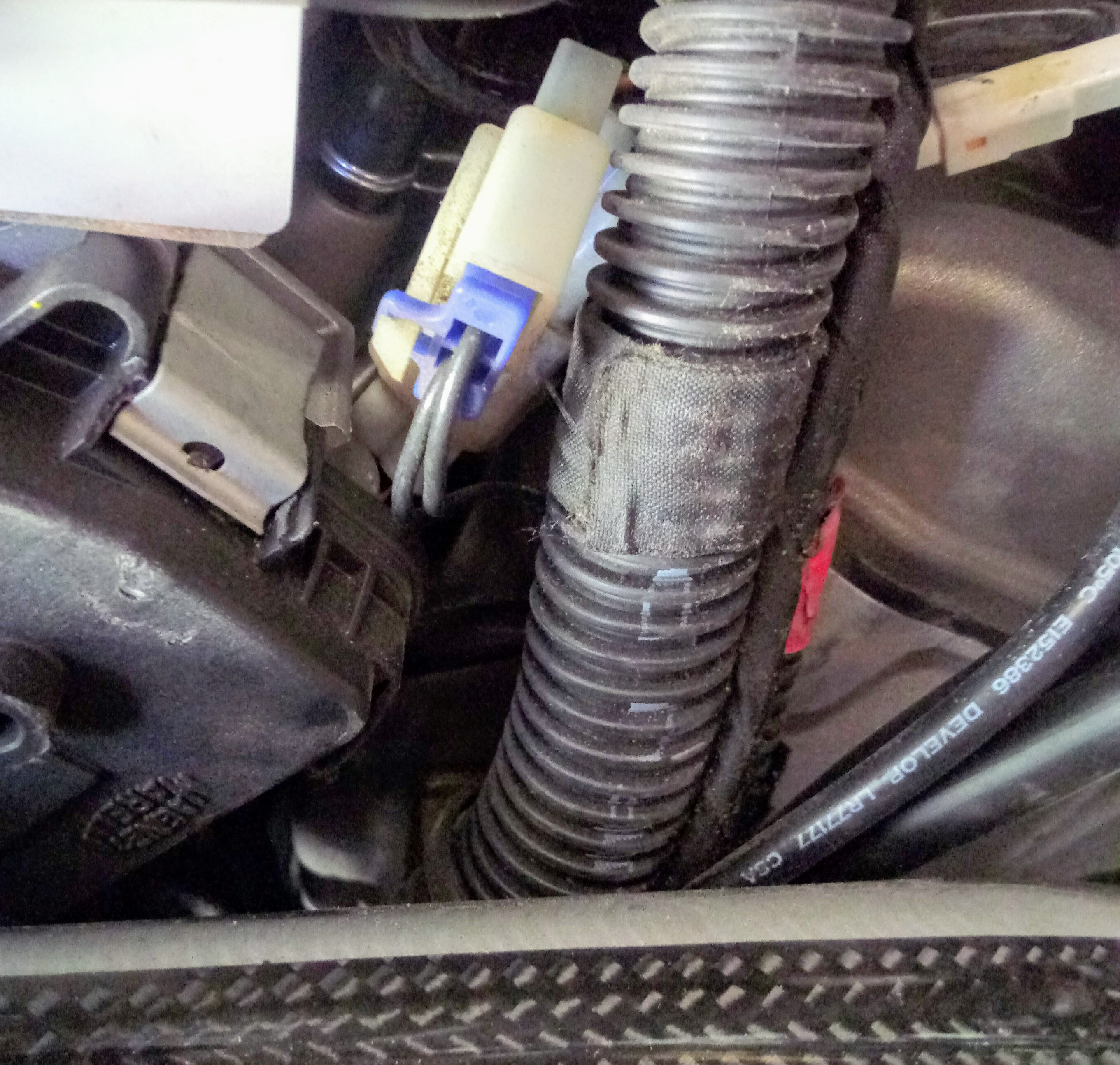

Wollte meinen Seitenständer abbauen und habe für den Stecker extra einen Überbrückungsstecker da. Meine Frage ist jetzt nur, wo ist der Stecker vom Seitenständer? :grinning_face_with_smiling_eyes:
Vielleicht kann mir da jemand schnell weiterhelfen, bevor ich mich tot suche.

du musst nur das Kabel vom Ständer nach oben verfolgen. In der Höhe vom Tank kommt ein Stecker.
Ok, ich habe da irgendwie nichts gesehen. Dann schau ich gleich nochmal. Der Tank muß dafür aber nicht runter oder?
Doch muss er. Das ist der Stecker
Ist aber kein Hexenwerk. Sprit Schlauch hat eine Schnellkupplung. 1Stecker noch ab und die beiden kleinen Schläuche links.
