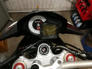

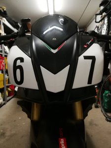

So heute meine Selfmade Rennmaske an die Tuono geschraubt.
Da es im Februar nach Valencia geht, habe ich meine gute schon etwas vorbereitet. Ganz durch bin ich noch nicht.
Ich benutze die Tuono sowohl auf der Straße, als auch auf der Rennstrecke.

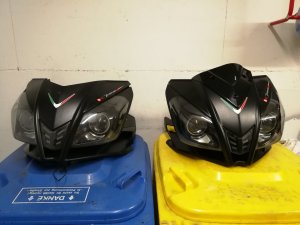

Scheinwerferglas gebrochen. So ein Tuono 1000 Scheinwerfer ist schon sau teuer.
Deshalb habe ich mir überlegt, eine günstige Lösung für die Rennstrecke zu finden.
Da ich drei Scheinwerfer habe, einen neuen, meinen alten, defekten und einen geschenkten, bei dem das Fernlicht nicht funktioniert, habe ich mir günstig eine Kanzel und die beiden Luftkanäle besorgt und dann fing der Umbau an.
Der originale Scheinwerfer ist ja Sackschwer. Also gedremelt und gesägt, was das Zeug hält.
Nachdem die beiden Scheinwerfereinsätze raus waren, war der Rest echt leicht. Noch soviel Kunststoff wie möglich entfernt und dann lackiert.
Jetzt brauche ich nur noch 6 Schrauben zu entfernen und wechsel von meiner Straßenkanzel auf die Rennstreckenkanzel. Keine Birnchen mehr ziehen oder Sicherungen.

:thumbup: Stephan, selbst ist der Mann
Es müssen nicht immer teure Lösungen sein.
