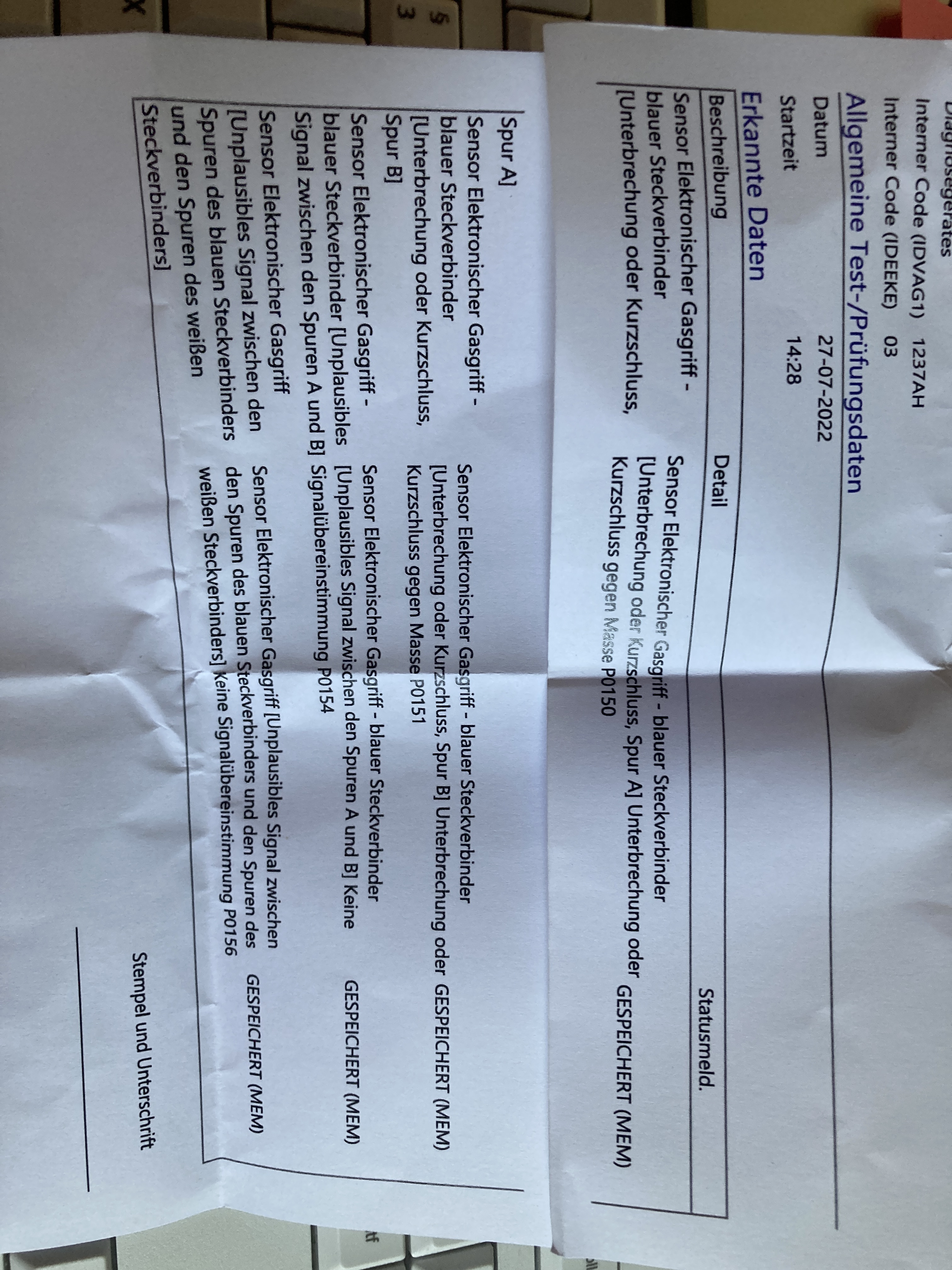

Ich fahre eine 12er Tuono V4R und hatte neulich einen Fehler. Im DSB zeigte es mit „urgent service „ an der immer wieder kam. Danach löschte ich ihn und er kommt nicht mehr.
Nun habe ich den Fehlerspeicher ausgelesen und es sind folgende Fehler aufgetaucht (im Bild zu sehen). Die haben alle mit dem Gasgriffsensor zu tun.
Kann mir dazu wer Erfahrungen oder Meinungen mitteilen, da ich beim Fahren keine großen Probleme (nur ein bisschen träges ansprechverhalten im 1. Gang nur beim losfahren) habe. Morgen geht es nach Südtirol und ich hoffe es funktioniert.

die demond sensoren neigen gerne schon mal zu Fehlern.
Wenn das einmal anfängt ist es ganz ganz selten das er danach dauerhaft fehlerfrei bleibt.
So sah das bei mir aus, als ich mir mittels IRC Blipper nen Fehler eingebaut hatte. Die Steuerboxen saßen zu nahe an den Zündspulen und bei Punkt 9000 Umdrehungen ging sie in den Notlauf.
