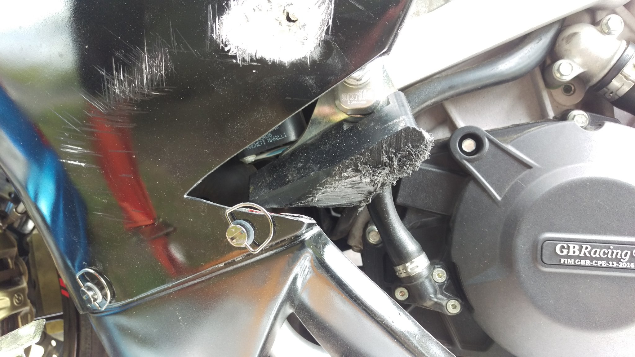

Also zur 675 daytona Zeiten habe ich die gb -racer wie viel meiner Forums Kollegen verbaut.
Da Preis Leistung einfach gut war.
Ehrlich halten die genau 1 oder 2 leichte rutscher dann sind die durch .

Also meine Kollegen in der Nachbar Box sind entweder abgebrochen oder verbogen .
Meinen Lösung und leider wieder getestet , waren heile und haben ihr Dienst gehalten zum wievielten mal leider .

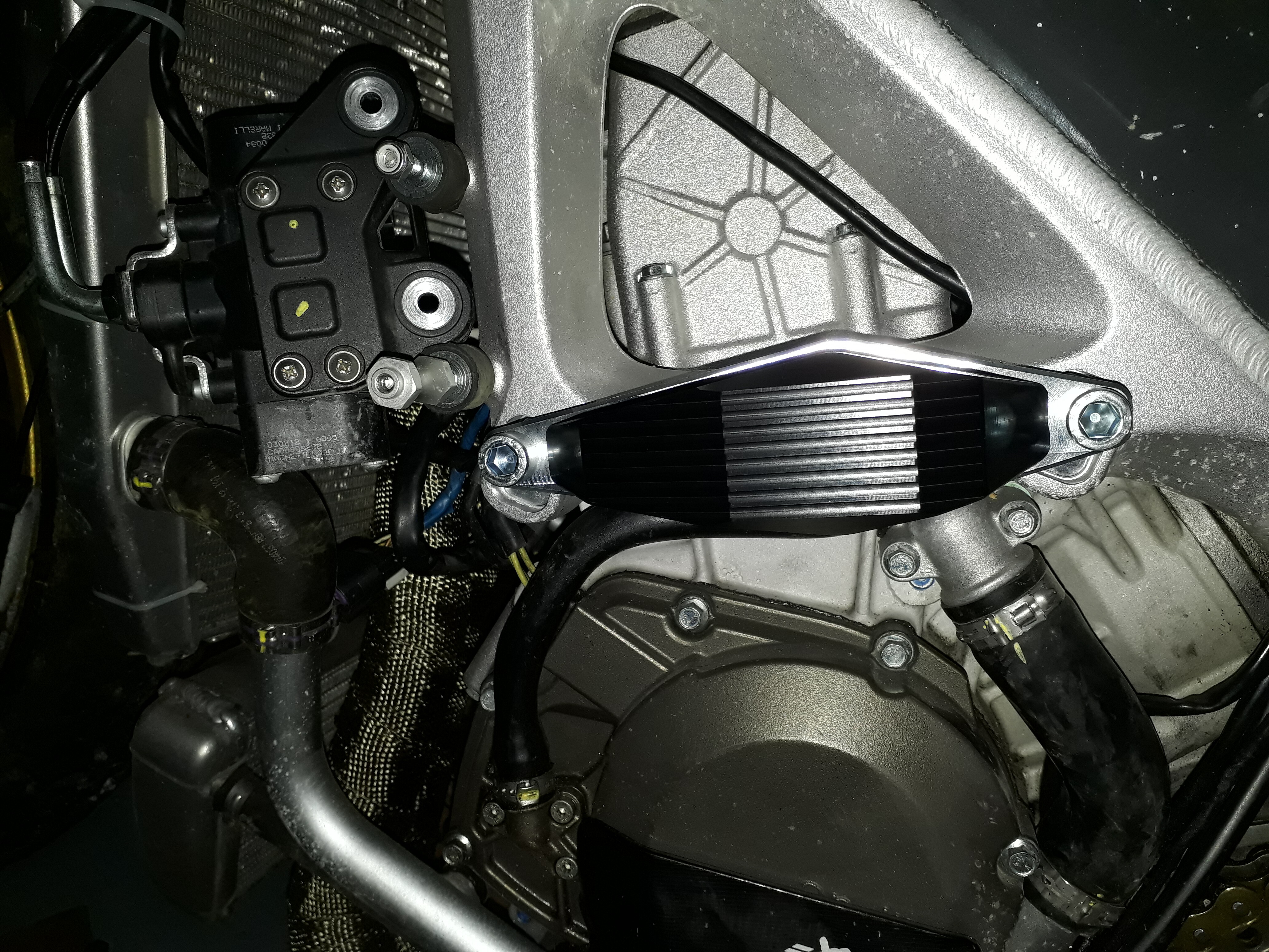

Die Rahmen und Schwingen Schützer aus Carbon werde ich mir aber sparen, denke ich. Was könnt ihr empfehlen als Vierkleidungsschutz. Ich meine die teile die an die Motorhalterung kommen. Mir gefallen die Aprilia original teile, aber funktionieren die auch?
https://www.aprilia-online-shop.de/sturzpad-aluminium-fuer-aprilia-rsv4-rr/rf/tuono-v4-b046132

Ganz klares : Nein.
Bei mir haben diese super mit den Carbonadi funktioniert. Slovakia 3. Rechts Kurvenausgang ins Kies…nichts passiert!

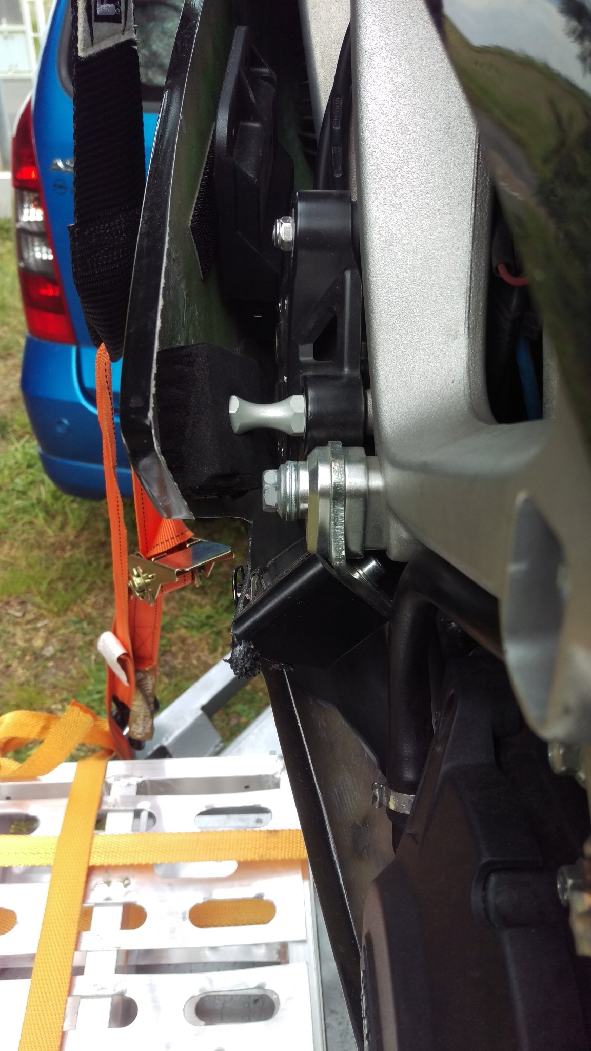

Jungs kauft euch ordentliche sturzpads. Wenn ihr Pech habt geht durch die falschen mehr kaputt als das sie schützen. Ich kann die vom Hinz nur empfehlen leider schon mehrmals getestet und nur leichte Kratzer dran und verkleidung nichts gebrochen.

@Hinz Schützen Deine Rahmenschützer auch die Seitenverkleidung Manuel? D.h. stehen die etwas aus der Verkleidung hervor oder sollen die „nur“ zum reinen Schutz des Rahmens dienen?
Auf Deinem Bild sehe ich keine Schleifspuren am Schützer.
