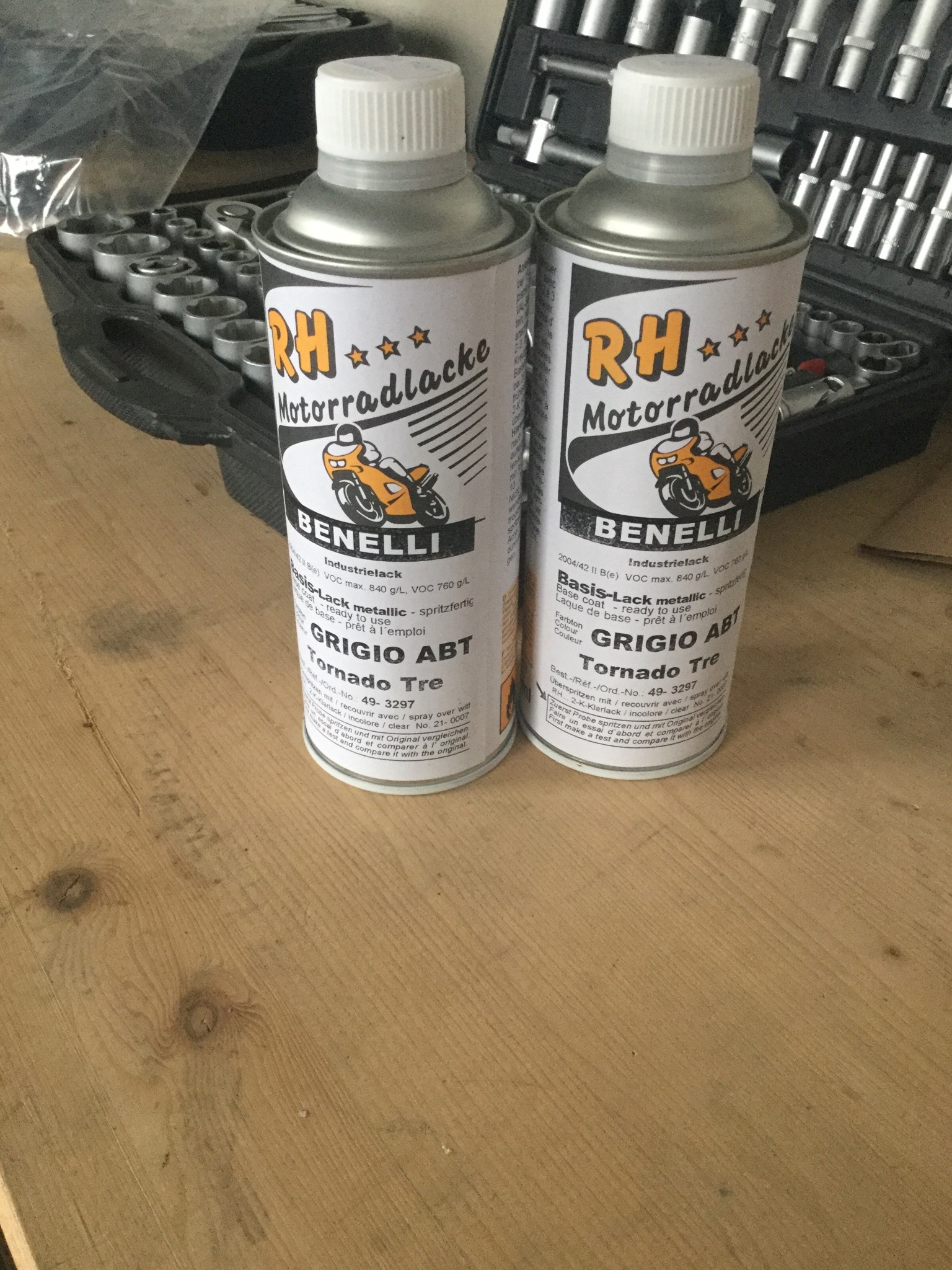

Ich war am Mittwoch bei RH-Lacke. Wir sind seinen kplt Katalog durchgegangen und am ehesten passte der Lack von Benelli (Grigio ABT). Ist natürlich nicht 100% passend, für original Verkleidung würde ich den nicht nehmen, aber für eine Rennverkleidung ist es schon ok.
Fürs richtigen Farbton Anmischen hatte der Chef keine Lust gehabt. Bin aber trotzdem zufrieden, da er Zeit für mich genommen hat und ich den Lack sofort mitnehmen konnte.

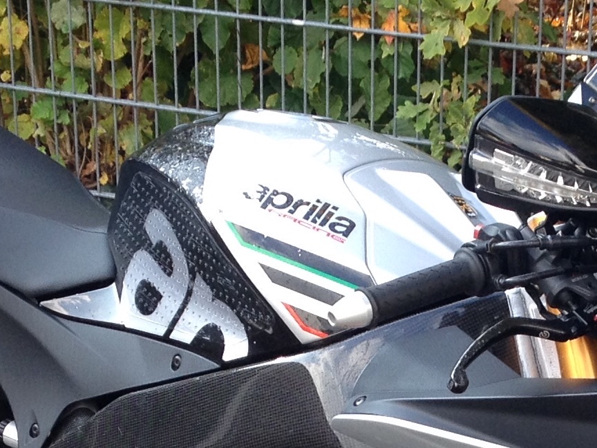

Könnte mal bei mir daheim schauen, ob ich noch was Bonn silber jabe, weil ich habe meinen Tank schon einmal damit lackiert:
Vorher:
Nachher:
Erkannt man schlecht wegen Lichteinfall, aber das passt sehr gut!
