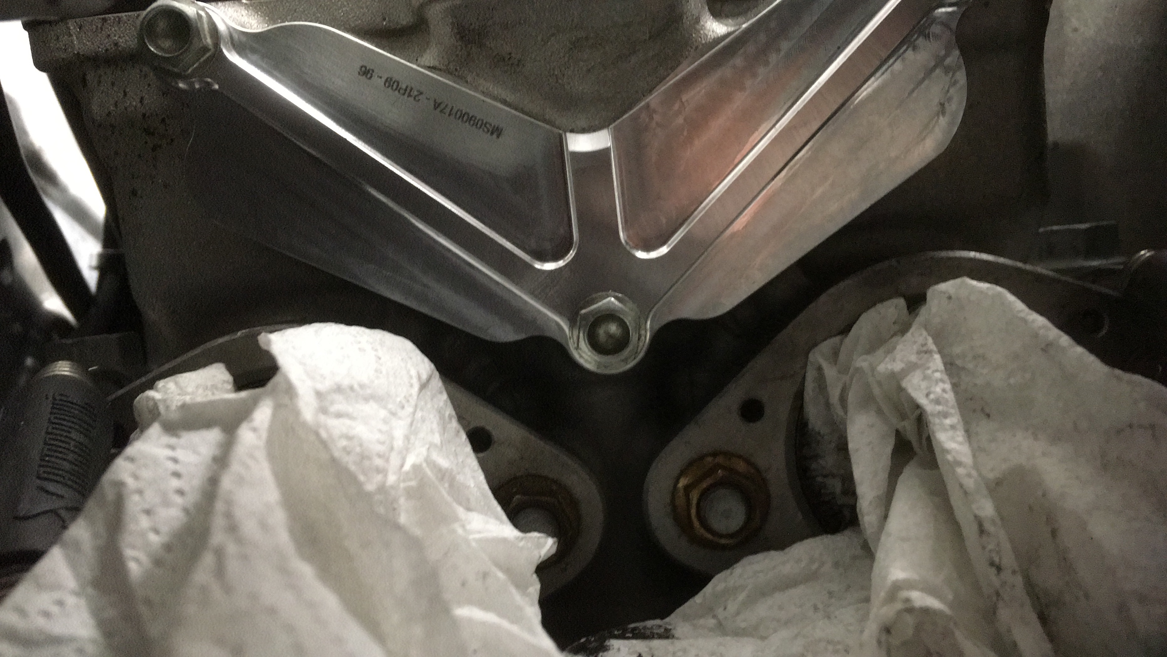

Ich begann mit der mittleren Schraube, dazu konnte ich ja noch die kleine Ratsche mit Verlängerung und Inbus-Bit verwenden.
Natürlich nichts neues für mich, aber dann doch etwas unerwartet, machte es beim Lösen der Schraube ein sehr deutlich hörbares „Knack“ … hmm dachte ich mir … sind die mit Loctite eingeklebt … Nein, puh, Gott sei Dank nicht … naja sitzt halt auch schon ein paar Jährchen (2015) und ein paar tausend Kilometer da drinnen die Schraube … sie wird es sich halt gemütlich gemacht haben … muss ja nicht heißen dass Alle drei so fest sind.

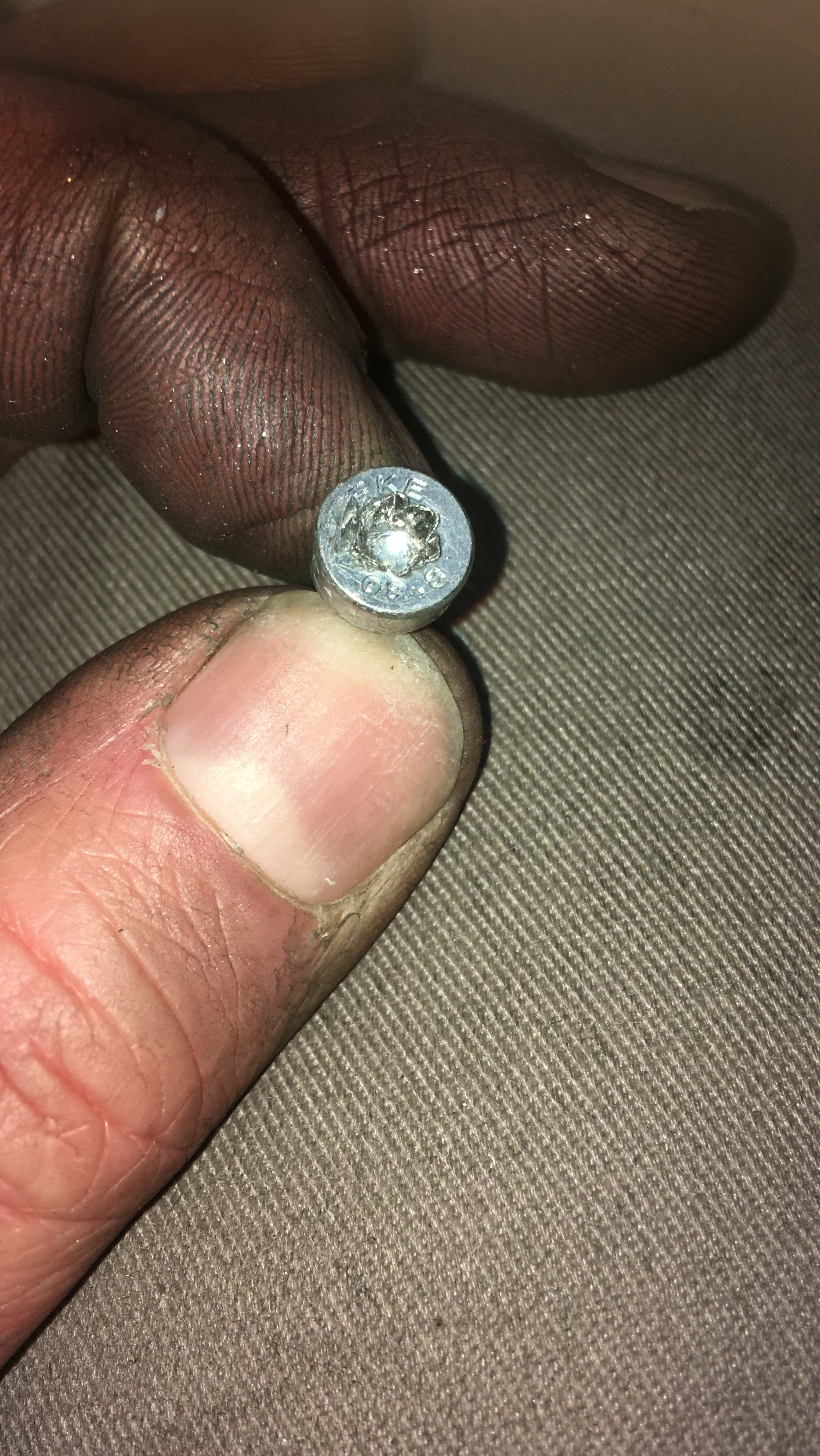

Aber alle guten Dinge sind drei und so erinnerte ich mich das mir mal jemand sagte: Bei einem abgenudelten Inbus schlag einen Torx hinein und versuch dein Glück. :wink:
Naja eh schon egal, die Schraube ist sowieso schon kaputt mit einem Inbus reißt da eh nix mehr.

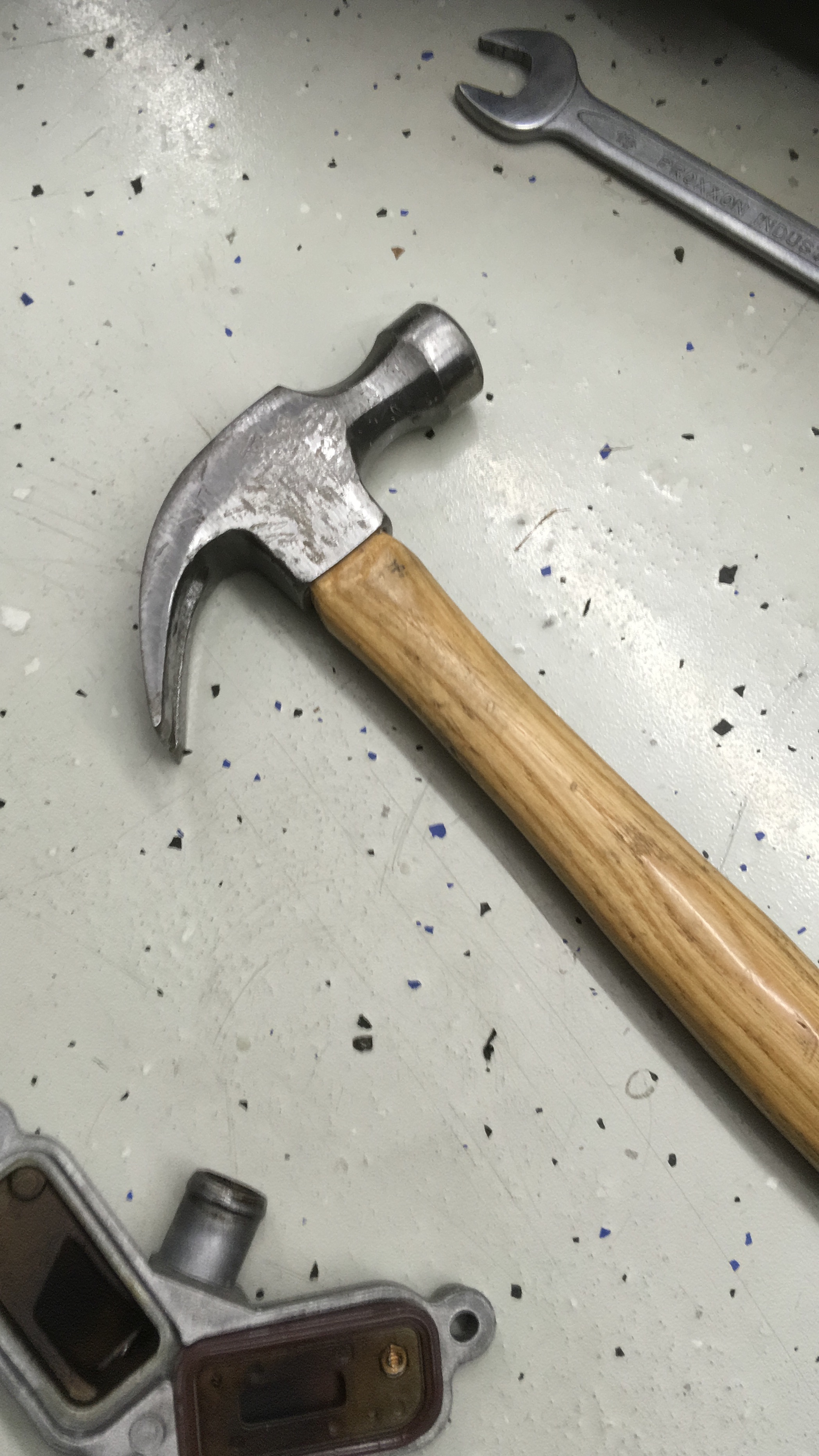

Leichter gesagt als getan, schlag mal an dieser Stelle einen Torx-Bit in die Schraube. Du kommst ja nicht hin, dass du den Bit schön gerade drauf setzt und geschweige überhaupt mit dem Hammer drauf schlägst. Also, doppelte Verlängerung, von unten schief am Rahmen vorbei angesetzt und her mit dem Hammer. Ich merkte wie der Torx in die abgenudelte Schraube Stück für Stück hineinwanderte und ich wollte schon aufhören und die Ratsche ansetzen, als mir bewusst wurde, dass das meine letzte Chance ist.
Ich persönlich wäre dann nämlich erst mal mit meinen Ideen am Ende gewesen, also Ratsche wieder weg und noch ein paar Hiebe auf die Verlängerung, sicher ist sicher.
Danach Ratsche dran, drei Kreuzzeichen, zwei Ave Maria, linker Arm packt das Motorrad und zieht es heran, rechte Hand drückt an der Ratsche gegen die Schraube und versucht gleichzeitig zu drehen.
Nein, das geht so nicht, ich hab Angst, das wird nix, ich kann nicht Vollgas drücken und gleichzeitig drehen ohne dass ich schief gerate. Also Rollen des Zentralständer geblockt, mit den Beinen am Zentralständer eingehakt, linke Hand drückt, die rechte dreht.

Und das Alles wegen einer kleinen M5 Schraube. Einfach lächerlich … Plötzlich …
„KNACK“
Alter bitte, das wäre fast zu schön um wahr zu sein, wenn ich das Schiff jetzt in letzter Instanz doch noch Schaukeln konnte.
Drei Gedanken gingen mir durch den Kopf, denn aus meiner Position konnte ich nicht direkt auf die Schraube sehen:
  1. Der Torx-Bit ist gebrochen
  2. Der Schraubenkopf ist abgerissen
  3. Die Schraube hat sich gelöst
  4. Einer der Nachbarn ist beim Versuch mich von hinten zu erwürgen auf einen Zweig getreten.
Es war 3.
Als ich bemerkte, dass sich die Schraube dreht, ich kann es noch ganz genau nachfühlen, es war solch eine Freude in mir, es fühlte sich einfach nur nach SIEG an. Ein Sieg nach einem fairen Kampf, der bis in die 12. Runde ging und ich schon dreimal am Boden lag.

Denn danach schraubte ich noch den vorderen Deckel runter, wie gesagt ohne Kühler ein Kinderspiel gegen hinten. Die vorderen Schrauben sind bei mir dagegen fast mit der Hand ohne Ratsche zu lösen gewesen, also im Vergleich viel leichter als hinten.
Einfach Pech gehabt, oder es gibt einen plausiblen technische Grund, ich weiß es nicht.
Ich habe mich daraufhin belohnt und mir die original Aprilia Racing SLS Deckel aus Noale gegönnt
… und das wichtigste, für die Zukunft Sechskant Schrauben verbaut. :wink:
