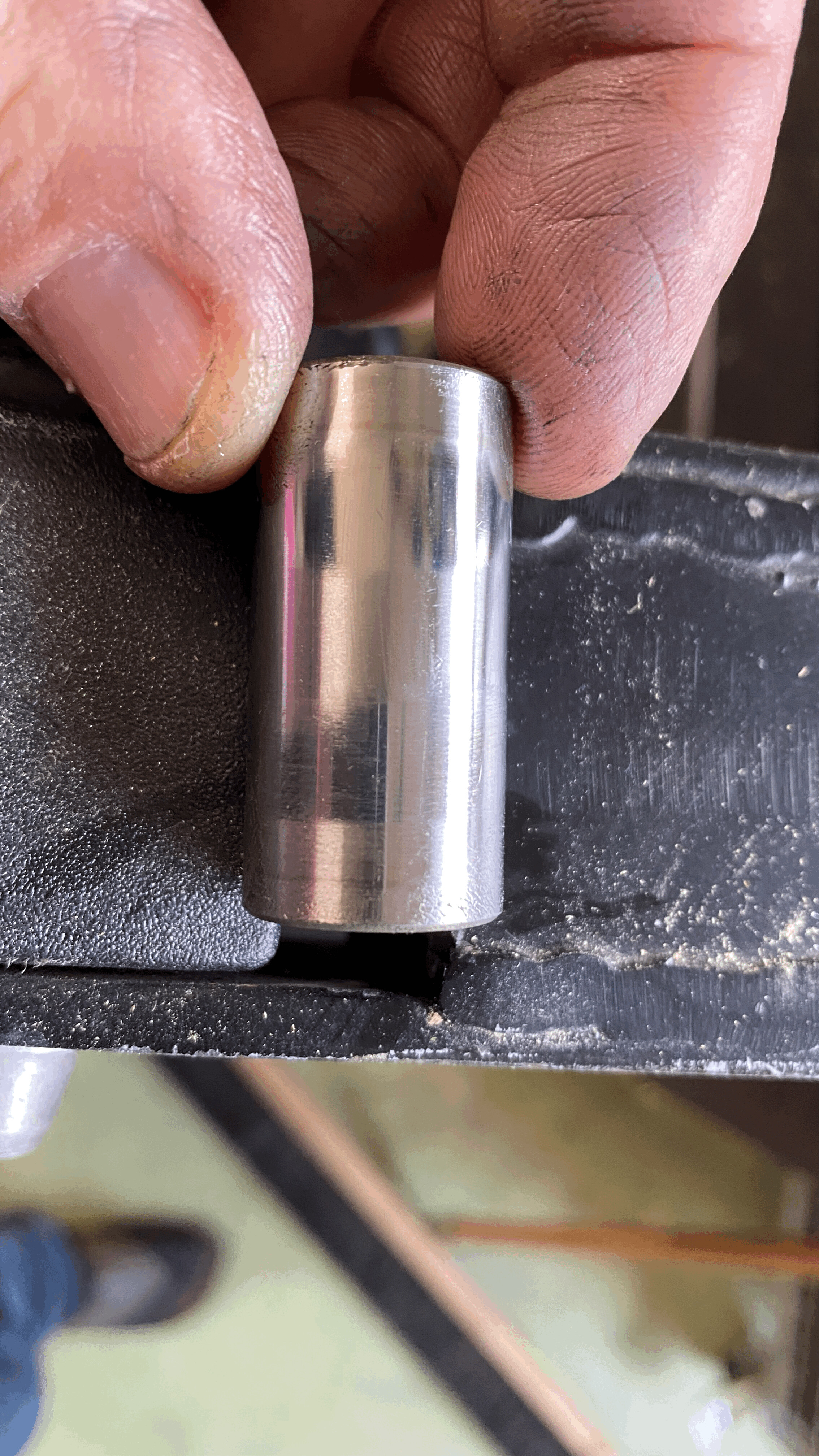

wenn mein Motorrad auf dem Zentalständer aufgebockt ist kann ich meine Schwinge ca 2-3mm nach oben bewegen es ist ein deutliches Anschlaggeräusch hör und spürbar.
Ist das OK?
Auf langen schnellen geraden spüre ich ein leichtes vibrieren am ganzen Motorrad

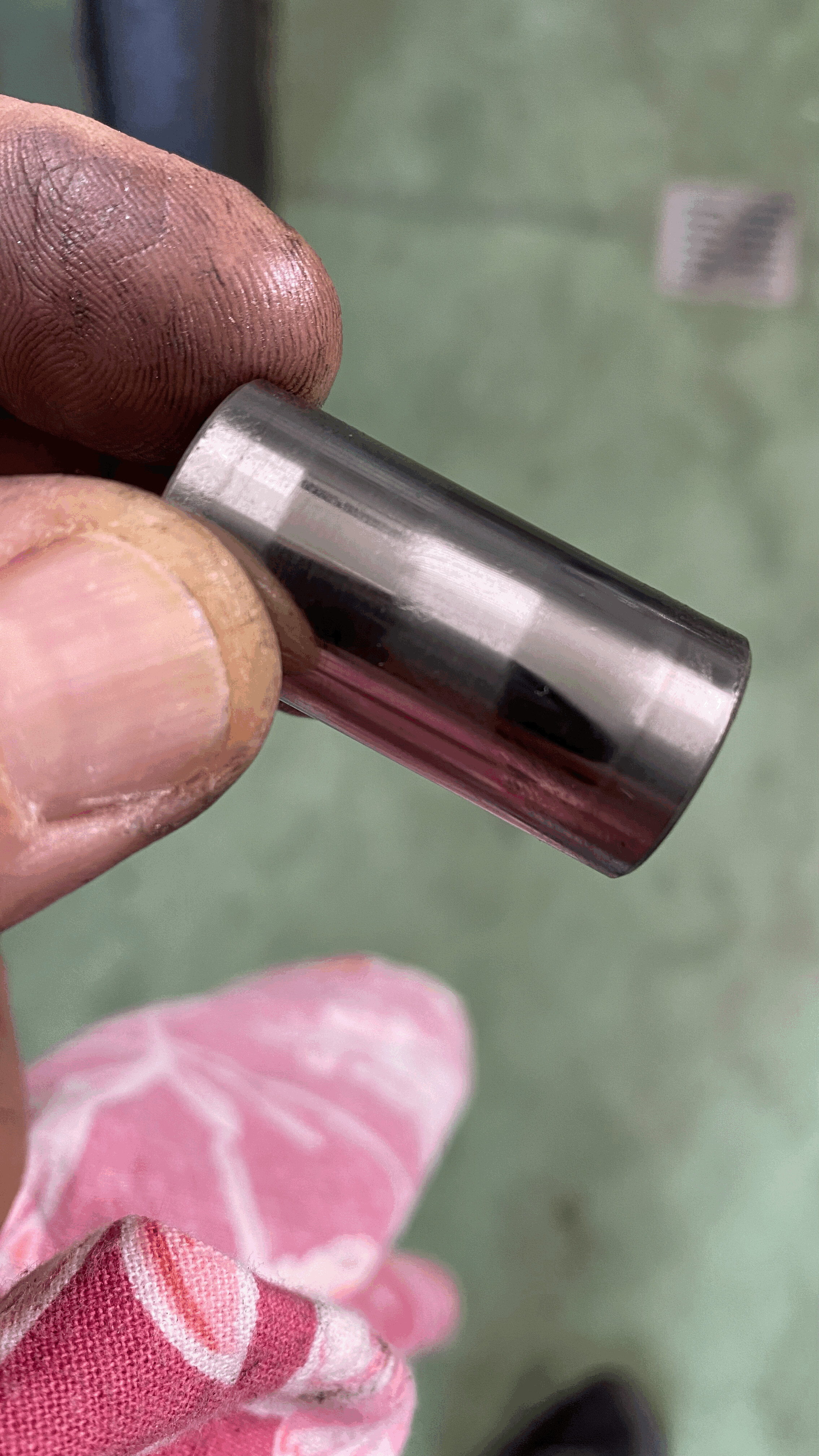

Daraufhin habe ich meine Umlenkung ausgebaut und bei allen drei Nadellagerbolzen sichtbare spuren gefunden.
(habe bei meinen Kumpel mal nachgeschaut die haben kein Spiel)
wie ist das bei euch ??
Danke im voraus für eure Anregungen
Reini

Ich habe das selbe Phänomen, merke allerdings beim Fahren nicht wirklich etwas davon. Meine Bolzen sehen ähnlich aus und etwas Spiel in der Schwinge ist auch vorhanden.

Ich habe gestern mal alles zerlegt. Spiel hatte ich ca. 1mm.
Meine Bolzen sind auch leicht eingelaufen, aber nicht alle.
Habe alles gereinigt, neu gefettet und vorgespannt wieder montiert.
Das Spiel ist leider immer noch da.
