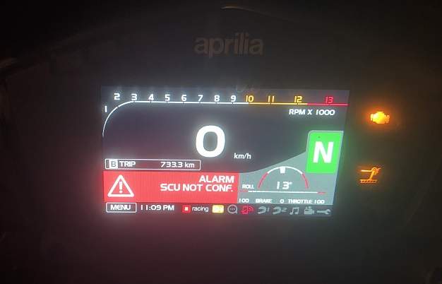

Kann. Mir jemand eventuell erklären wie ich ein SST ECU bei meiner Rsv4 Factory mit Bj 2020 mittels Guzzidiag „anlerne“
Drosselklappen und Gasgriff haben funktioniert jedoch steh am Display immer noch : Alarm SCU not conf.

Ab Model 2020 mit dem elektronischen Fahrwerk gibt es da Besonderheiten. Deine Fehlermeldung bedeutet dein Fahrwerk ist nicht an die Ecu angelernt.

Falls deine Ecu nicht auf „km/h“ konfiguriert wurde mußt du zum Aprilia Händler.
Ansonsten funktioniert einiges nicht…

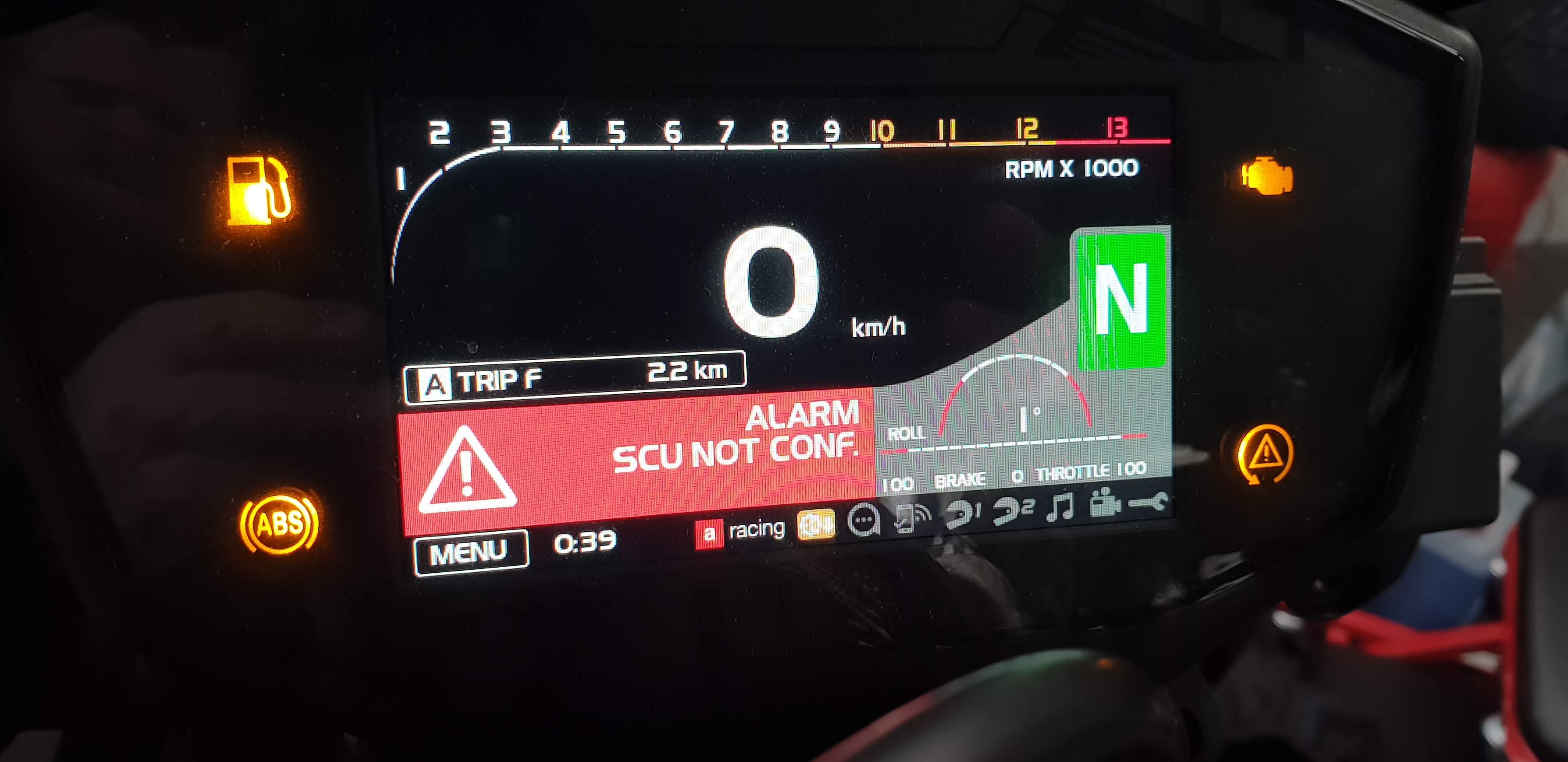

Sieht so aus oder?
Auf km/h konfigurieren funktioniert nur mit pads Genau das wird das Problem bei ihm sein. Hatte das auch schon bei einigen bikes. Ne andere Lösung gibt es da leider nicht.
Bei einer originalen neuen SST ecu kommst du beim erstmaligen in Betrieb nehmen nicht um einen Händler oder einen mit PADS drum herum.

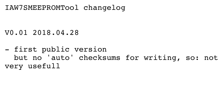

Eprom tool für 7SM wäre mir neu…war das nicht immer funktionslos?
Bei Ducati (5am) funktioniert das :+1:
Didi92 Was soll ich sagen, ich stand vor dem selben Problem. Erst als ich mit dem Epromtuool die gezogene eep von der originalen Ecu aufspielte war der Alarm weg. Und not very usefull heist nicht not usefull. In diesem Fall war es für mich sehr usefull und damit wieder ein riesen Dank an Pauldaytona.
Gut zu wissen :thumbup: :wink:
