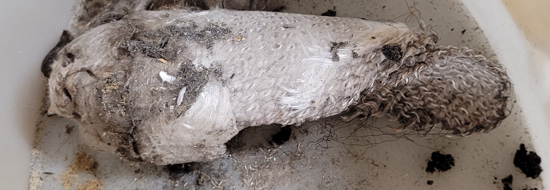

So… da mir das Thema keine Ruhe gelassen hat, wollte ich gestern nochmal den BODIS Slip-On inspizieren.
Hier sah man schon auf Anhieb, dass der dB-Killer recht lang ist und am Ende das Lochblech auch stark verjüngt ist.
Habe dann mit viel Gewalt den Killer auch demontiert bekommen (er saß unfassbar fest).
Und siehe da, der gesamte dB-Killer (ca. 15cm lang, ich weiß… Männer und Größenangaben :laughing: ) war mit einer fetten Dämmwolle umwickelt :problem:
Da der BODIS gebraucht war, hatte es die Dämmwolle vom Staudruck schon komplett zusammengeschoben und hat somit teilweise alles verstopft :eh: deshalb ging der Killer auch kaum zu demontieren.
Da das Problem nun erkannt war, hab ich die Dämmwolle komplett abgezogen und den Killer wieder montiert.
Tja, nun hat der Auspuff den Klang, wie ich mir das vorgestellt hatte :clap:
Und kommt auch subjektiv wieder an die 105dB ran, vielleicht jetzt auch 107-108.
Das werde ich die Tage mal messen, das Messgerät dazu hab ich jetzt mal bestellt für knapp 20€.
Für einen groben Test sollte es ausreichend sein (Toleranz ± 1,5dB(A)).
PS: Das Bild dazu sieht etwas scheiße aus, aber dann könnt ihr euch mal vorstellen, wie das alles im Inneren des Auspuff zusammengestopft war :crazy:
