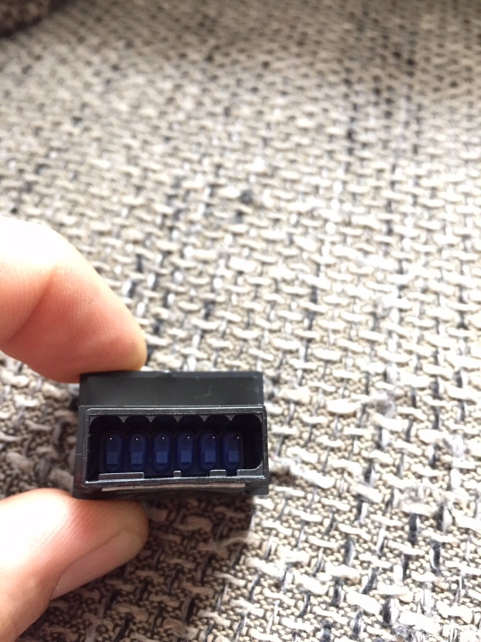

Weiß zufällig auch jemand, ob und wenn ja wo, man die Stecker für den Auspuffklappenstellmotor bekommt?
Nen Bild wäre gut dann könnte ich dir bestimmt weiter helfen
Handelt sich dabei um diese Buchse / Gegenstück. Die Frage kommt ursprünglich von einem anderen Kollegen aus dem Nachbarforum.
Doch niemand ne Idee?
Also den Stecker kann ich leider auch nicht finden :confused_face:
…ist so ein Stecker am Kabelbaum, wenn ja vielleicht einen defekten Kabelbaum, aus der Bucht holen.
Wäre dann auch der Plan B vom Kollegen, sofern sich die Stecker nicht einzeln auftreiben lassen.
