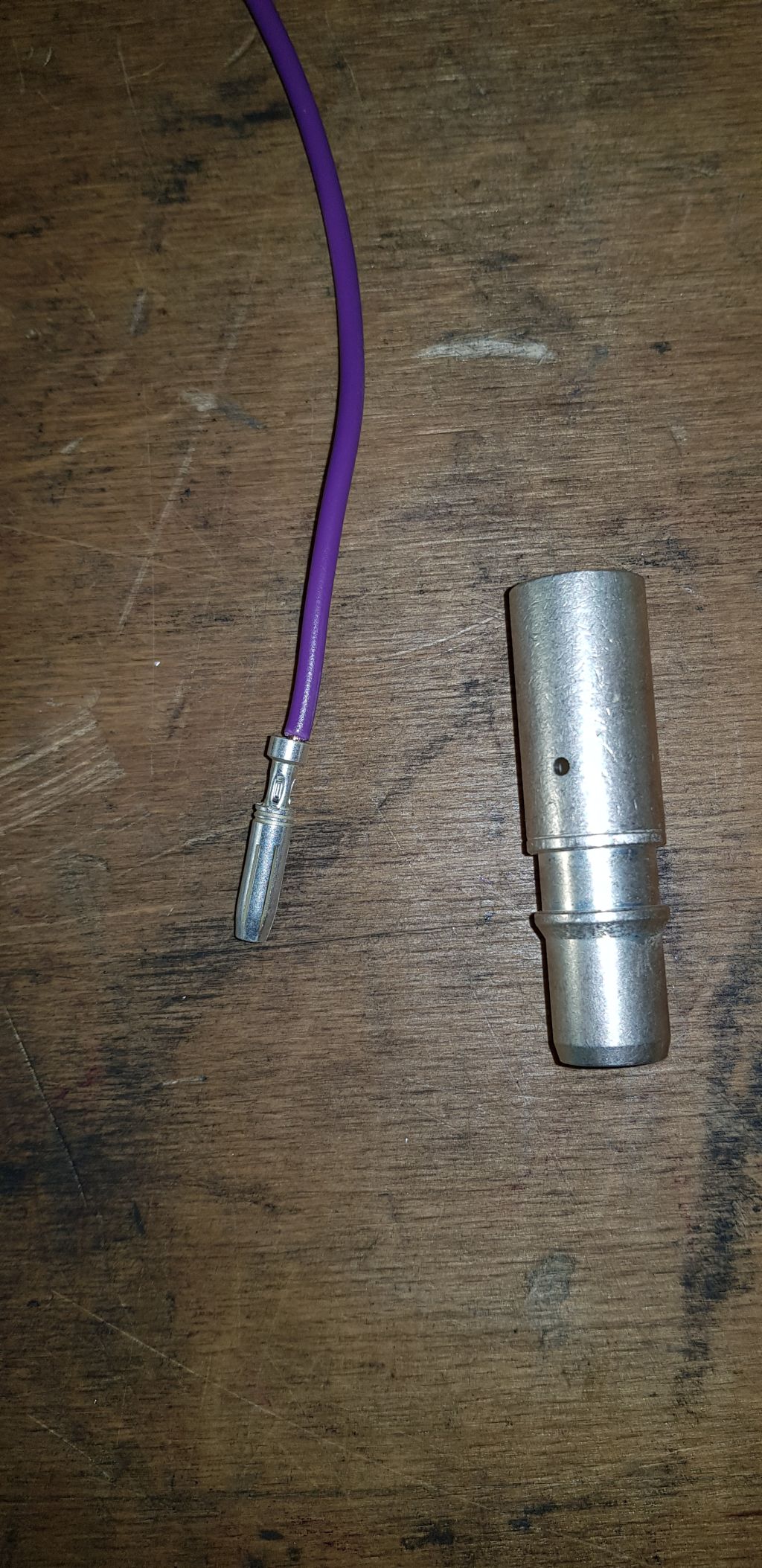

Hatte nun Zeit um mal Bilder zu machen.

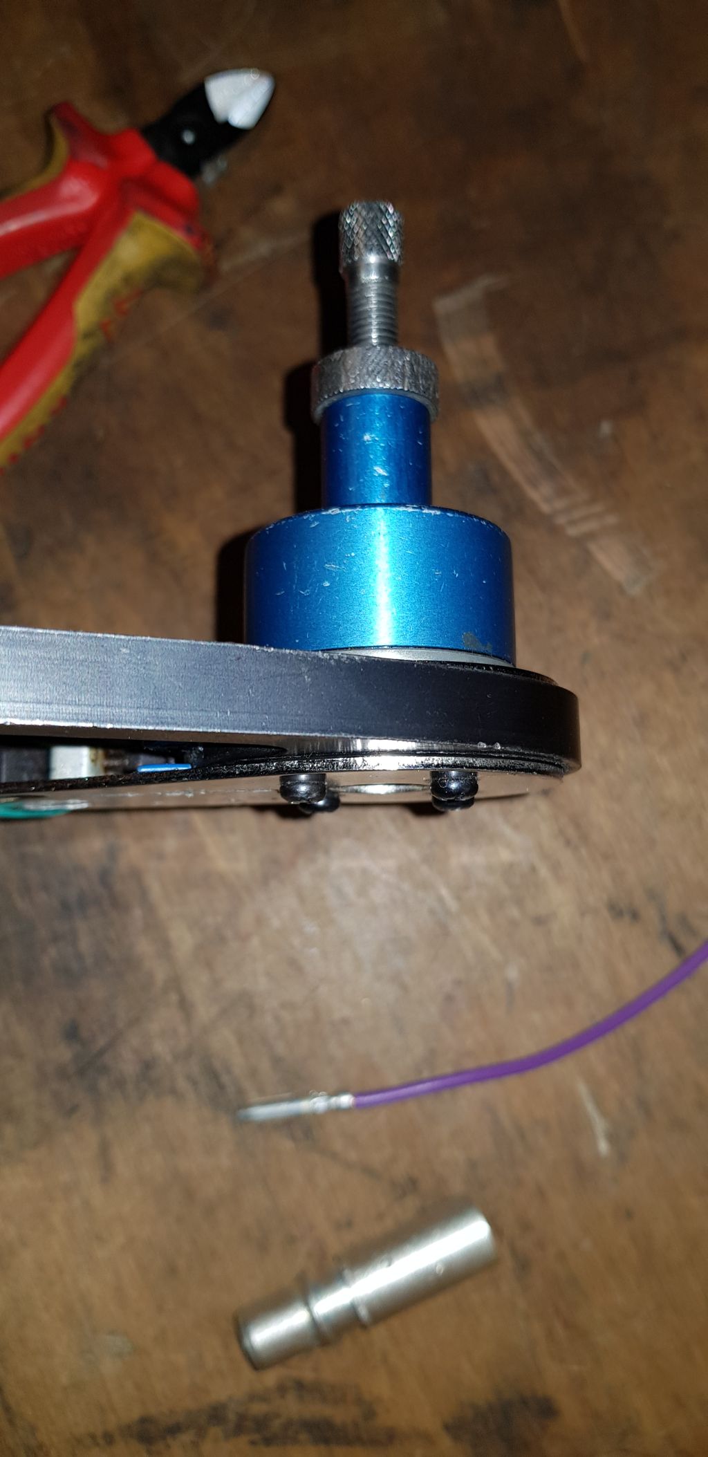

Habe eine kleine genommen und das andere sind unsere Großen, die mit einer größeren Akkuzange gequetscht werden.

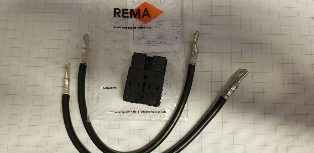

So habe von meinen Dealer eine 7000er BF Batterie geholt, da der Plus-Anschluss mit 3 Leitungen zu dick ist um in einer 16mm2 Hülse zu stecken habe ich mir einen Adapter gemacht.
Es kommt noch Schrumpfschlauch drauf.

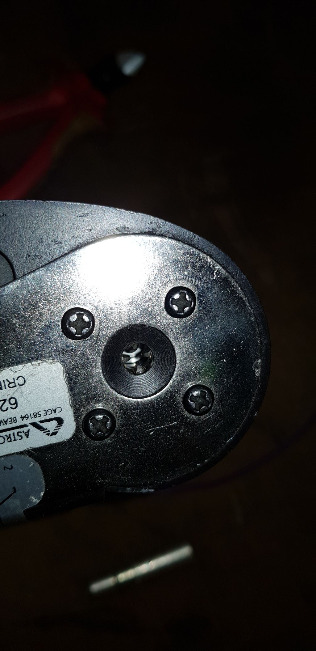

Die Lochkabelschuhe sind vom Material dicker da reicht eine Quetschung von 16mm2 presse doch die dünnen Hülsen am Stecker würden nicht halten, da habe ich die Schablone von 10mm2 genommen, die sind optimal.
