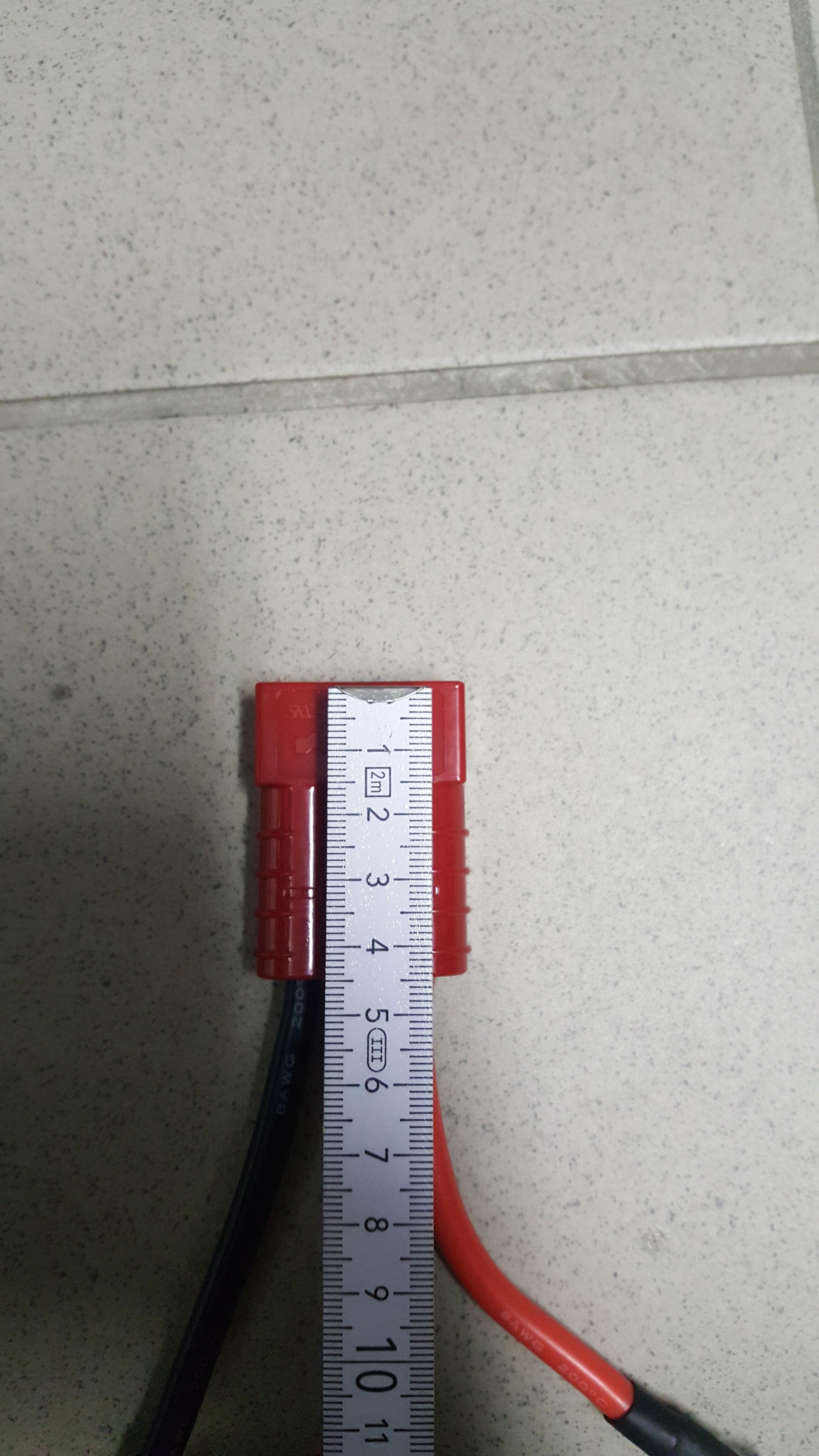

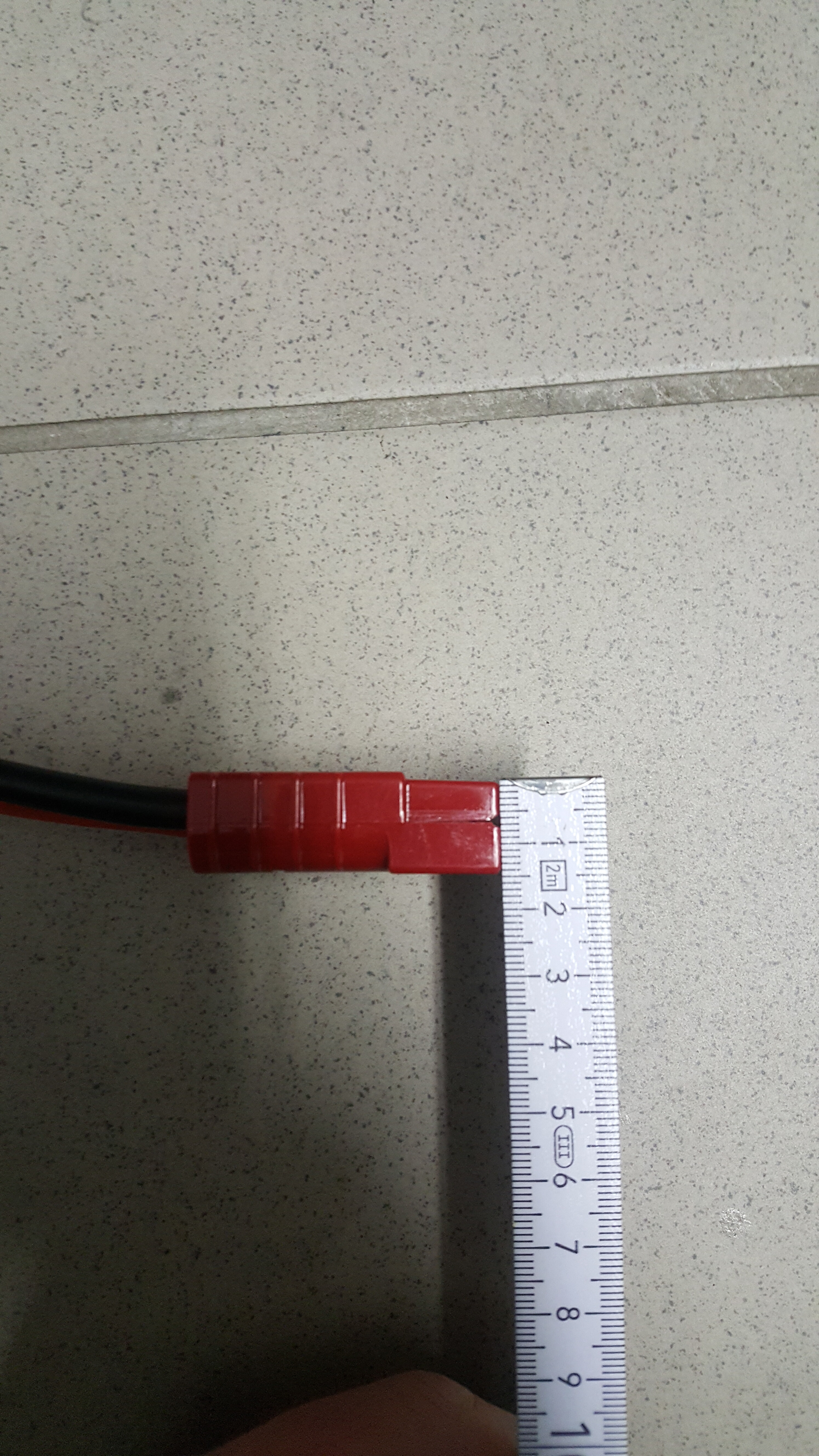

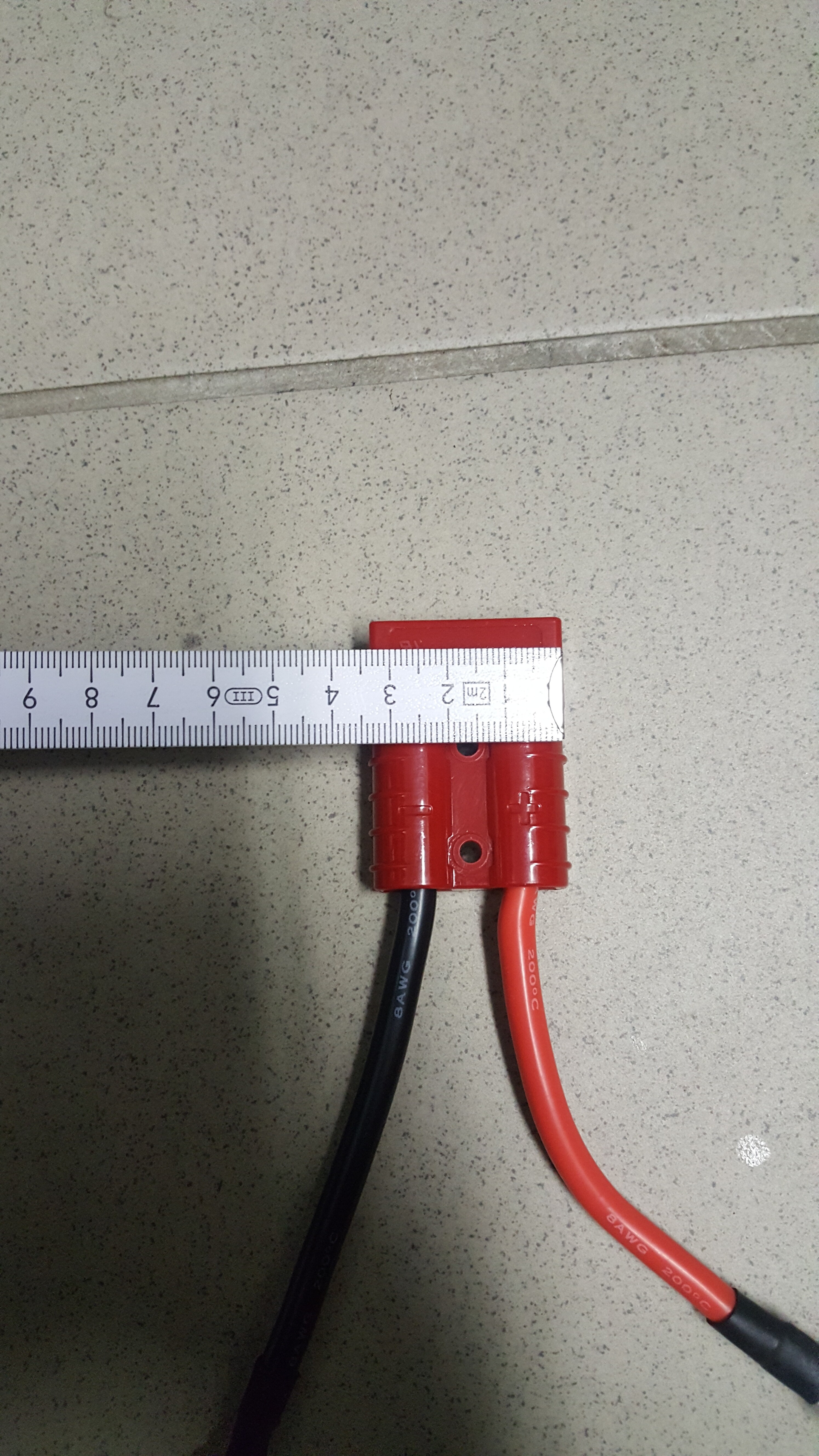

Andreas bist du schon wieder unterwegs oder könntest du mal messen, wie stark die Stecker zusammengesteckt aufbauen? Das sind ja schon kräftige Burschen. :grinning_face_with_sweat:
9
Musst noch in Breite und Höhe je 2mm dazugeben…

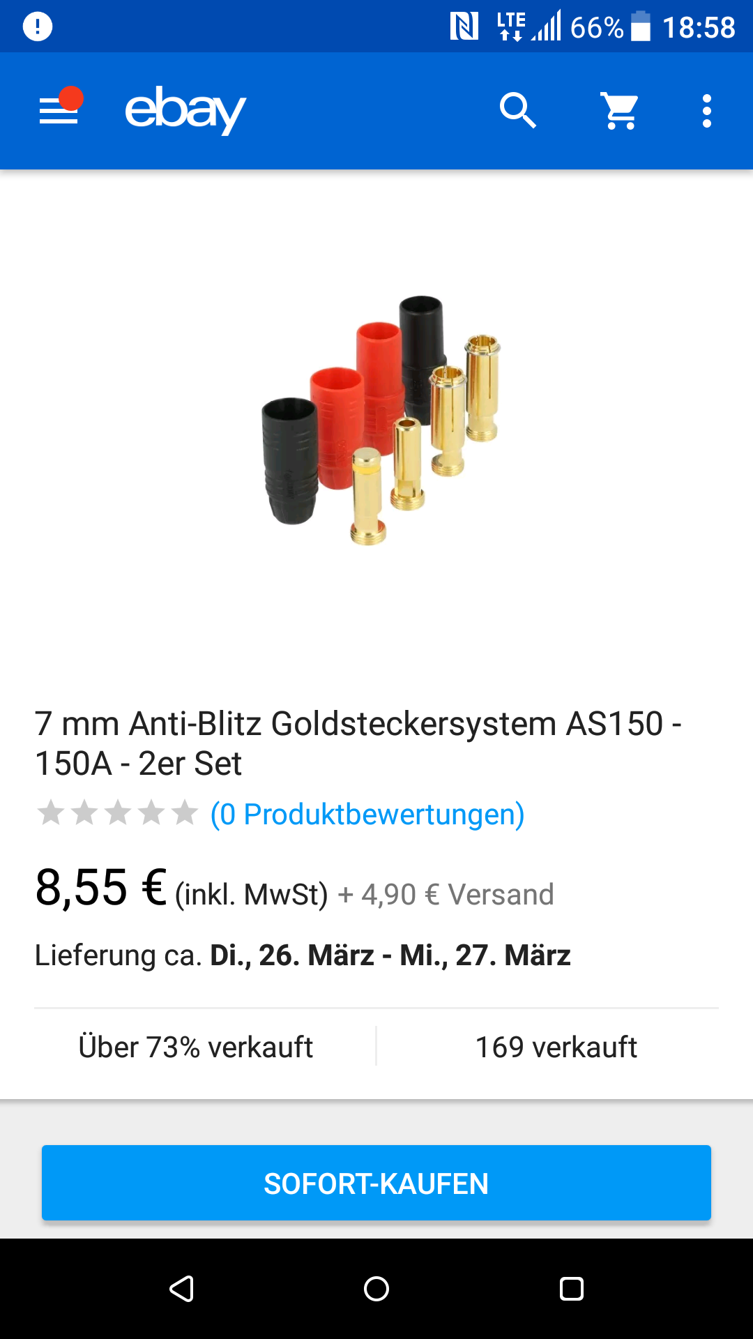

Ein Bekannter fährt an seiner Guzzi schon seit ewigen Zeiten"Anti-Blitz Stecker" , funktioniert problemlos, allerdings lassen Sie sich nicht direkt an der Batterie befestigen.
Weißt du welche Variante? Gelb oder blau? Die gefallen mir sehr gut, weil sie nicht so groß sind. Die Andersonstecker sind ja um die 8cm lang wenn 2 zusammengesteckt sind.

Solche müssten das sein

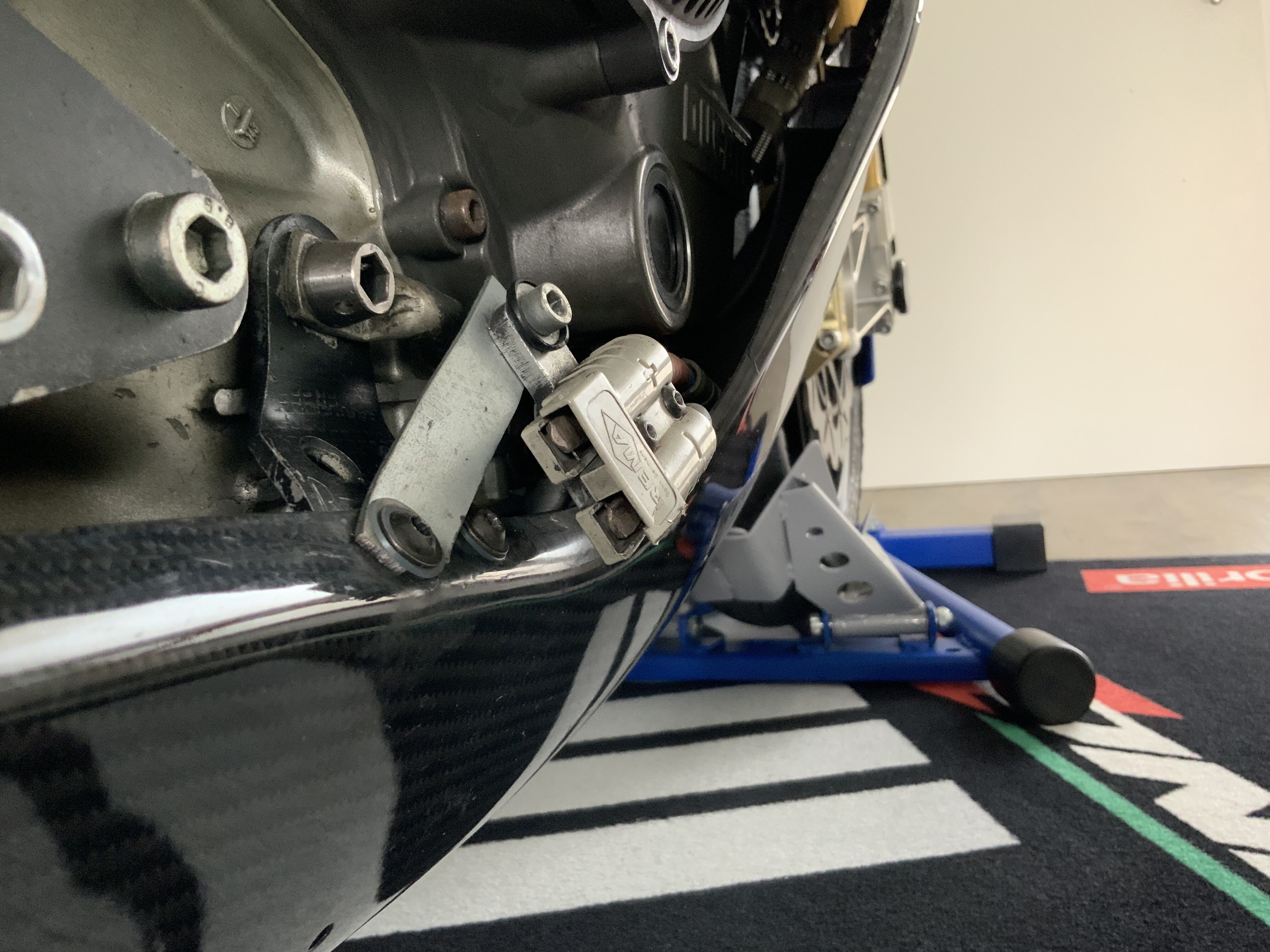

Nitrox09 Habe eine Anderson Batterie in meiner RSV4 seit dem Umbau beim Sigl, da ja Carbon leitend ist und ich deshalb keine offenen Pohle haben wollte & konnte.
Das Gegenstück habe ich am Kabelbaum verkrimmt. Ich benutze diesen Akku:

Ich frage mich gerade wie ihr die Anti Blitz Stecker vercrimpen wollt. Die sind eigentlich nur zum verlöten.
