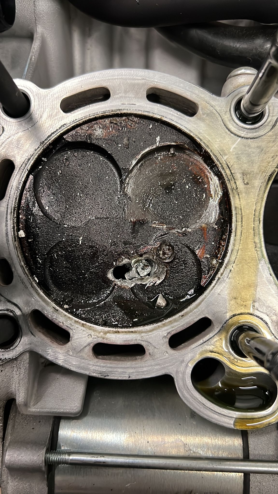

Mir ging leider schon ein Motor hoch .
Ventil Abriss mit weniger Stress Km .
Blöße machen .
Meine RSV4 1100 MY2019 hat dieses Jahr einen Ventil Abriss bei 2.500 Stresskilometer… gebrauchte Ersatzteile sind wahre Exoten auf dem Markt.
Sprich mehr als unbedingt machen!
