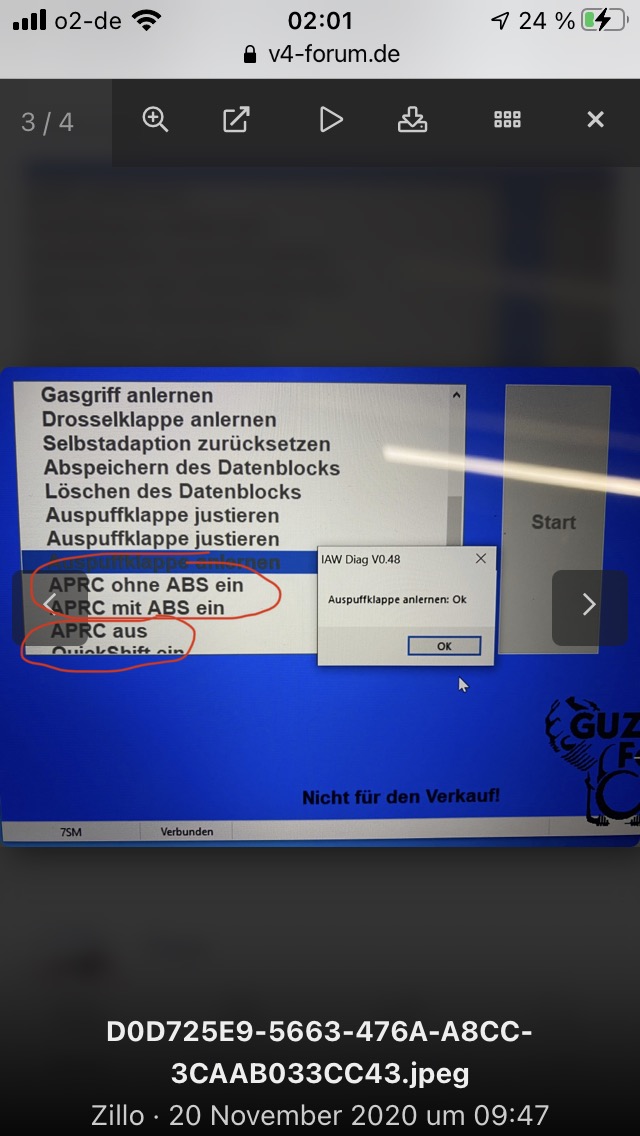

das Akra Map 13A9AD23 passt auch bei nicht aprc Factory‘s, du musst nach dem Aufspielen lediglich das ABS und aprc deaktivieren.
Hallo
Ja, passt
Ich würd aber IAWdiag verwenden (7SM auswählen) unbedingt auch ein Ladegerät dranhängen bzw. vorab eine Sicherung erstellen.
