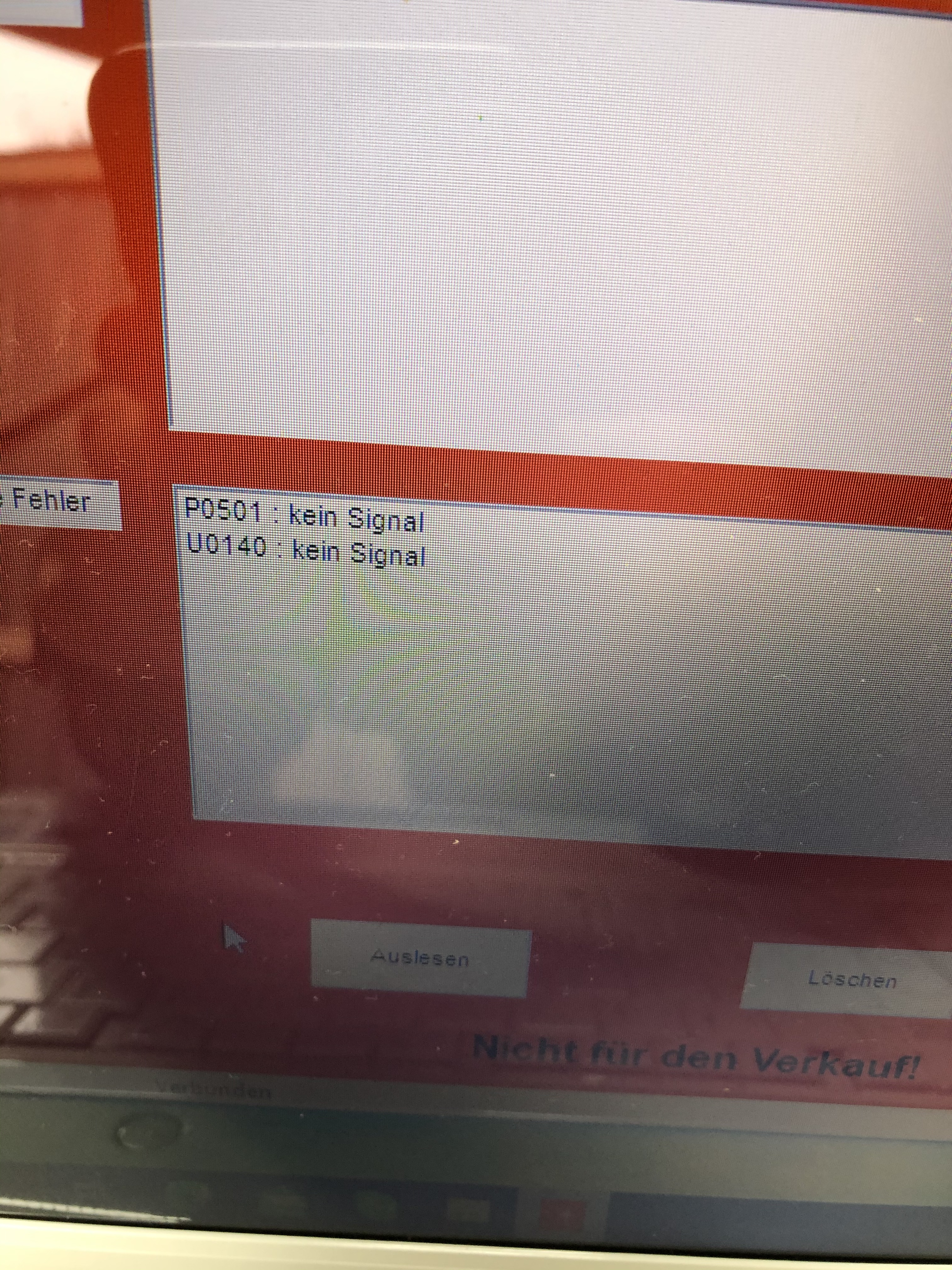

Ich ärgere mich gerade über mein Tacho. Immer wenn ich es anstecke fliegt die Sicherung raus. Dazu muss nichtmal die Zündung an sein. Ich hab schon alle Stecker durchgesehen ob irgendwas gequetscht ist. Da ist aber nichts zu erkennen. Habt ihr ne Idee woran das liegen kann. Das ist der Fehler im Guzzidiag:
Morgen wollte ich eigentlich zum Hockenheimring. Ärgerlich.
Zumindest gemäß dem Fehlercode U0140 ist was mit der CAN BUS Leitung Richtung Tacho nicht ok.
Hallo, das habe ich schon öfters gehabt
es ist eine interne Schutzschaltung die auf Überspannung reagiert.
Ich bin Elelektroniker und kann das reparieren.
dazu müssen die Tachos kpl. zelegt werden. mfG
