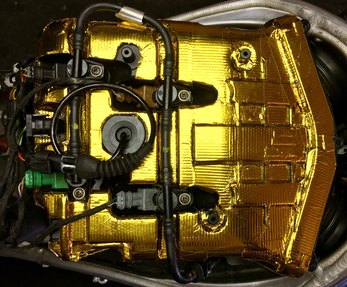

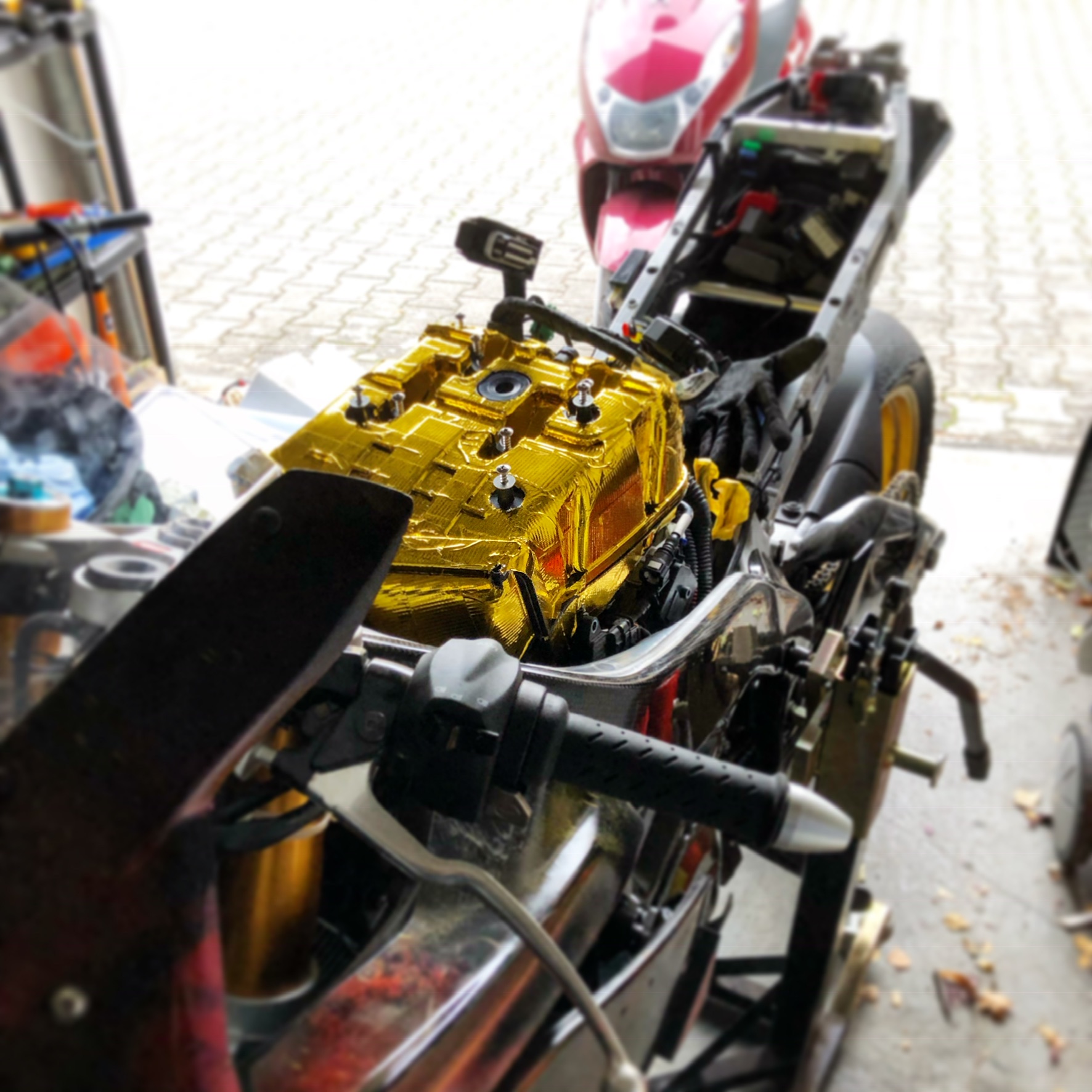

Ich habe ja bereits meine Airbox komplett thermisch isoliert und habe Bedenken, dass wenn ich noch die Tankunterseite mache, dass sich Airbox und Tank berühren.

Wie hast du die Airbox bekleben können? Bei mit hält nicht mal Panzertape geschweige denn die goldene Isolierfolie
Ich entfette/säubere vorher die Teile und dann geht das! Ich habe eine Folie Connect Turbozentrum Berlin genommen - hat sehr gut geklappt!

Entfettet hätte ich auch vorher, hat aber nichts genutzt.
Bei mir hält es :thinking::see_no_evil_monkey:

Luftfilterkastenporno gggg
Deine Airbox?
Ich bin auch schon gespannt :smiling_face_with_sunglasses:
Ich seh schon. Ich brauche einen 3M Primer. Schaut geil aus bei euch.
Ihr Verrückten :+1:t2::beaming_face_with_smiling_eyes:
Hätte richtig Lust das zu machen weil es einfach schon mal geil aussieht :smiley:
Mega Porno :open_mouth: :astonished: :smiling_face_with_heart_eyes:
