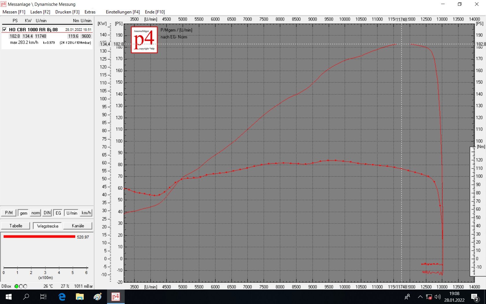

Weshalb die 19PS fehlen haben wir auch raus bekommen, 1. die erste Messung lief nach DIN, die zweite nach EG Norm, 2. Der Prüfstand zeigt nun generell nach den Softeware Update weniger an. 3. Mit Sliks im kalten ist zu viel Schlupf.

Wie dann die erste Leistungsmessung lief, kam wieder ein Daumen hoch.
Wir sprachen über die Werte, er meinte die Kurve ist schon recht gut eingestellt worden, das Lohnt sich kaum da was zu verändern und für seine Laufleistung mit der Bearbeitung läuft sie sehr gut, er hatte mit weniger Leistung gerechnet.
Laut Brief soll sie 178PS haben aber Honda übertreibt da schon immer gerne, man sagt das 10-15PS weniger real ist.
Laut Diagramm hat sie 182PS wobei er meinte das man so knapp 10PS abziehen muss, so an die 175PS hat sie.
