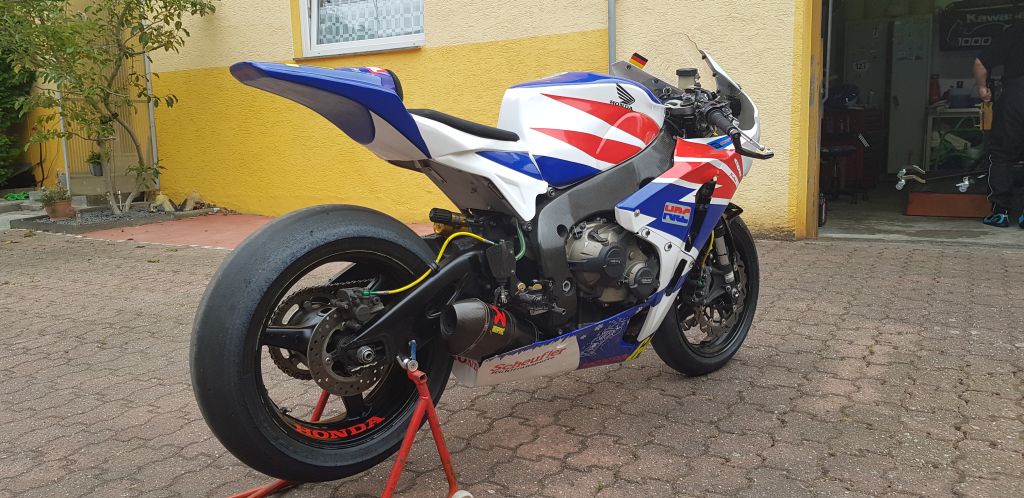

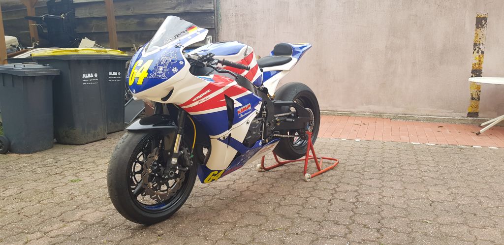

Nun stelle ich euch mein neues Kringelmotorrad vor, es ist eine Honda Fireblade SC59 von 2008.

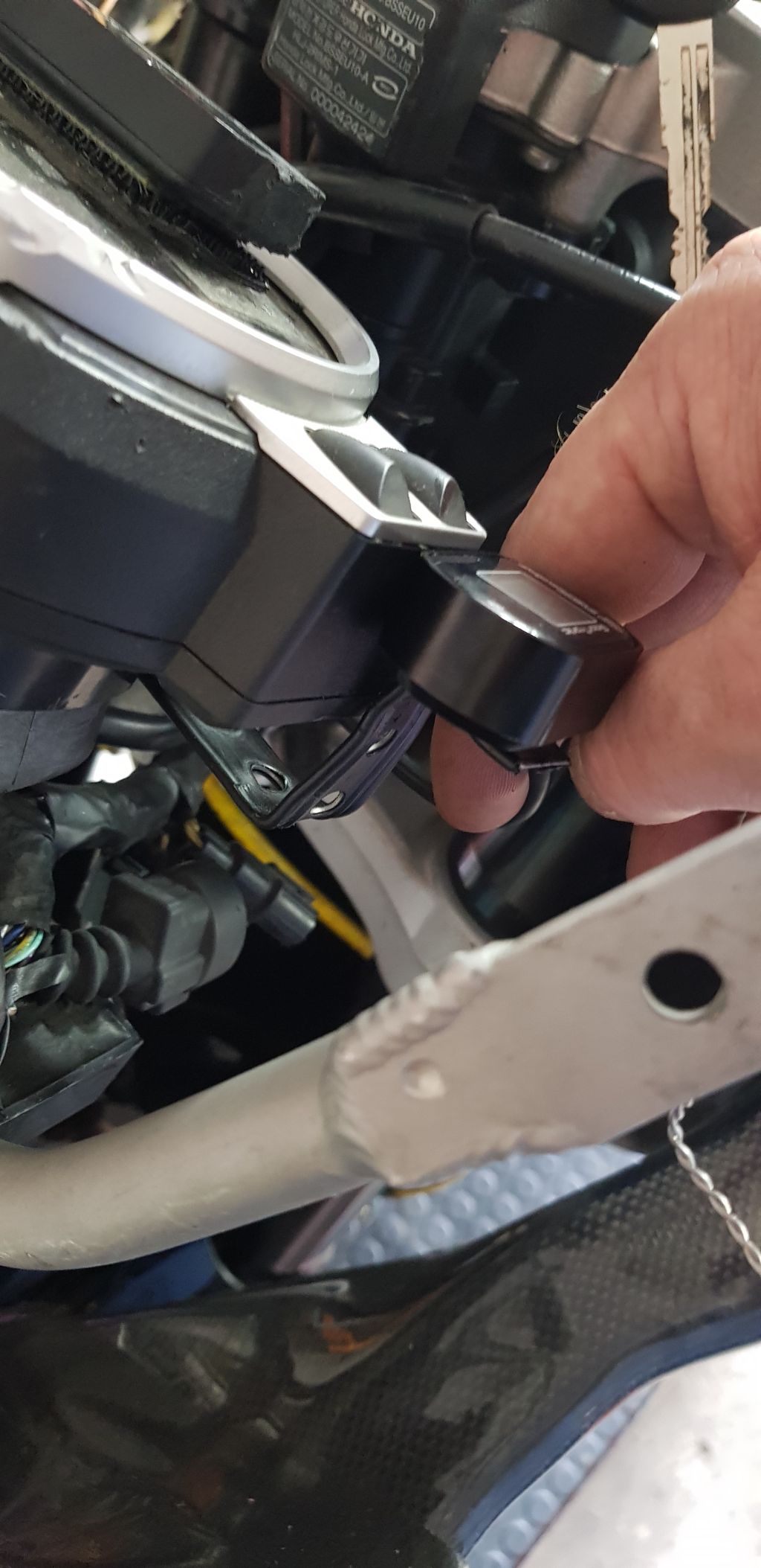

Als erstes habe ich ausprobiert ob der Bursig passt, doch die Rahmenhülse müsste 15-20mm länger sein, eine Mail an Bursig ist schon raus, auch habe ich meinen Dealer angeschrieben und eine Ganganzeige geordert, ohne die Eier ich eher rum, liegt am Kurzzeitgedächtnis und das ich es nicht mit Zahlen habe. :laughing:

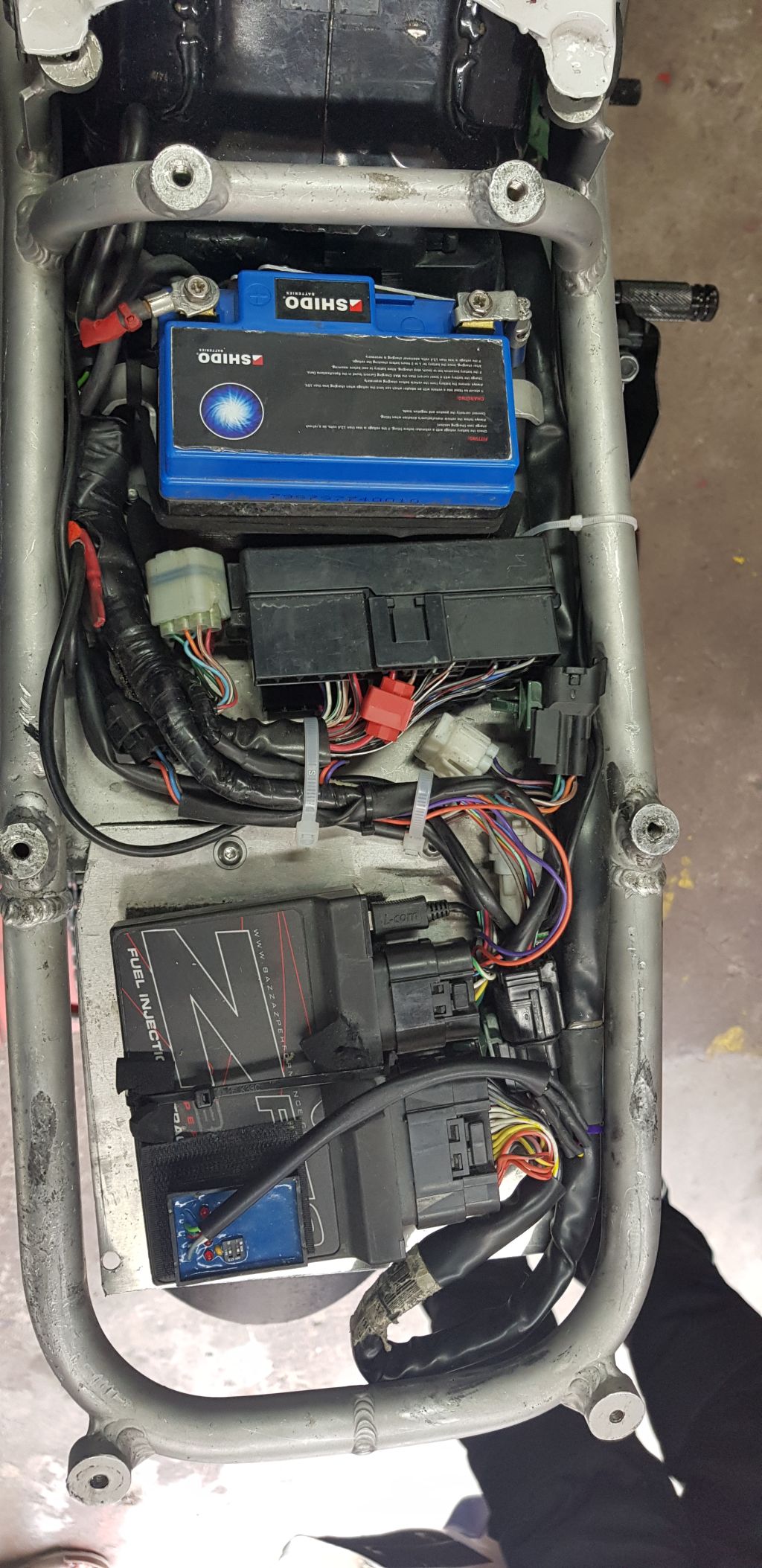

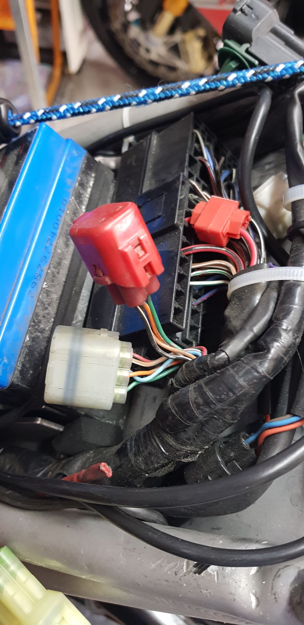

Verbaut ist das große BAZZAZ mit USB-Schnittstelle und Versteller am Lenker für TC und 2 Maps, auch da versuche ich zu erfahren welche Maps da wofür vorgesehen ist.
Ein Tellert Schaltautomat, da habe ich unterschiedliche Meinungen gehört, von erste Sahne bis letzter Scheiß, nur die Schaltung werde ich auf Normal stellen, fahre 36 Jahre normal, habe bei der SC33 Versucht auf Umgekehrt zu fahren, das führte aber zum beinahe Abflug mit Kupferbolzen in der Hose. :open_mouth:
Auf einen Foto sieht man die ganze Elektonik und auf den Bazzaz ist eine Platine befestigt, die mir nichts sagt, vielleicht kennt die jemand hier.

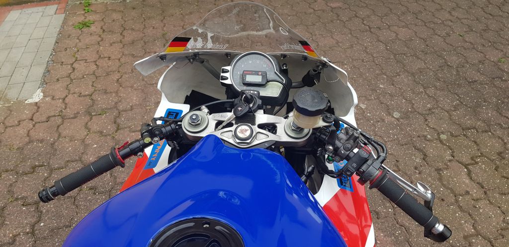

Jetzt erste einmal ein paar Bilder.

Habe die Rahmenhülse von der SC57 genommen und ausprobiert ob die auf die SC59 passt, der Abstand zwischen den beiden Hülsen passt aber die Rahmenhülse ist zu weit drinnen, sie müsste 15-20mm weiter außen stehen.
Bei der Nachfrage bei Bursig sagte man mir das die Adapterplatte auch etwas anders ist, also beides neu Bestellt.

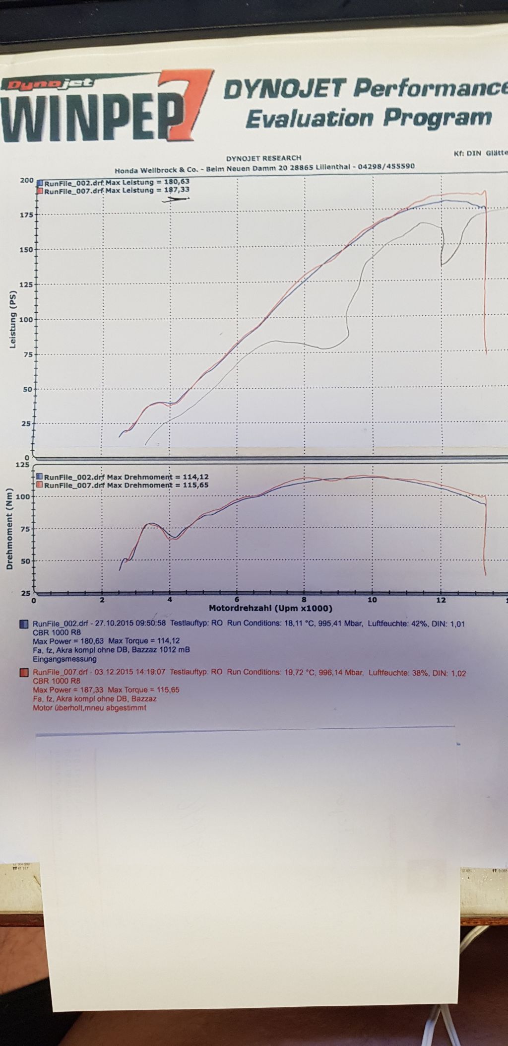

Laut Leistungsprüfstand hat sie etwas über 190PS am Motor, am Lenker habe ich einen Regen Modi und einen normalen Modi, dazu kann ich die TC in 7 Stufen einstellen, der Vorbesitzer hat Stufe 2 genommen, ich werde mit Stufe 4-5 Anfangen und mich Hocharbeiten.

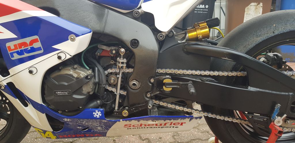

Bei der Verkleidungsreparatur das der Vorgänger Sikaflex genutzt, bin schwer begeistert wie gut damit stabilisiert werden kann.

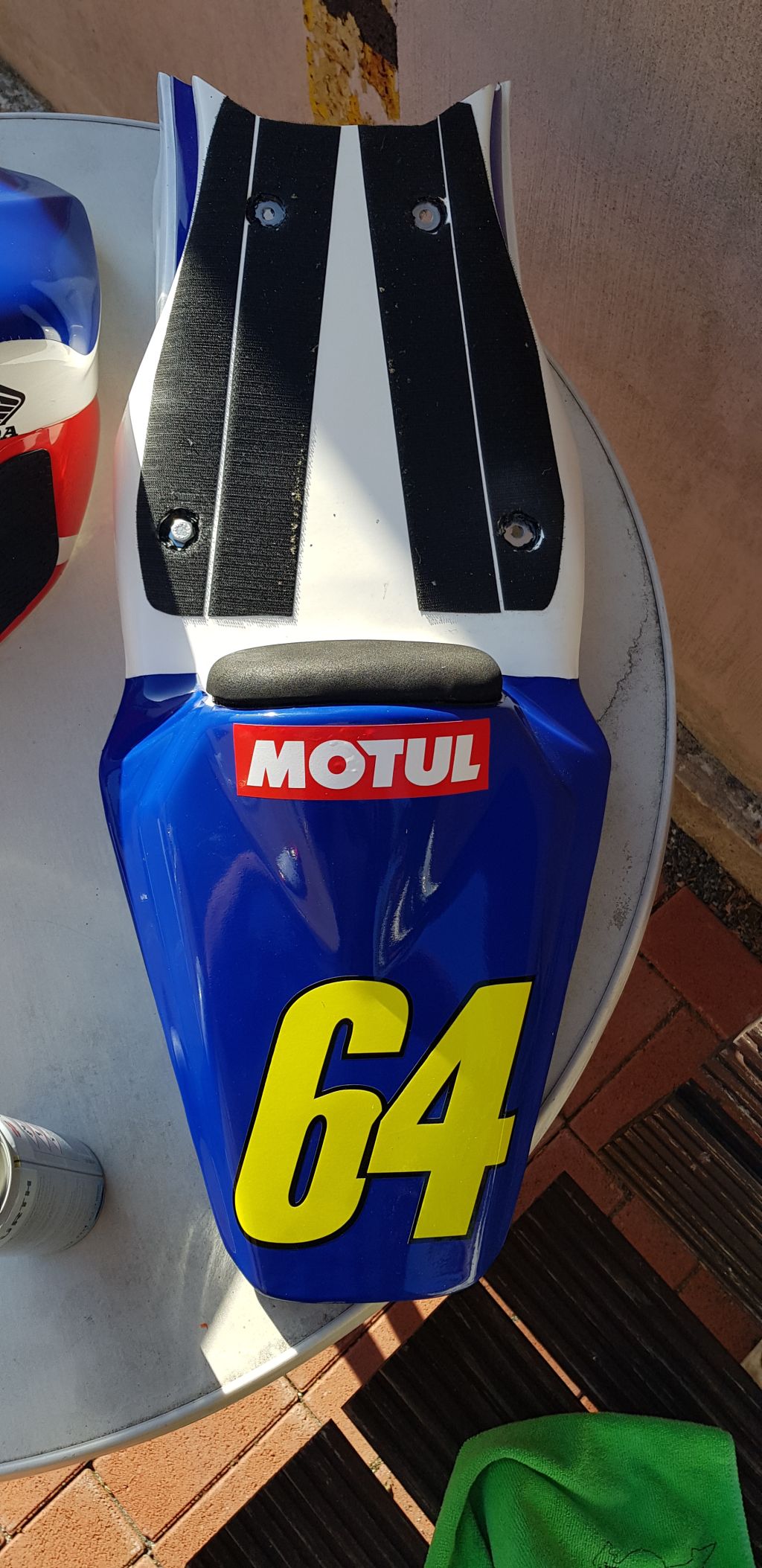

Beim Kauf gab es noch eine zweite Verkleidung dabei, die genauso aussieht, der Unterschied liegt am Tank, schaut euch mal das 2te und 3te Bild an, dort ist schon die Hutze verbaut.

Hier mal das Diagramm.

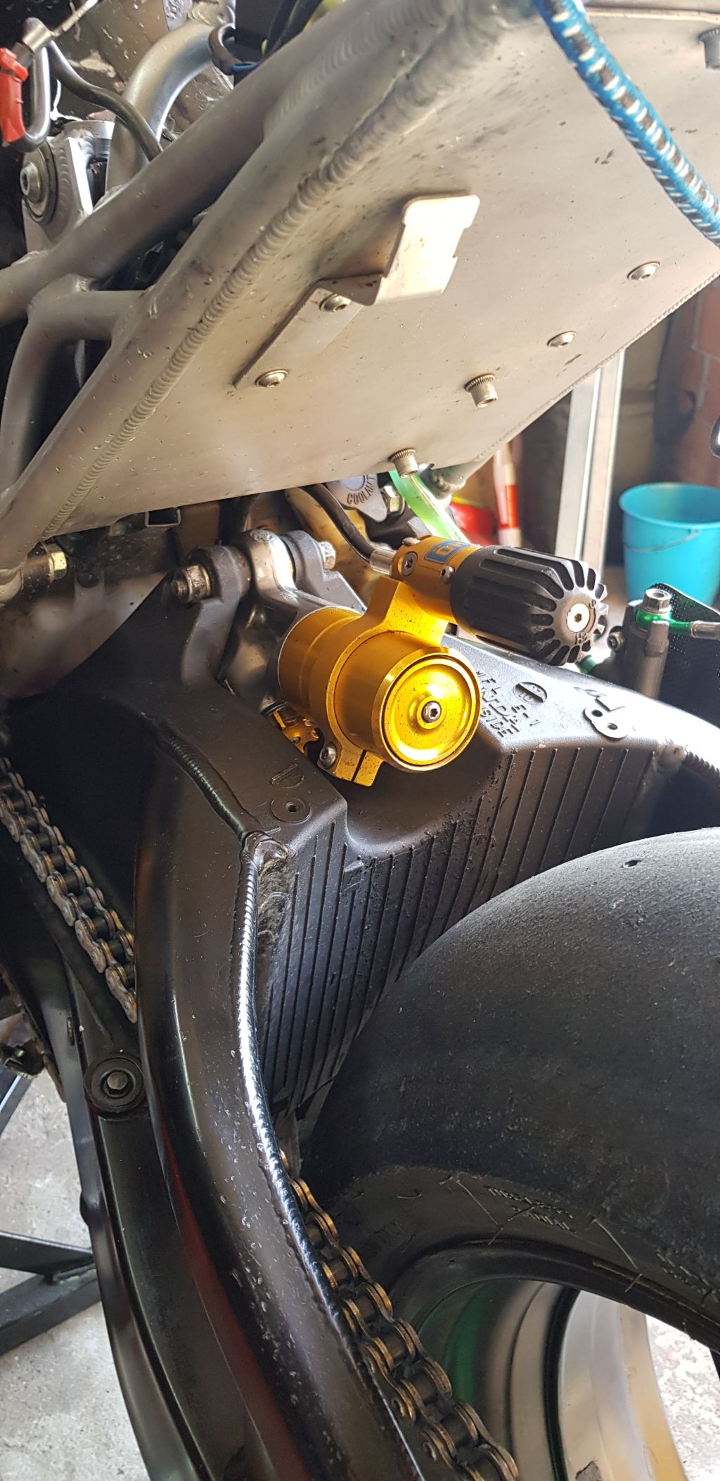

Gabel und Federbein ist beim Speziallisten, nur weiß ich noch nicht was für ein Federbein das ist.
Es steht folgendes drauf, TTX HO7882 und eine Produktionsnummer.

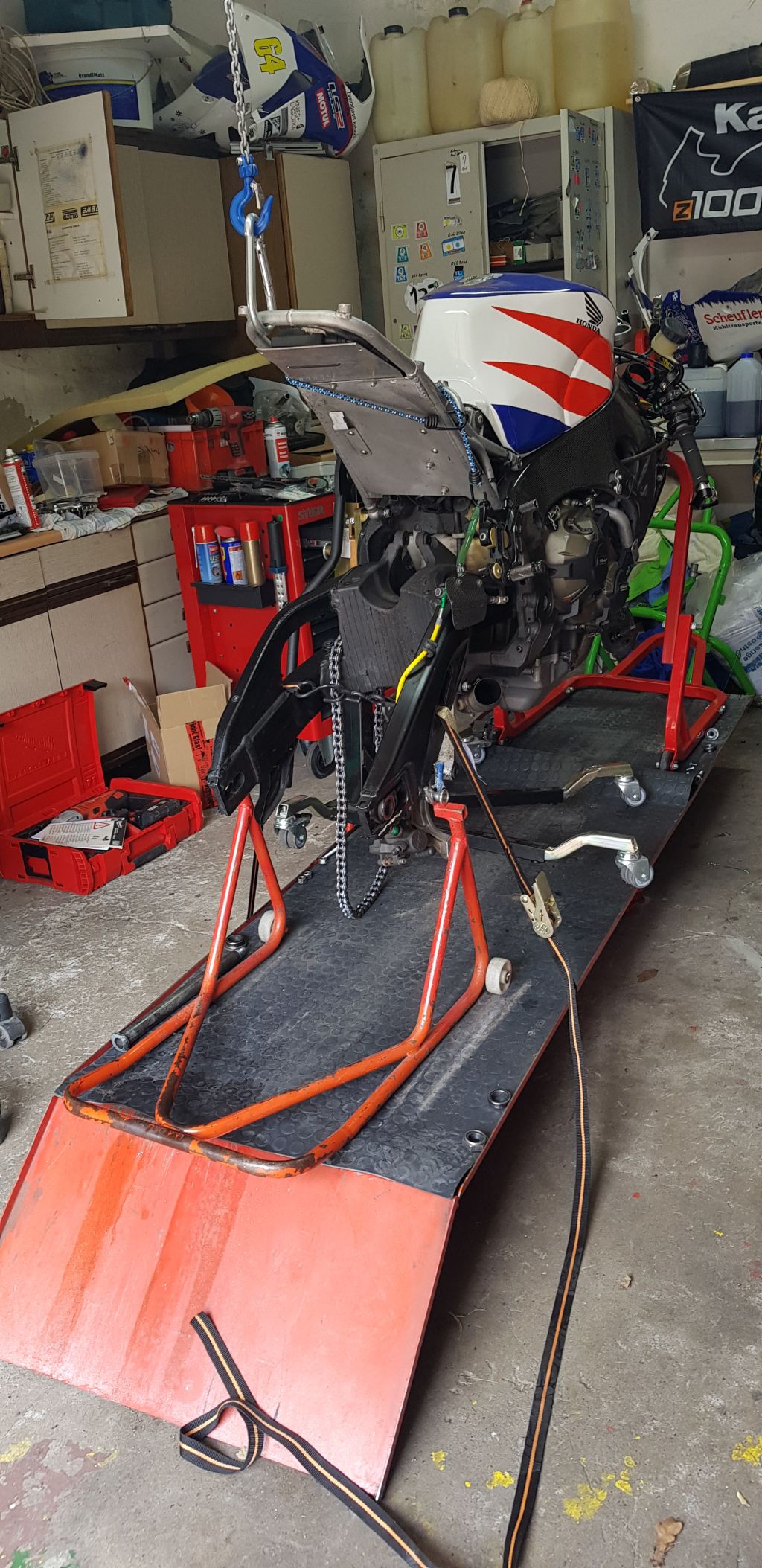

Die Honda stand auf einen Front und Heckständer auf der Bühne, doch die brauche ich am Samstag, zum Glück kam vor 2 Tagen die neue Adapterplatte und Rahmenhülse von Bursig, deshalb haben wir heute zu dritt die Honda auf den Zentralständer gebracht und von der Bühne geholt, ging besser wie gedacht.
Nun sind 2 Wochen Urlaub vorbei und wir sind wieder Zuhause und Pünktlich kam das erste Paket mit meinen umgebauten Federbein welches ich Heute direkt wieder eingebaut habe.
Jetzt weiß ich auch welche Aufgabe der Elektronik auf den Bazzaz hat, nach Recherche ist das der Eliminator vom Stellmotor.

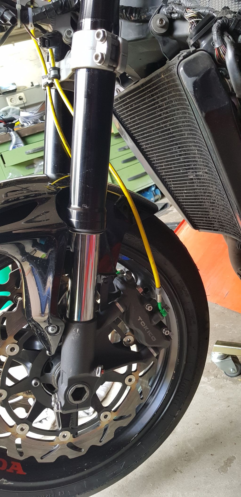

Anfang der Woche kommt eine Kraus Racing Umbau Gabel, meine Gabel hat ein paar Ungereimtheiten, beide Standrohre sind hin, in den Innereien sind Löcher gebohrt worden, nach Recherchen gibt es das im Rennsport aber wohl nicht an den Stellen wo wo die Löcher sind, deshalb habe ich mir eine zweite Gabel besorgt, bei der SC57 habe ich auch zwei Gabeln mit verschiedenen Ansätzen (1 x 120er 1 x 150er Luftpolster), bei der Gabel gehen wir nun hin und schauen uns das genau und in Ruhe genau an.

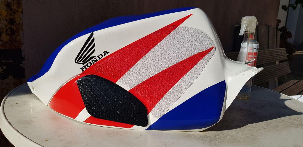

Vor meinen Urlaub habe ich mit Stompgrip gesprochen, es gibt ein neues Muster welches sich Icon Design nennt, habe es auf der Tuono, da bin ich schwer Begeistert von, die sagten das sie noch nicht Verfügbar sind, nach meinen Urlaub geschaut und sie gibt es nun auch für die SC59, die sollten auch Anfang der Woche kommen.
Da ich zwei Tankhauben habe, eine mit den Höcker zum Sitz in und eine normale Tankhaube, teste ich erst einmal wie es mit den Stompgrip ist oder ob ich mir etwas Universal Icon Design hole um diese um den Höcker erweitere.

Gehe heute noch in die Garage und werde die Bremsbeläge erneuern, Bremssattel Säubern und Bremsflüssigkeit wechseln.

…mal eine kurze Zwischenfrage, irgendwo habe ich mal gehört das es welche gibt die bei Rennstreckenmotorröder die Federbleche von den Bremssättel abmachen.
Wenn ja warum?
Damit die Beläge besser gekühlt werden.
Jeder Vorteil hat aber auch mindestens einen Nachteil.
Bei Lenkerschlagen kann es dann passieren, dass die Beläge nicht mehr anliegen und due erstmals ins Lehre greifst, bevor es bremst.
Wenn man dann ins Leere greift, ist einem das eine Lehre.:smiling_face_with_sunglasses:

amade, bei meiner fehlen die und beim zweiten Frontfender sind Löcher zusätzlich gebohrt worden, denke die sind vorher ohne diese Federbleche gefahren die, die Beläge nach unten drücken.
Habe mir schon neue besorgt, sollten die Tage kommen, zusätzlich habe ich G.A.S. betrieben und mir Titanschrauben mit Löcher im Sechskant für die Bremssättel, von Renè seinen Dealer aus GB bestellt.

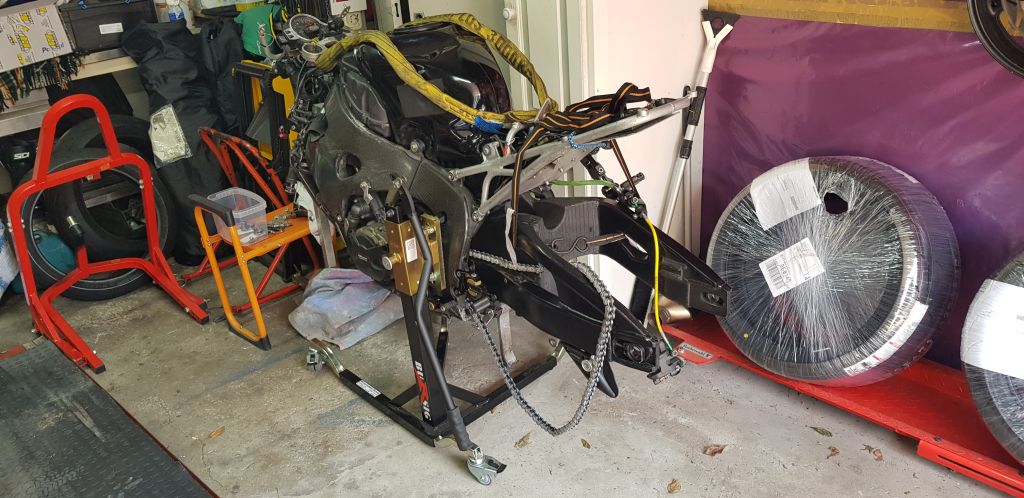

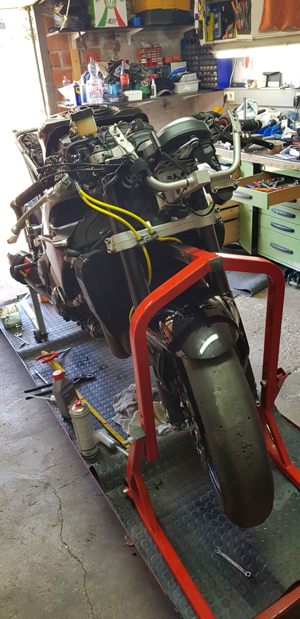

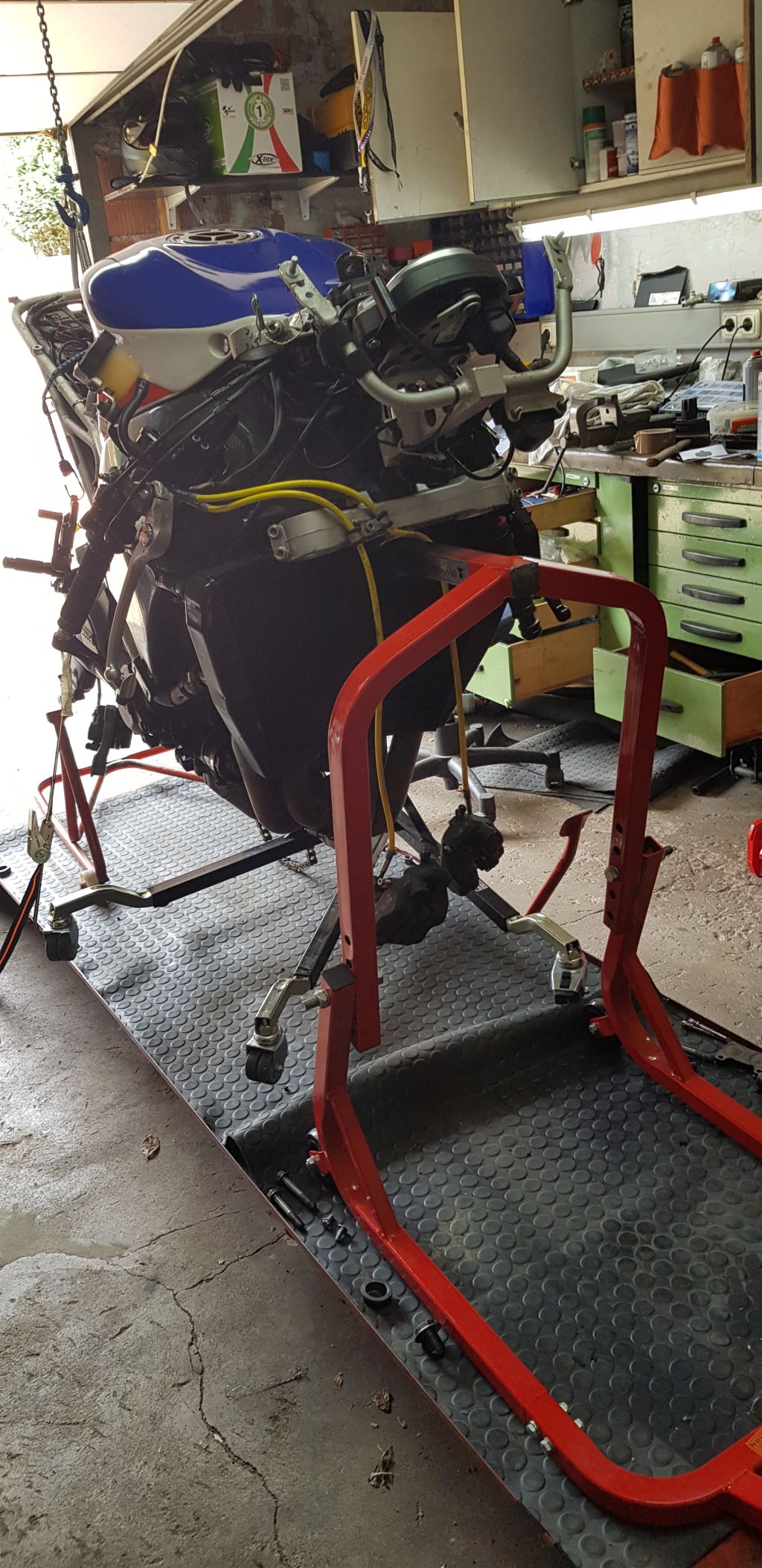

2 Tage in der Garage verbracht und es sieht schon nicht schlecht aus.
Bei der Gabel ist ein Umbau gemacht worden den Wilbers sich nicht erklären kann, sprich es wurden Löcher im Innenleben gebohrt worden, nach Recherchen wird so etwas schon mal gemacht bei Rennstreckenmotorräder.
Vorher hatte ich auch 2 Gabeln, deshalb habe ich mir eine Fertige noch dazu besorgt da die jetzige noch etwas länger braucht um fertig zu werden, bekomme dann auch Fotos von den Bohrungen.
Die neue Gabel ist eine Kraus Racing Umbau, diese hat der Paketdienst am Freitag um 13:00 Uhr geliefert, mein Wecker war auf 13:30 eingestellt nach der Nachtsicht, somit war der Schönheitsschlaf vorbei.

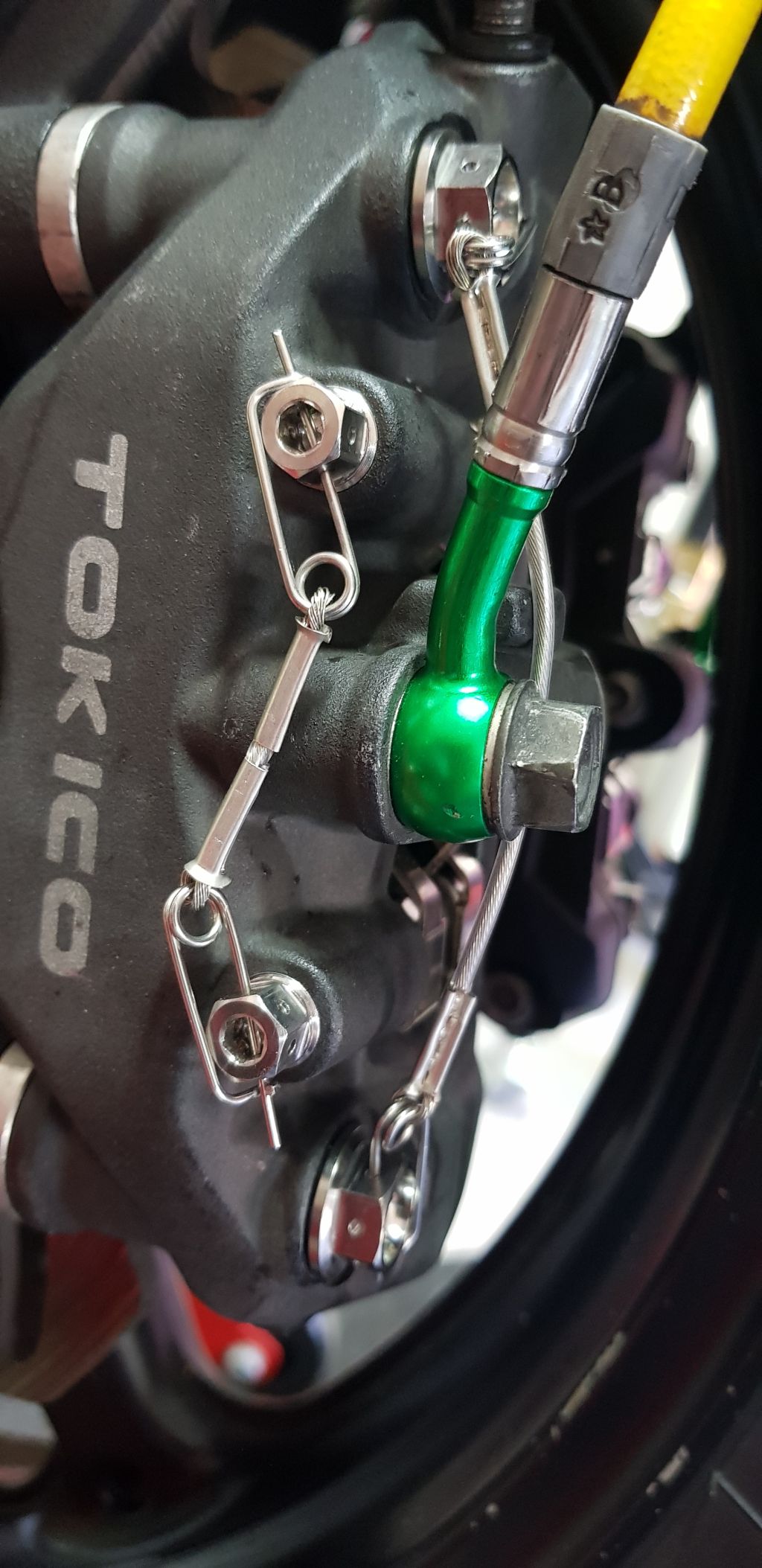

In Folge habe ich dann auch die neuen Federn für den Bremssattel verbaut, die haben die gleiche breite wie der Kanal, somit mussten die Kolben zu 100% drin sein damit die rein passen, man hat definitiv zu wenig Hände dafür.
Habe auch gleich die Bremsflüssigkeit gewechselt, hinten habe ich gefühlt 20l Luft raus geholt, vorne passte es, da war keine Luft drin.
Stompgrip gibt es jetzt in Icon Design, die sind auch die Woche gekommen und aufgetragen, das neue Muster habe ich auf der Tuono auch, finde das neue Muster hat einen besseren halt, bin sehr Begeistert davon.
An der Heckverkleidung war ein Halteloch ausgefranst, mit zwei Karosseriescheiben und Sikaflex sollte es morgen ausgehärtet wie Bombe halten.
