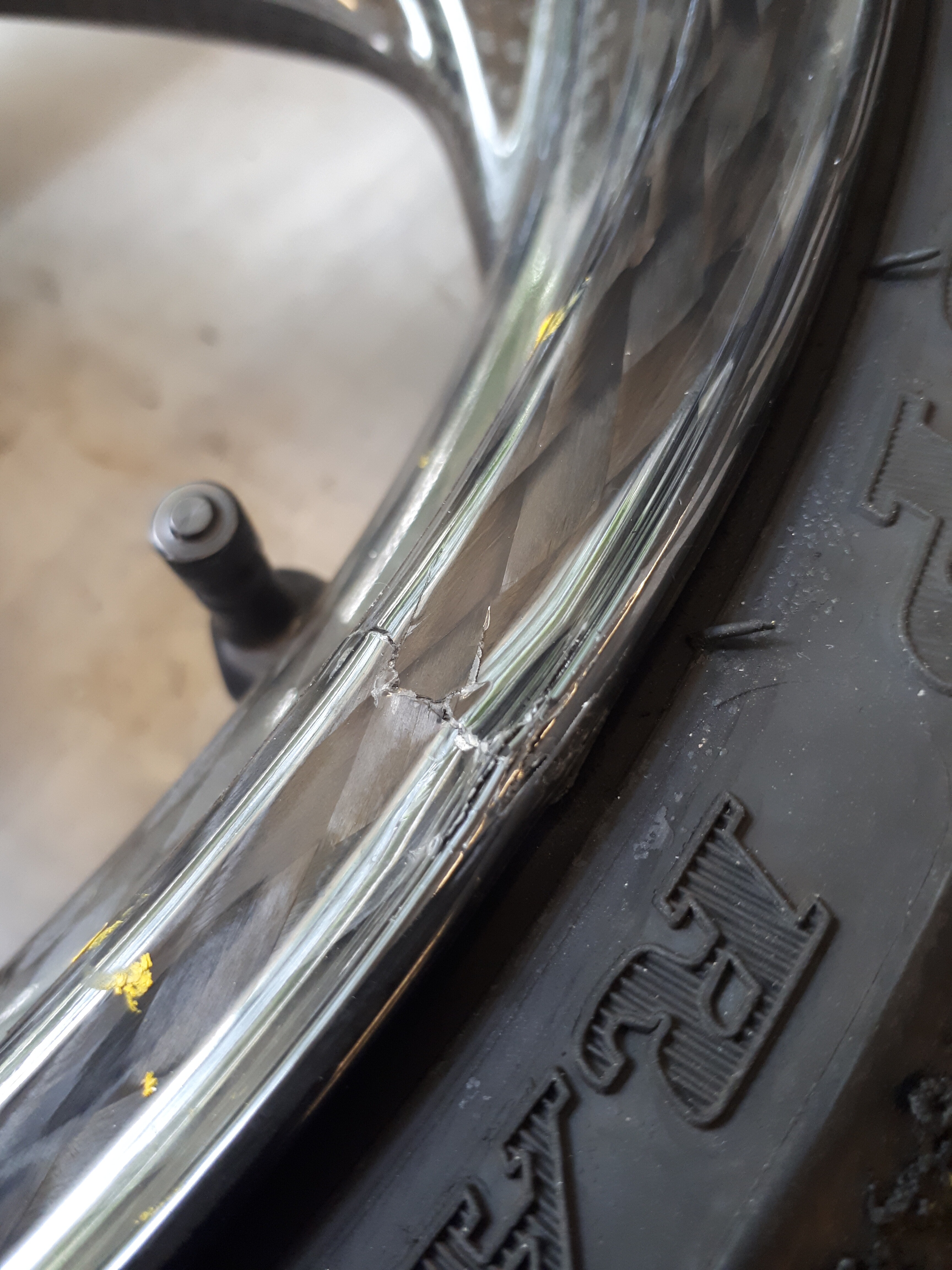

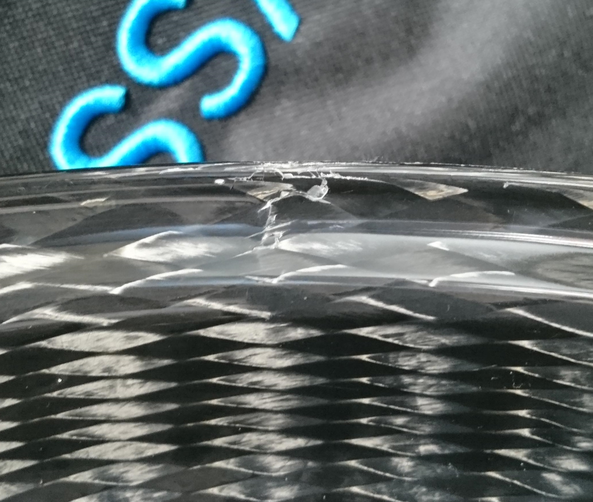

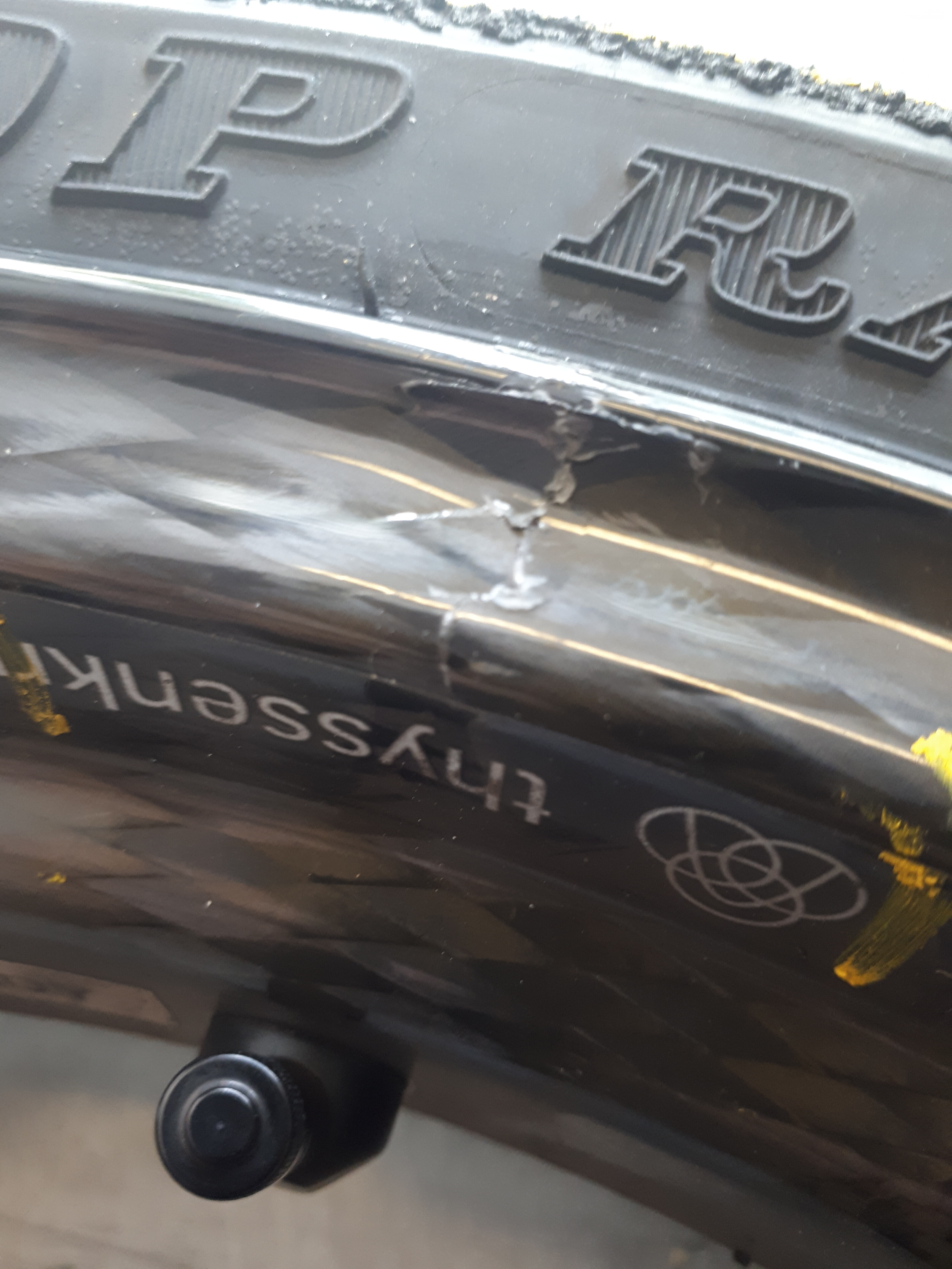

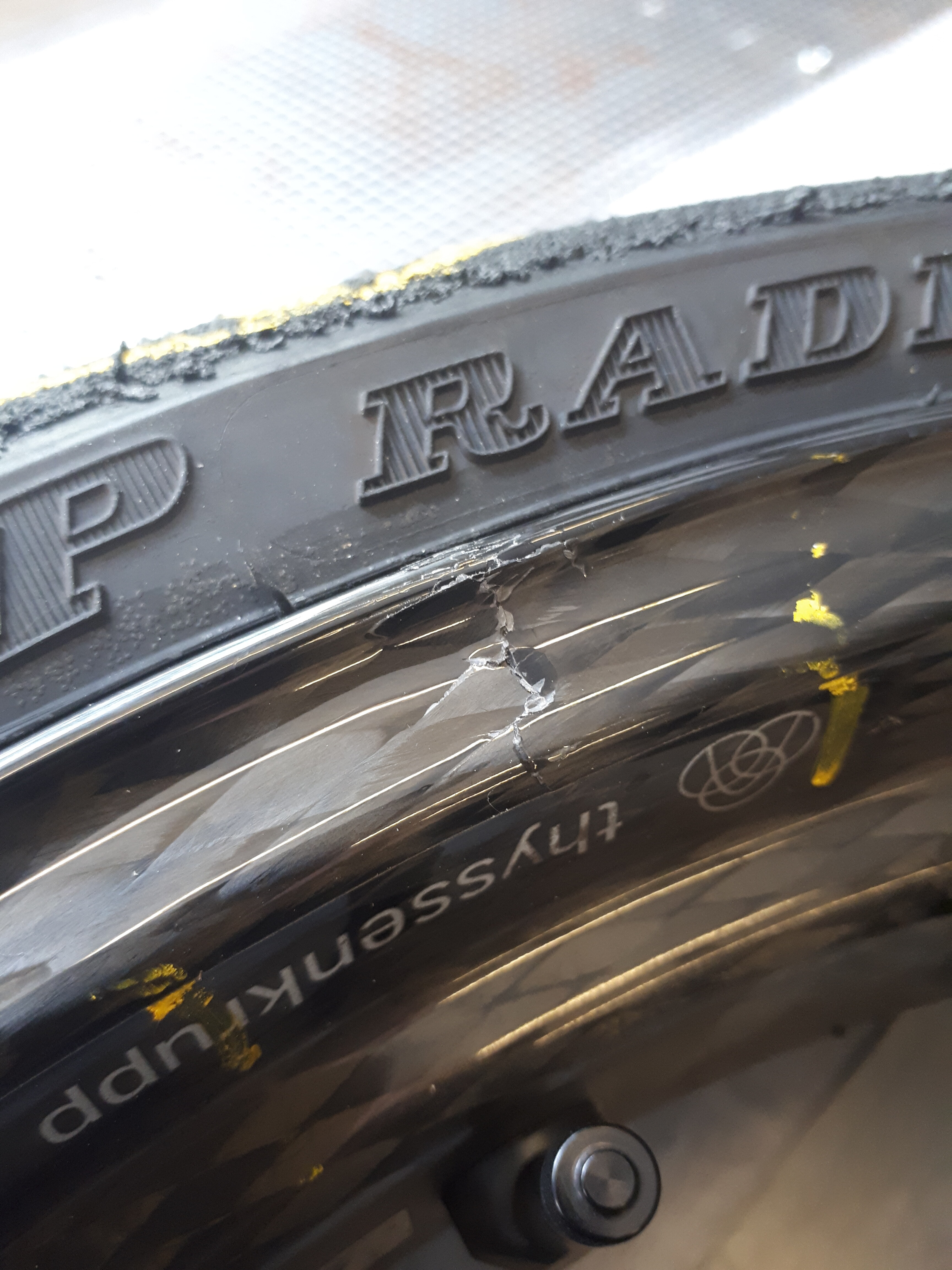

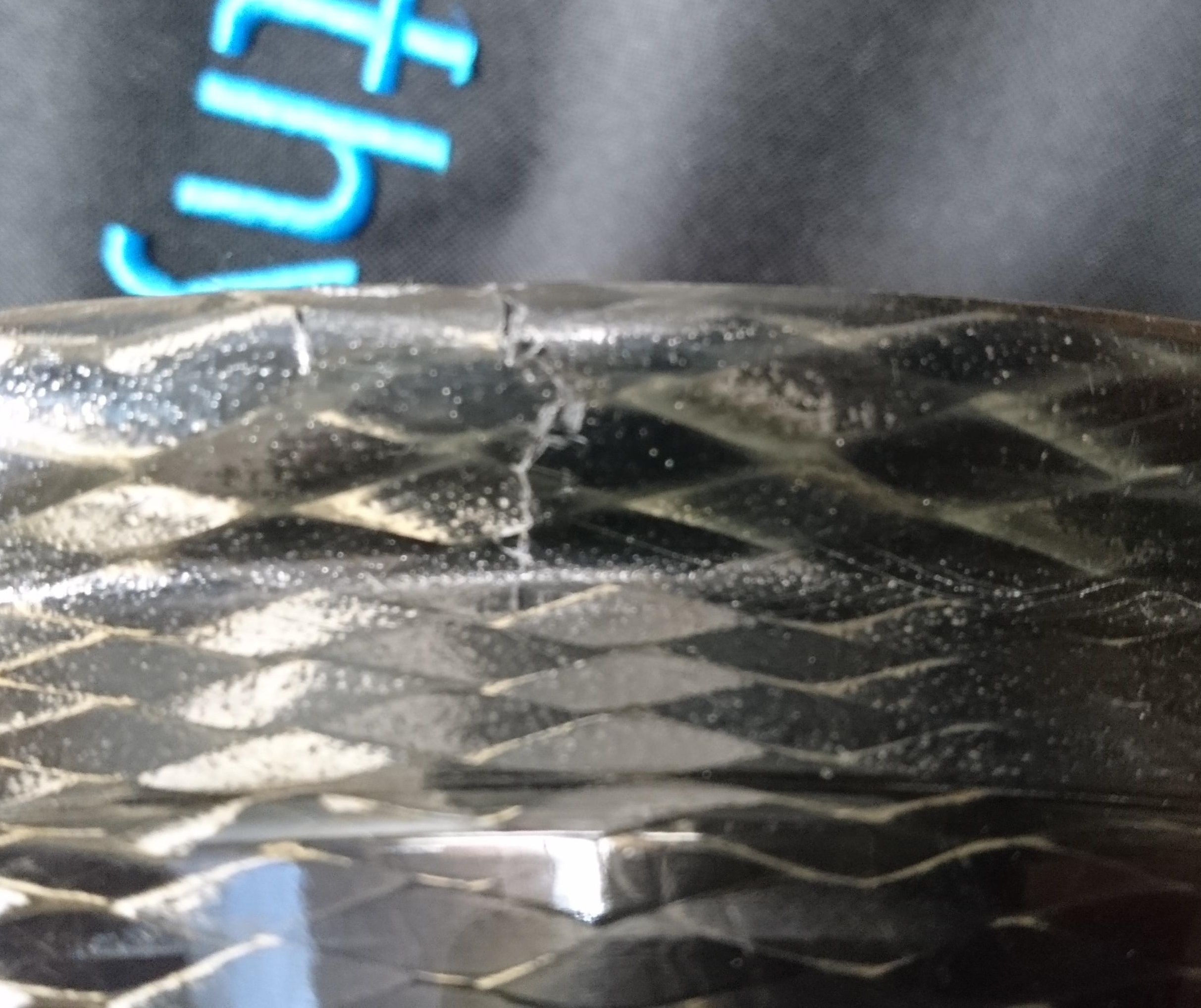

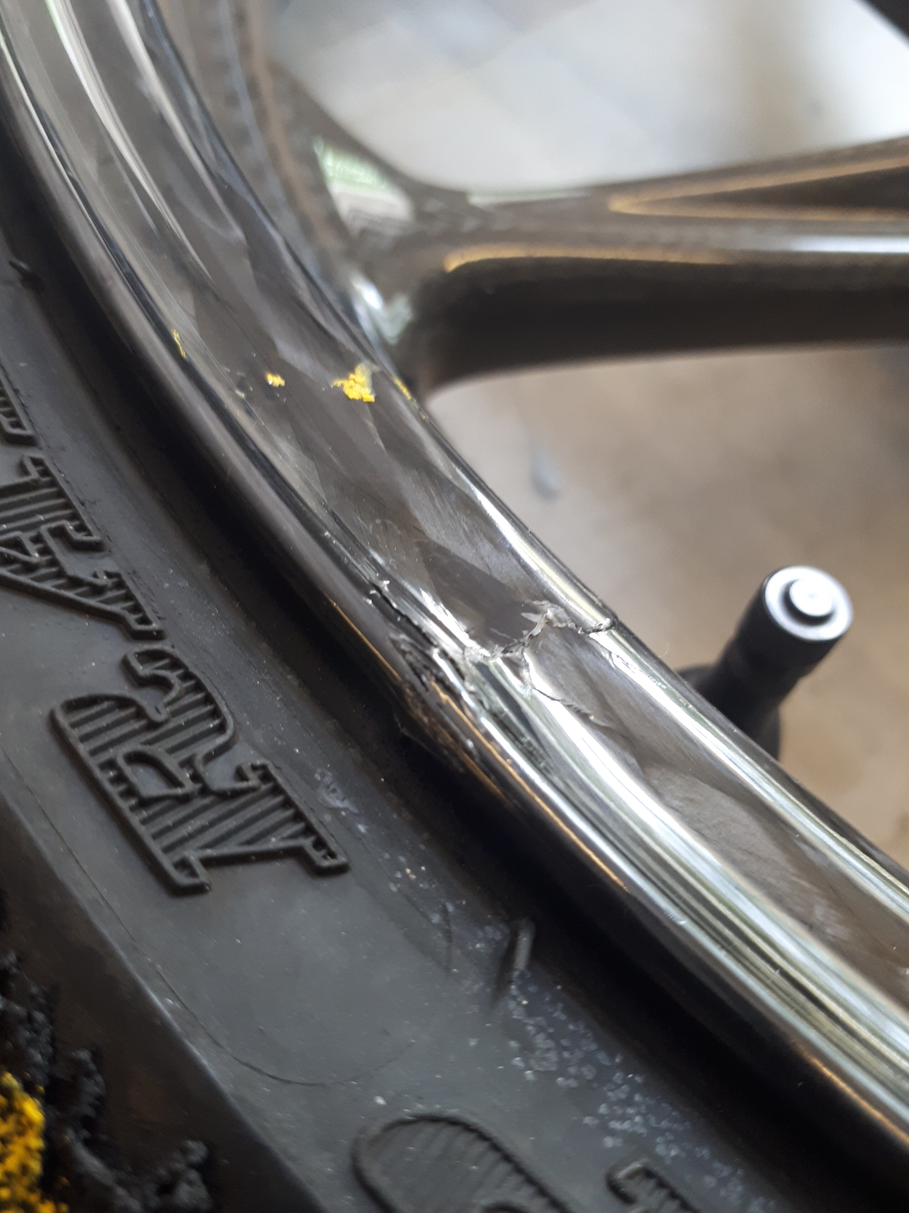

Mein TK Carbon Vorderrad hat nach 600km Oschersleben das zeitliche gesegnet und ist gebrochen, kein Sturz.
Ich werde Euch über die Abwicklung mit TK auf dem Laufenden halten.
Bei der Hinterachse fällt die innere Führungshülse immer runter so dass ein erfolgreiches Durchschieben der Steckachse ein Glücksspiel ist…
Anbei einige Bilder…

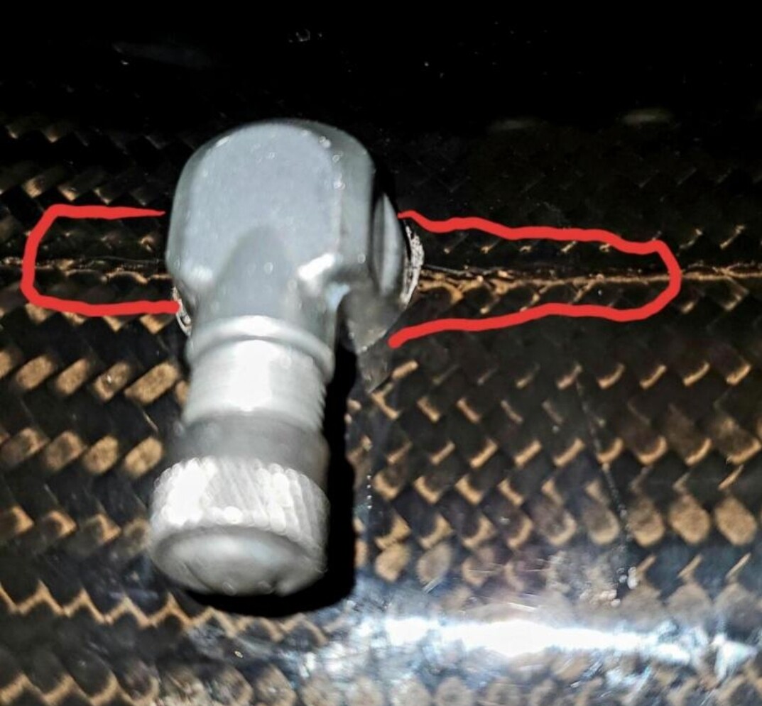

Ach du… geht der Riss bis zum Ventil bzw ist evtl sogar von diesem ausgehend?
Hallo Andy!
Das ist ja äusserst unschön! War da in Oschersleben etwa ein harter Anschlag auf das Rad - ich meine bist Du z.B. die Schikane hart über die Curbs gefahren?

Bist du sicher das hier bei der Reifenmontage nichts schief gelaufen ist?
Sieht sehr ähnlich dem Schadensbild aus, welches ich von der Reifenmontage kenne. Das Felgenhorn ist sensibel auf punktuelle Querkraft, wie diese bei der Reifenmontage auftreten kann, wenn man nicht aufpasst. Evtl. bei der Reifenmontage die Felge mal leicht angeknackst und das ist die Folge. Wurden die Reifen selber montiert oder montieren lassen?
Ist kein typischer Schaden, welcher normalerweise durch den Fahrbetrieb hervorgerufen wird. Denke TK wird das sehr gut einschätzen können, da diese die Belastungen aus Simulationen und möglich auftretende Schadensbilder von Prüfstandsversuchen genauestes kennen werden.
Sieht nach typischen Oschersleben-Schaden aus. Habe schon sehr viele Felgen gesehen, die krum bzw. schrott waren. Die Felgen fallen den Curbs hinten in der Schikane zum Opfer.

Die Reifen wurden am 19.05. durch den Renndienst montiert, gefahren wurde die normale Oschersleben Fahrlinie die man bei 36er Zeiten fährt…also sollte die Belastung nicht höher sein wie bei einer Fahrt über einen Bahnübergang…die Räder werden für ihre Stabilität und Flexibilität beworben, sollten also bedeutend mehr können wie z.b. das Original Schmiederad, welches auch harte Stösse in der Geraden Fahrlinie in der Schikane klaglos wegsteckt. Der Bruch ist auch Höhe des Ventils, ich weiss nicht wie das Rad Eingespannt wird wenn das Ventilloch gebohrt wird.

Der Schaden kommt zu 99% vom Reifenwechsel!
Ja das glaube ich auch. Normal musst du bei einem herkömmlichen montiergerät den Druck zum spannen mindern.
Der hickman fährt die Finger auf der TT.
Das ist 100% fremd Einwirkung…
Die Kante geht zur Rad Mitte, irgendwo drüber gefahren oder Montage!

So fängt Carbon zu Brechen an.
Ganz sicher nicht am Felgenhorn, mit einer Druckstelle nach innen. :unamused:
Montage ? Ich bin aber einige 100km gefahren bevor der Schaden aufgetreten ist…

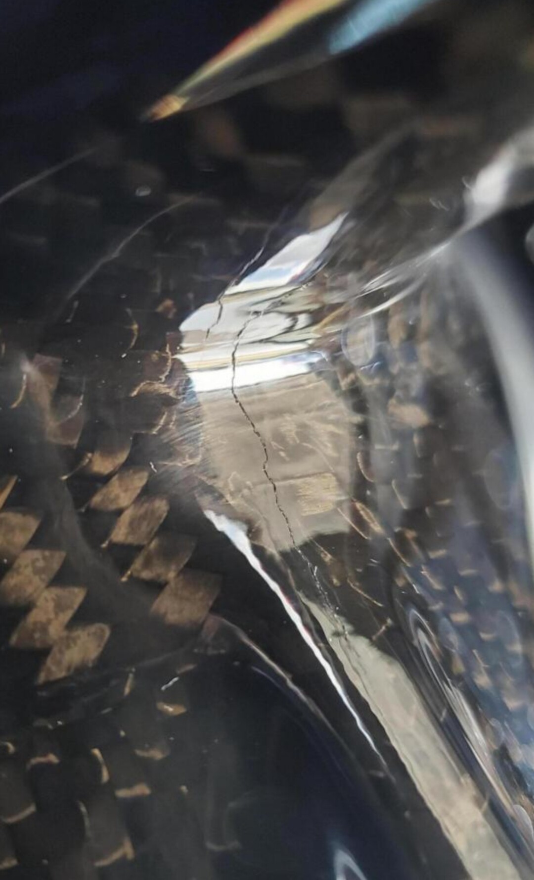

Wie schon gesagt denke ich das die Felge bei der Reifenmontage angeknackst wurde. Durch das Fahren ist der Riss dann größer geworden.
Hier mal Bilder von einer Felge, welche bei der Reifenmontage beschädigt wurde. Denke das es bei dir ähnlich ausgesehen hat und der Schaden durch das fahren entsprechend größer geworden ist.

Im Endeffekt wird unsere Analyse Andy zwar eh nichts helfen (weil allein Thyssen entscheidet was gemacht wird) und ohne weitere Untersuchungen (nur per Bilddateien) ist alle Diagnose sehr vage. Ich schließe mich aber definitiv Motocoach an. Das ist kein Montierfehler nach meiner Meinung. Der Schaden ist dem Bruchbild nach durch eine Aufweitung des Felgenbetts entstanden. Soll heissen die Bruchlinie verrät, dass die Felgenhörner sowohl nach aussen als auch (hautsächlich) in zentrischer Richtung belastet wurden. Das kommt z.B. durch die erwähnten Curbanschläge in Oschersleben (Mc-Donalds-Schikane). Ebenso hat die Bohrung des Ventils nach dem Schadenbild nicht viel damit zu tun. Der Kraftverlauf in der Felge spricht nicht dafür. Der Anschlag war eben zufällig an der Stelle des Felgenhorns wo sich auch die Ventilbohrung befindet. Ein Montierfehler sieht (durch völlig andere Krafteinwirkung) anders aus. Siehe Bilder Schorschi - hier ist die Kraftverformung durch falsche Montage zu erkennen (Druck nach innen). Ausserdem liegt es in der Natur von CFK, dass es entweder bricht (vielleicht auch beim beim Montieren) oder sich eben rückverformt. Einen Bruch sieht man sofort, speziell bei Klarlackausführungen - siehe Bilder. Und Andy hätte doch diesen Abplatzer nach dem Montieren gesehen denke ich. Sieht aber wie gesagt eh anders aus. Bei einem Aluminiumrad würde man stattdessen erkennen, das das Horn nach dem Anschlag nach aussen geweitet bleibt - CFK geht hier zurück in die Ursprungsform (bis zu einer gewissen Impact-Grenze natürlich).
Zudem glaube ich zu erkennen, dass der Reifen im Bereich der Felgenhörner erheblich Stress ausgesetzt war (Oberfläche mit Spuren von Mattierung in Folge von Reibung am Horn)- spricht ebenso für den Curbanstoß.
Zum Thema das muss das Rad doch aushalten: Mit der Argumentation kommt man leider im Bereich Rennsport nicht weiter. Auch wenn man oft im Recht ist. Siehe Rissbildung an PVM-Rädern in den letzten Jahren. Alles abgeschmettert. Rennsport. Basta. Leider. Höchstens Kulanz. Und einen Kontakt mit Curbs (so wie in OSL ausgeführt) überleben eben viele Räder nicht ohne weiteres. Ob CFK, Magnesium oder was auch immer. Ich kenne das auch aus dem Porsche Cup, wo Autorennsporttypisch die Curbs gern mitgenommen werden.
