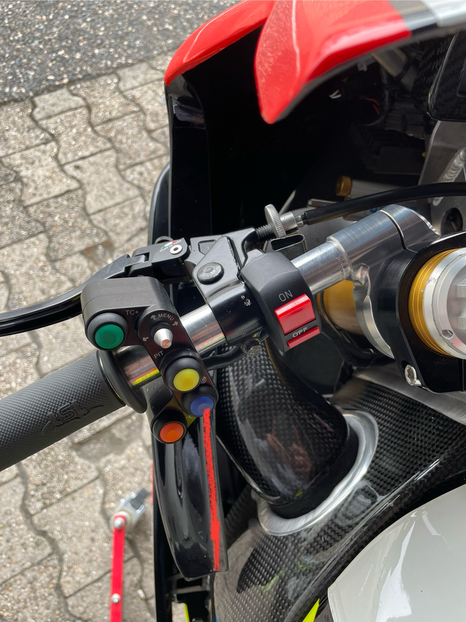

ich habe aktuell eine Stecki Premium Rennverkleidung die ich montieren will.
Die war unlackiert schon einmal montiert und zum Glück habe ich vor dem Lacken noch geschaut ob alles paßt.

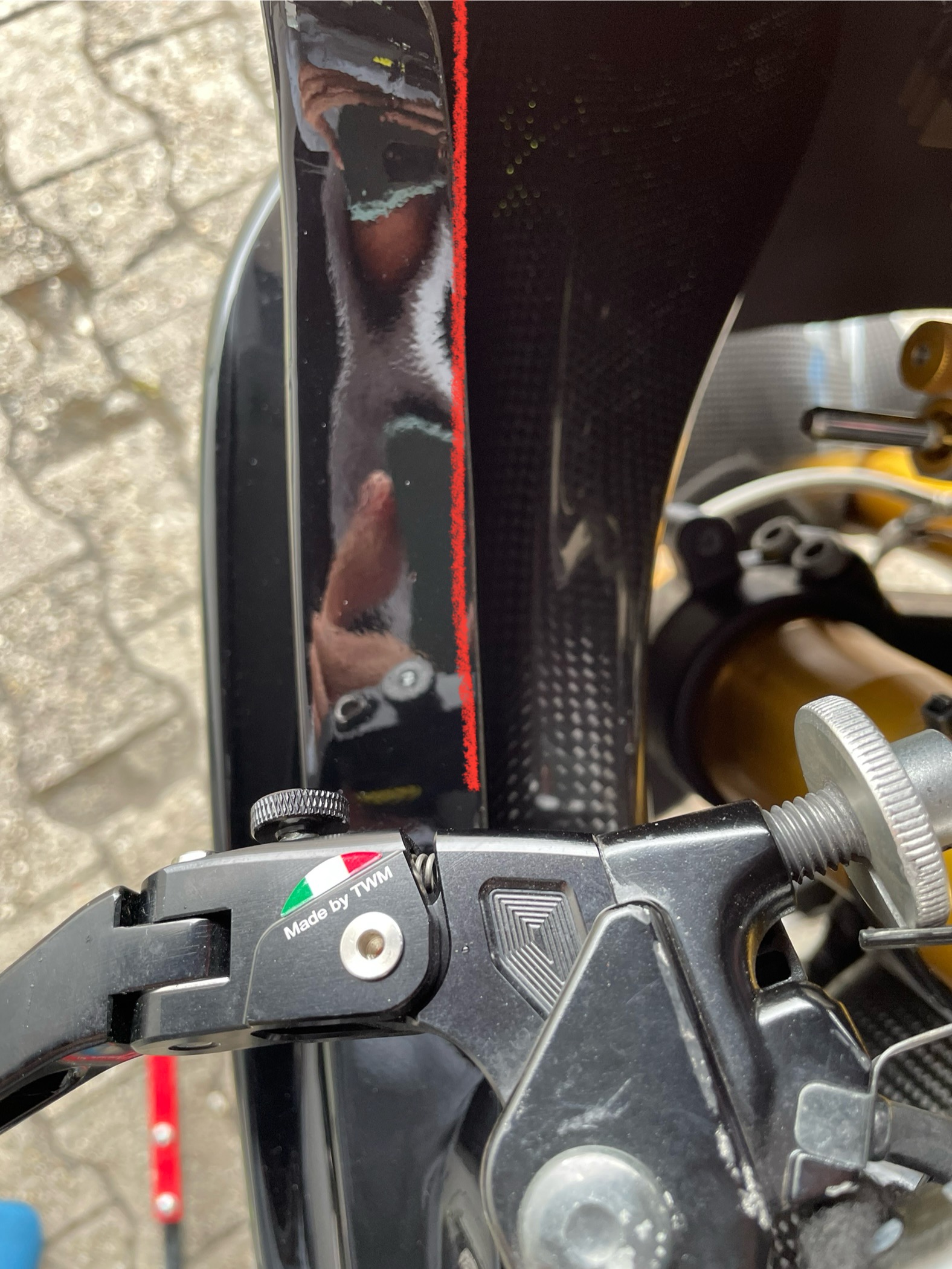

Leider stehen beim Oberteil die Abdeckungen für die Ramairkanäle (fahre mit den originalen) recht weit ab und auch ungleich. Habe mal ein Bild von der Stecki-Seite angehängt.
Die Thematik hatte ich bei meiner alten Verkleidung nicht so stark. Da war das Oberteil allerdings in der Ausführung mit festen Seitenteilen.
Hat jemand einen Tip wie ich das sinnvoll befestigt bekomme oder das löse?
Ggf. nur mit dem Heißluftfön nachformen?

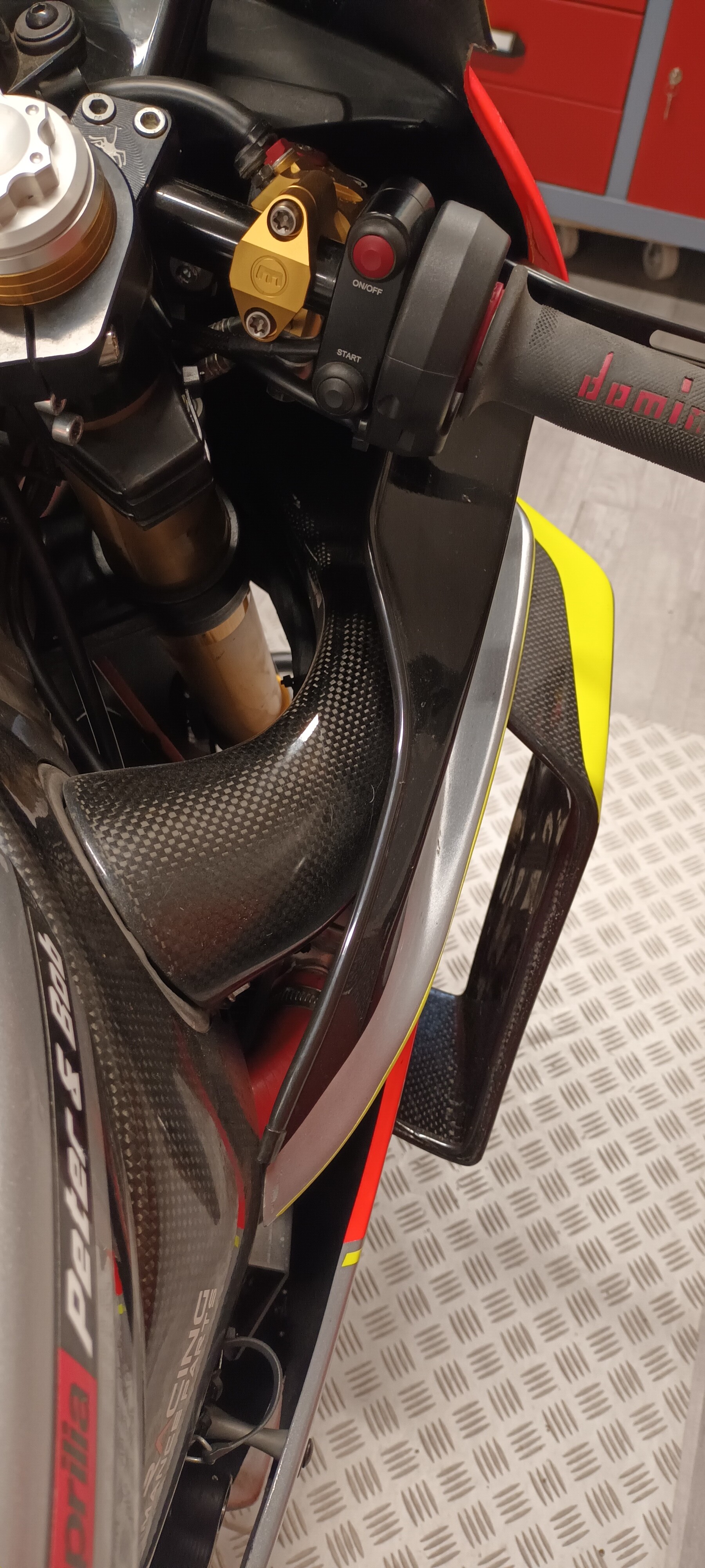

Mir war es bei Bildern von Grebenstein oder Vierzigmann Aufbauten mal aufgefallen, dass der Abdeckbereich einfach spitz zulaufend abgeschnitten schien…
Schneid den Käse einfach weg. Macht Aprilia bei deren RSV4 für die Renne auch so. Somit staut sich auch weniger warme Luft.
Ich habe bei mir hier sauber getrennt und gut.
Danke bärchen nochmal für den Tipp damals. :wink:
Das meinte ich mit dem spitz abgeschnitten :thumbup:
Dann werde ich´s wohl auch kappen. Nur nicht so ansehnlich wenn man darunter die Plastikkanäle sieht :mrgreen:

Ich habe nur den Bereich geschnitten der auch technisch notwendig ist für die Abluft.
Gruß Andy 007
Ich hab im Ram-Air Einpressmuttern gesetzt und die Stecki Verkleidung daran mitgeschraubt.
Fahre so seit 5 Jahren ohne Probleme.
Wenn ich nicht vergesse mach ich dann ein Foto … fahr auch orig. Ram und Stecki Premium

Ich hab es zwischenzeitig so gelöst, dass ich Klemmmuttern für Blechschrauben an die originalen Anschraubpunkte unten an den Kanälen gesetzt habe. Dort ein Loch in die Abdeckungen und schräg verschraubt.
Das ist mit montierten Seitenteilen jetzt stabil.
