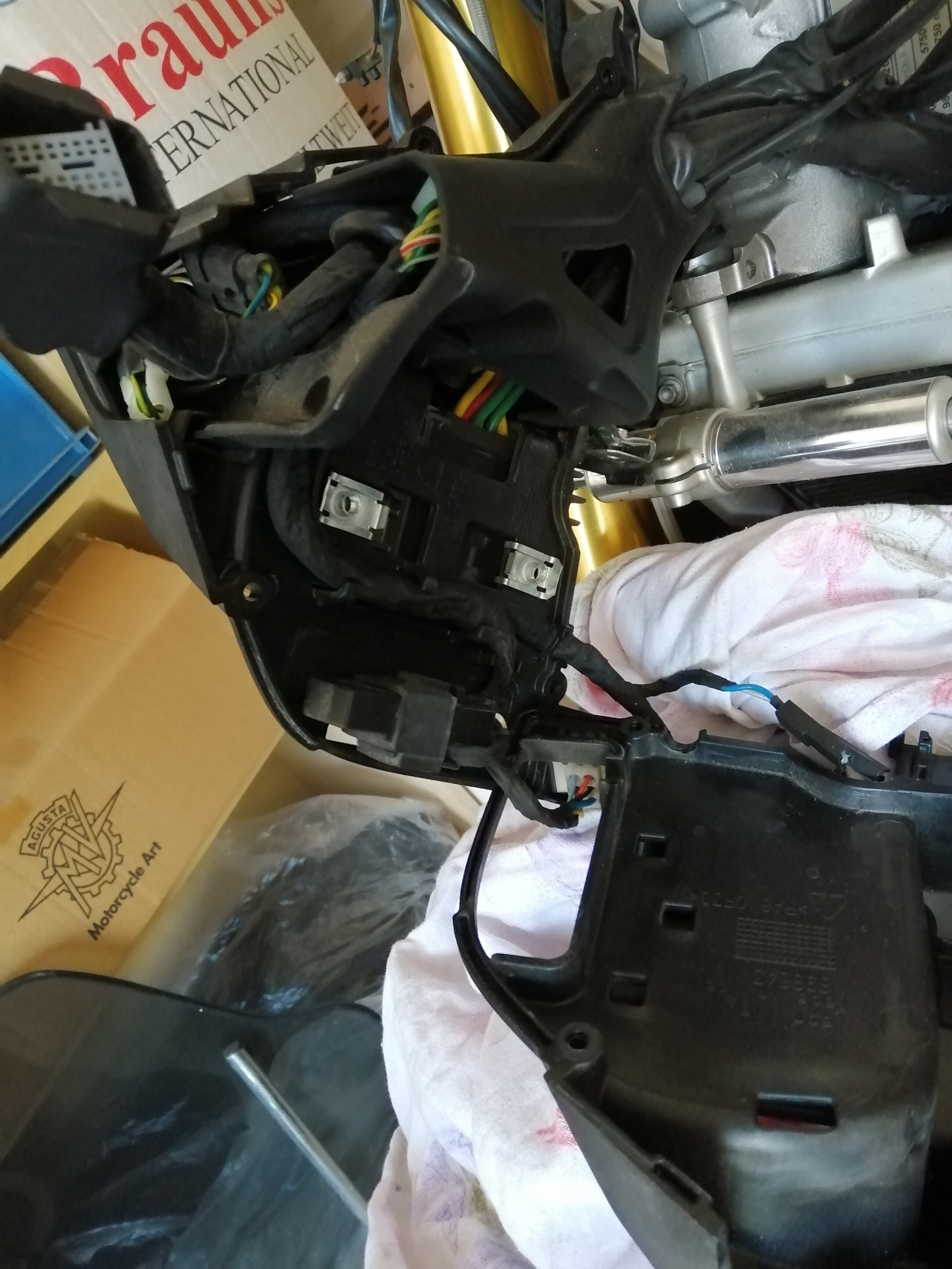

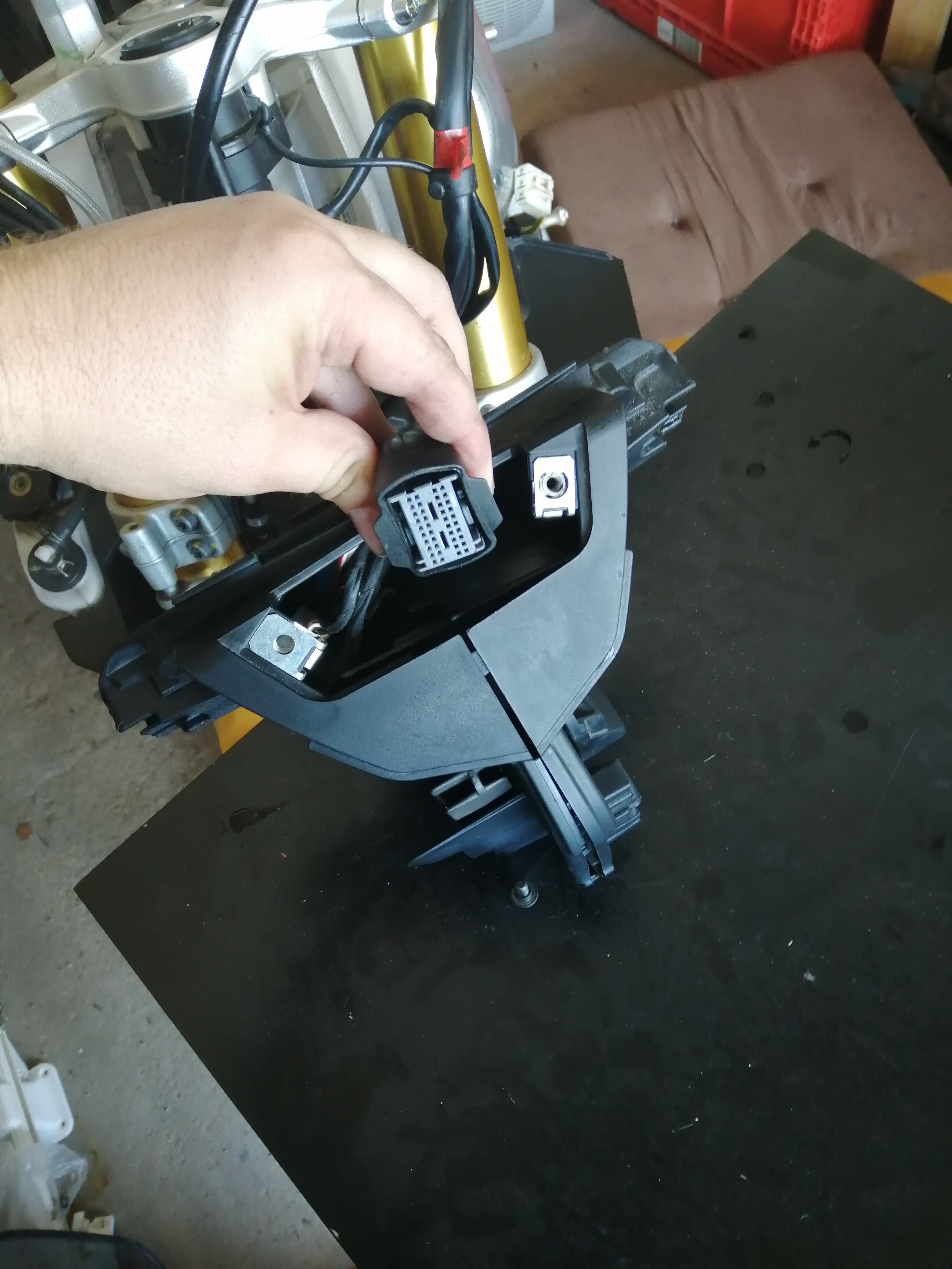

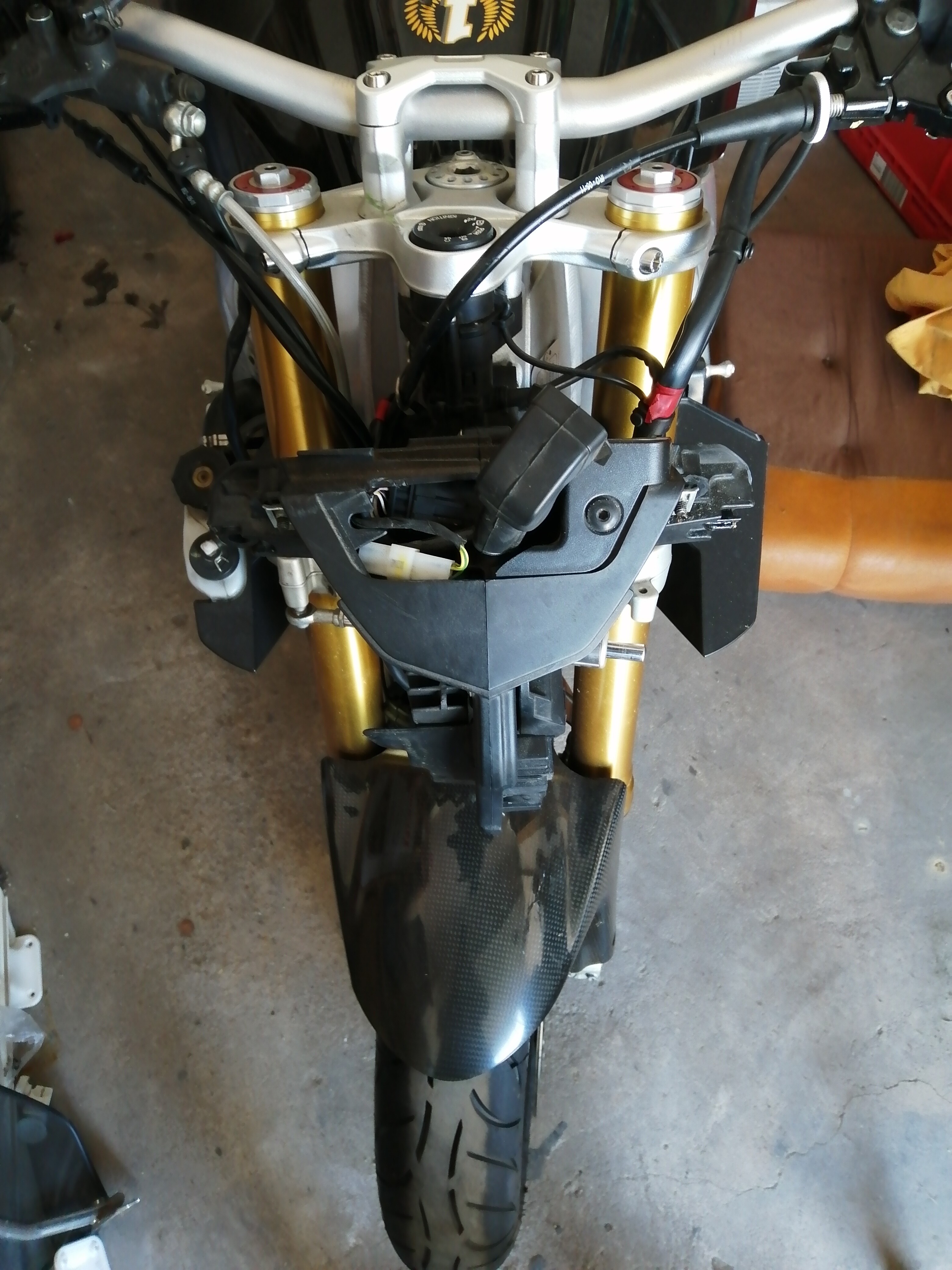

Ich habe versucht den Unterbau der Frontmaske(wo der Limaregler, Kippsensor usw und obendrauf der Tacho sitzt) an meiner Tuono zu wechseln…
Abbauen klappt wie immer ganz gut, leider musste ich beide Teile abmachen da beide Kaputt sind.

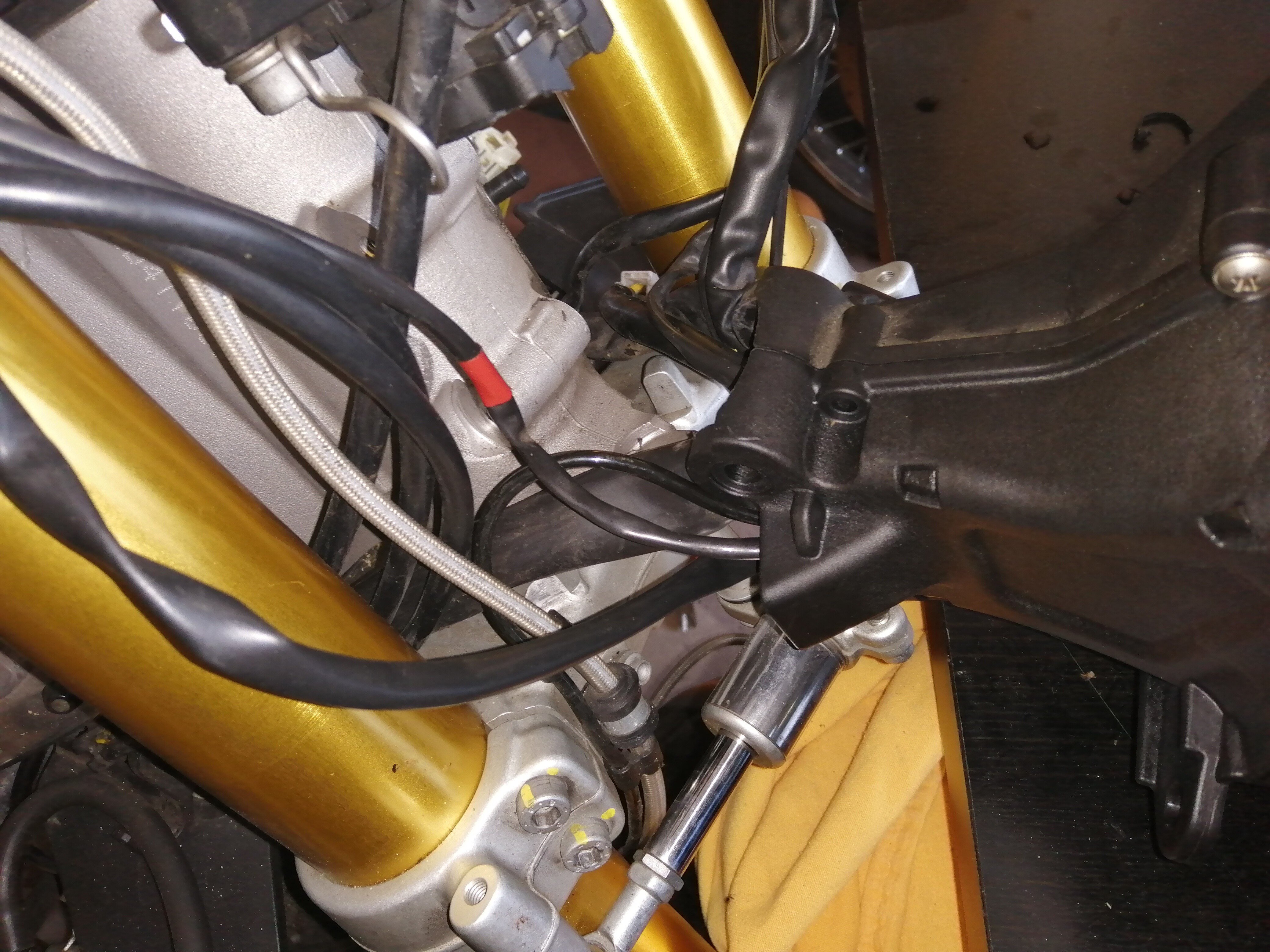

Beim zusammenbau habe ich nach 1h probieren erstmal das Handtuch geworfen - Problem ist der ganze Kabesalat der da rein muss.
Das ist alles so eng, da hab ich kein gutes Feeling dabei - mache ich etwas falsch?
  1. Gibts da nen Trick wie das alles zu verstauen geht? (WHB RSV4 hilft nicht, da allles etwas anders ist)
  2. wie weit muss der Stecker vom Tacho oben rausgucken um alles vernünftig anzuschliessen
Wäre für jeden Tip dankbar.
Gruesse der W
Am einfachsten geht es wenn du den Halter auseinander baust und dann erst die eine Hälfte an den Rahmen schraubst.
Dann die Kabel suber vetstauen und dann die zweite Hälfte des Halters drauf steckst und wieder alles zusammenschraubst.
Ich mache es jeweils so und mit etwas Geduld geht es ganz gut!
Viel Erfolg & Gruss
Mike
