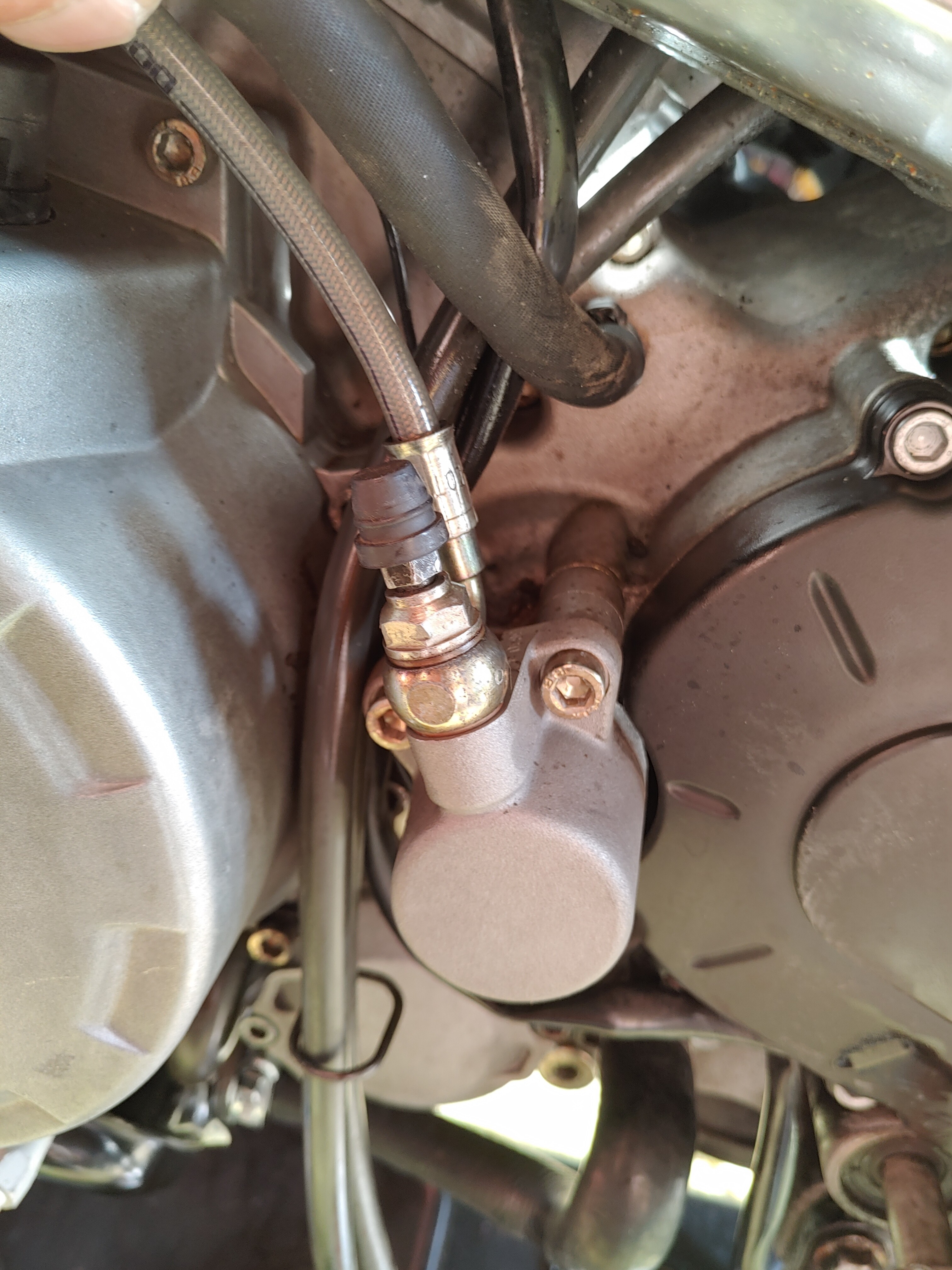

Wie entlüfte ich die Kupplung am besten? Der Behälter ist voll mit Flüssigkeit.
Testen lässt es sich eigentlich recht einfach.
Aufbocken 1. Gang rein und Kupplung halten. Wenn sich das Rad dreht, trennt die Kupplung nicht richtig.
Dann wäre die nächste Anlaufstelle, Kupplungsflüssigkeit zu tauschen/ entlüften.
Ich benutze dazu eine Vakumpumpe. (https://www.louis.de/artikel/mityvac-bremsenentluefter-louis-edition/10010766?list=db3de9d4fbe7cad0750630ca72f20d5f&filter_article_number=10010766)
Wenn das nix bringt, könnte es am Motoröl liegen. Dann den Test mit kaltem Öl machen und wenn es heiß ist. Ist das Öl im kaltem zustand zu zäh, kann es eine gewisse Kraft übertragen und das Rad dreht sich trotzdem, obwohl die Kupplung gezogen ist.
Die Kupplungspumpe und/ oder der Geberzylinder ziehen gerne Luft. Woher auch immer. Genauso wie die Hinterradbremspumpe und der Sattel.
Technisch gesehen, ist der Bremssattel verkehrt gebaut. Die Entlüfterschraube gehört eigentlich nach oben, nicht nach unten. Ist einmal Luft drin, muß er ausgebaut, verdreht und nach oben gehängt werden, damit man die Luftblasen raus bekommt.

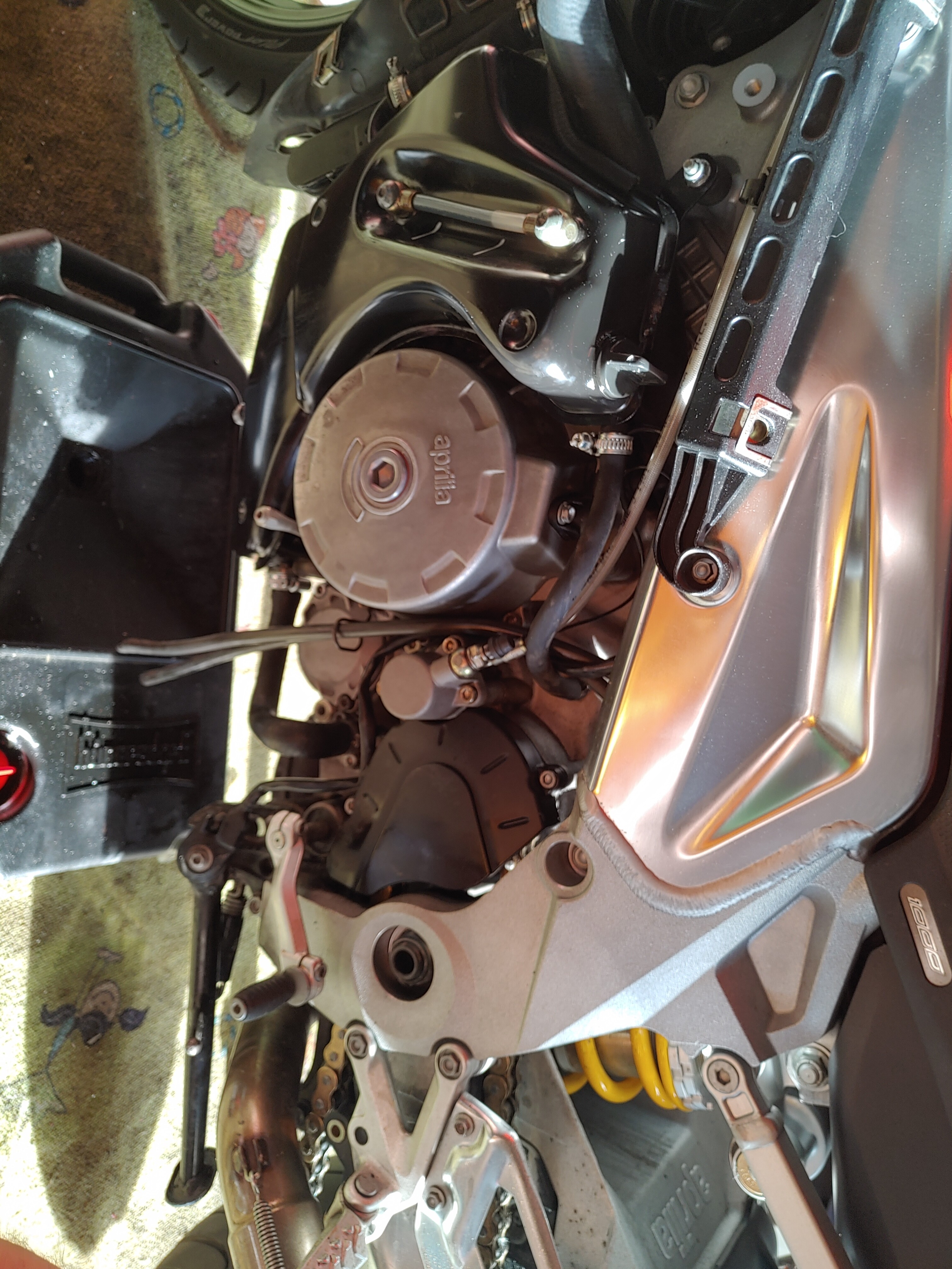

Am Besten hier im markierten Bereich entlüften - am roten Teil ist eine Entlüfterschraube verbaut :slight_smile:
Nochmal in groß.

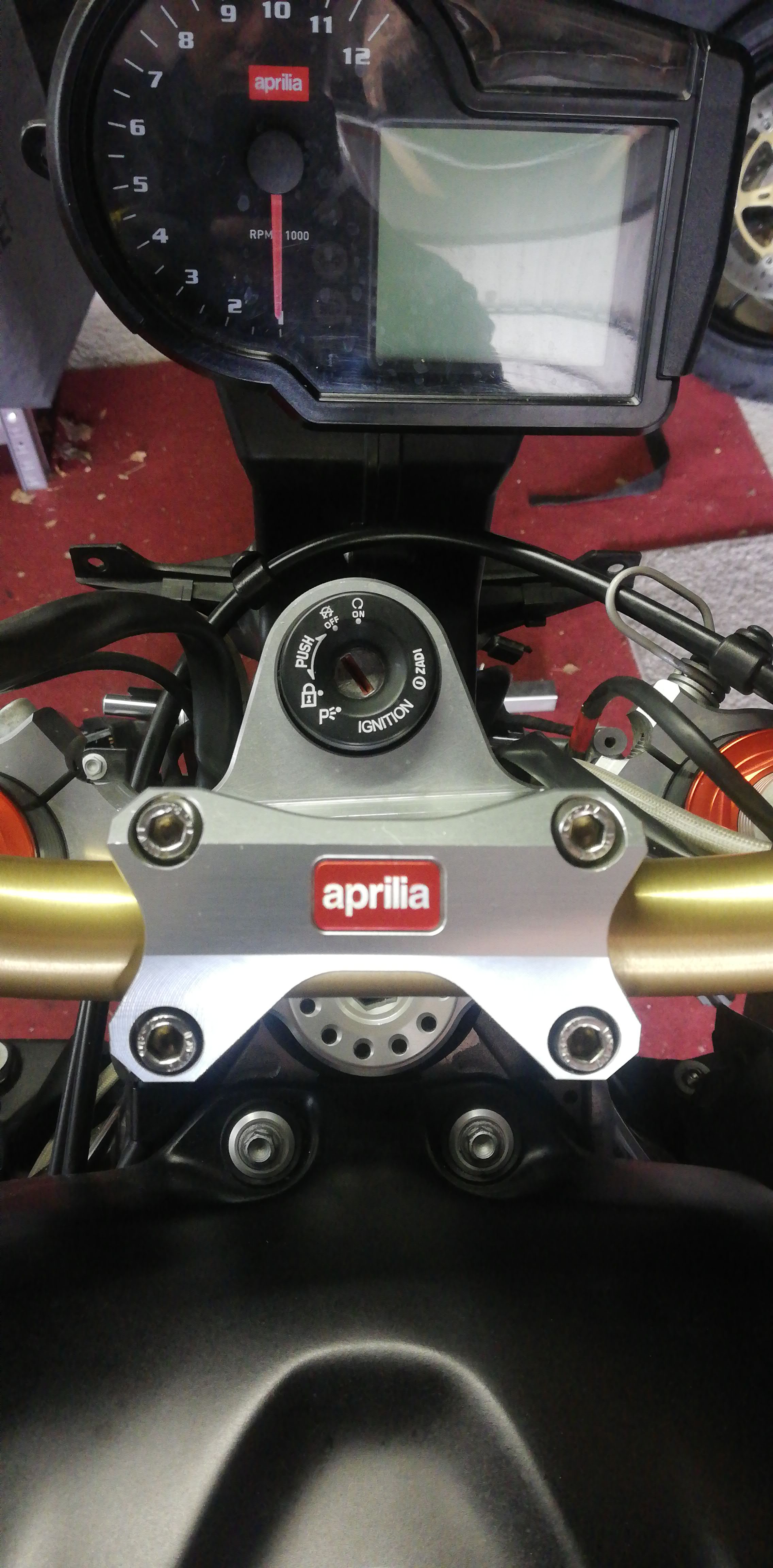

Vllt. erkennt einer schon anhand meinem Bild was ich meine.
Sorry, aber ehrlicherweise, hab ich keinen Plan, was du uns damit sagen willst.
Was ist schief? Lenkkopf oder Gabel?
Willst du die Gabel ausbauen und es klemmt?
Ob das Moped wo dagegen ist, oder nicht, muss nicht unbedingt eine Rolle spielen das der Rahmen hinüber ist. ( Lenkkopf)
Wie steht, was schief? Rad zuweit hinten/ vorne/ rechts/ Links?
Ein paar Bilder mehr und was du eigentlich machen willst, wären hilfreich.
Mittelpunkt der Tachohalterung und die Aufnahme für die Frontmaske stehen nicht parallel zur Gabelbrücke. Ich habe leider keinen Vergleich zur intakten Tuono, aber das sollte so nicht sein, weil sonst die Front leicht schief ist.
Außerdem ist die Lenkeraufnahme, wo Aprilia drauf steht, nicht mehr parallel zur Gabelbrücke. Ich finde das sieht man auf dem Bild ganz gut.
Gabel wurde bereits an allen Punkten gelöst um Verspannungen zu lösen.
