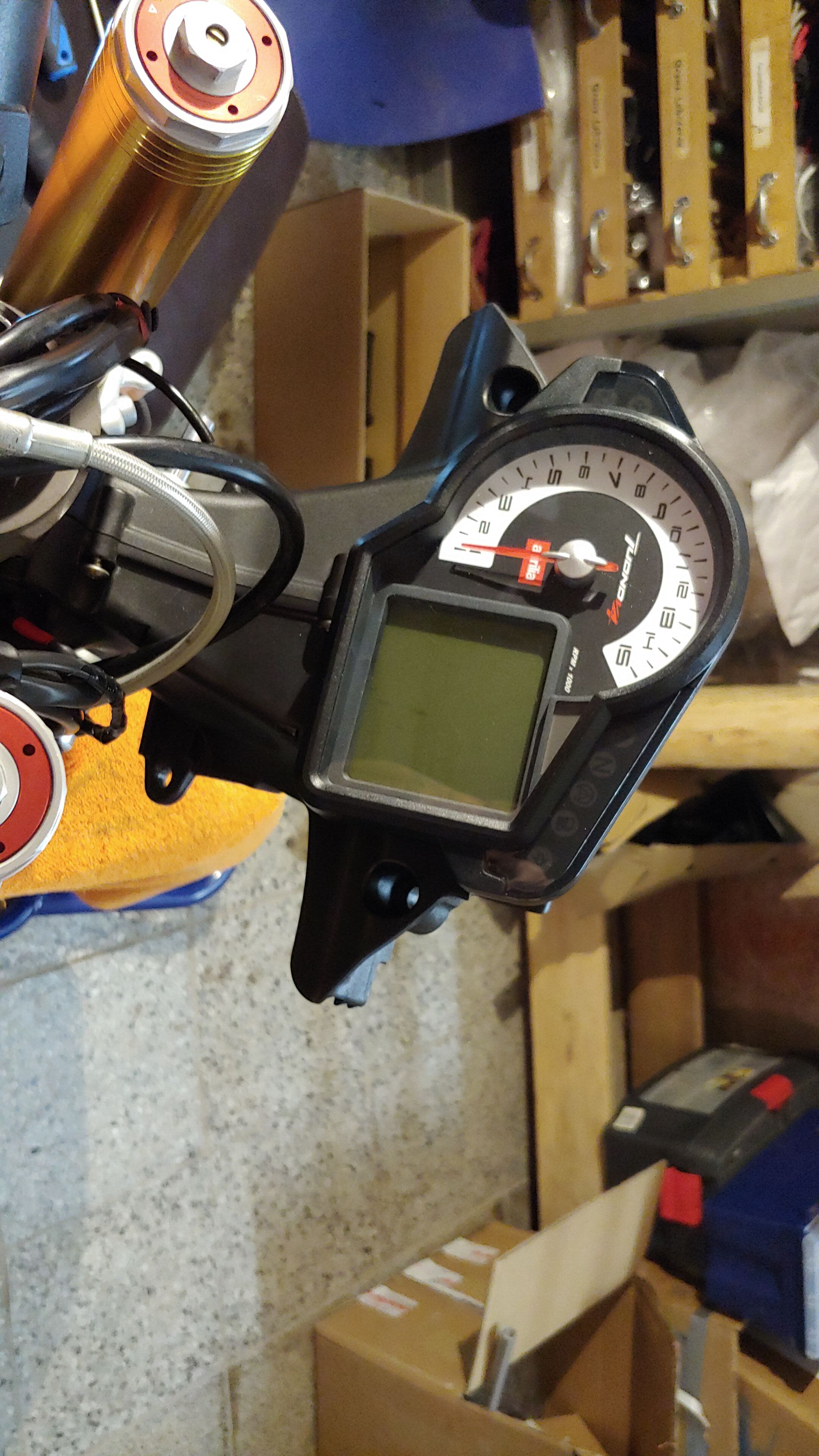

Ich baue über den Winter meine Tuono auf eine RSV 4 um. Habe eine Verkleidung inklusive aller Anbauteile Halter ram Air usw. erstanden.
Meine Frage, passt meine Tuono Tacho in das RSV 4 Geweih, und wie bekomme ich mein Zündschloss aus der Gabelbrücke? Verbaue eine der RSV und Stummel.
Vielen Dank
Hallo Uli,
Dein Tuono Tacho passt ohne Probleme in den RSV4 Halter.
Beim Zündschloss musst Du die Abrißschraube am einfachsten mit einem Dorn und leichten Schlägen lösen,
dann kannst Du sie mit der Zange halten und rausdrehen.
Die Abrißschrauben sind auch normalerweise nicht mit Loctite gesichert.
Vielen Dank dann mache ich mich morgen mal drüber.
